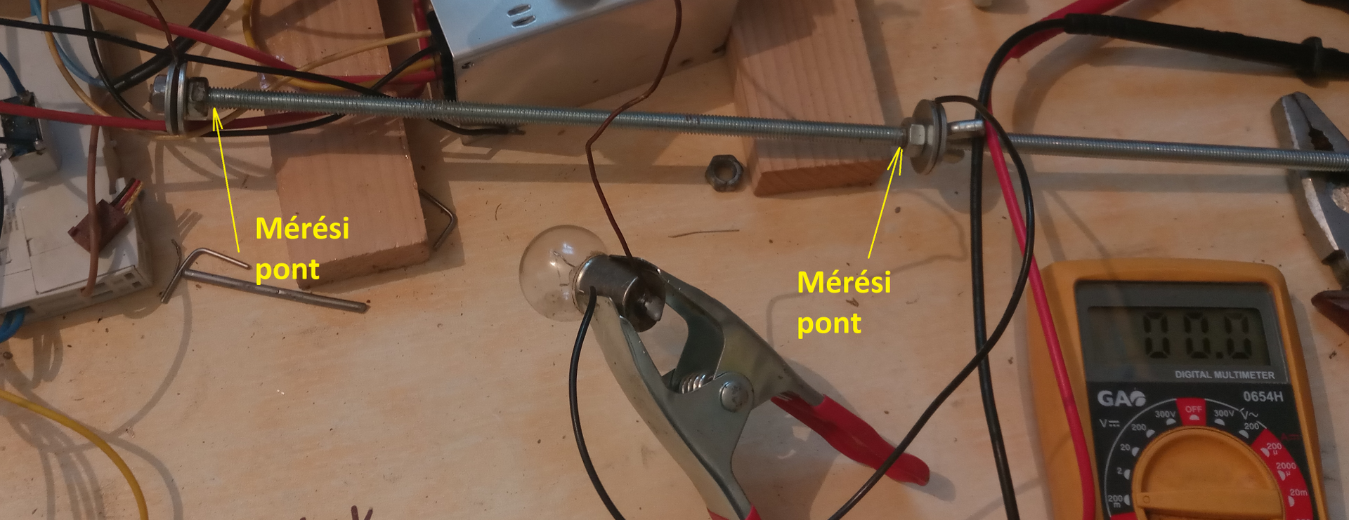

(#) szbalogh hozzászólása Jún 18, 2021 /
Hegesztőgépet építek és csináltam hozzá söntöt, hogy mérni tudjam az áramot.
20cm-es M8-as menetes száron van kb 0,75mOhm. Az ellenállást 5V-on 0.69A-el és 20V-on 1,4A-el is meghatároztam. Sajnos a multiméterem csak 0,1mV felbontással tud mérni és rendre nagyobb ellenállás jött ki nagyobb áramnál de ez lehet a multiméter pontatlansága is.
Jól értem, hogy 100A-en is maradni fog a 0,75mOhm ellenállás?
(#) ferci válasza szbalogh hozzászólására (») Jún 18, 2021 / 1
Nem ártna egy pontos rajz és fotó erről a söntről, mert akkora áramoknál semmi nem mindegy.
Hogy néz ki az árambevezetés és a feszültség levétele pozíciók.
Aztán az áramforrást és áramkorlátozó részt is rajzold be.
Továbbá azért ne 1-2 amperrel tesztelj egy majdani 50-100 amperes söntöt.
Azt még hozzátenném, arra is figyelj, hogy a multin a 200 mV legyen 200 amper - ha nem akarsz átszámítgatni - ez ugye 1 mohm-os sönt.

(#) Inhouse válasza szbalogh hozzászólására (») Jún 18, 2021 / 1
Csak én nem értem a kérdést? Hol volt az 5 és a 20V, meg a 0,69 és 1,4A? A söntön biztosan nem eshetett ekkora feszültség.
A 0,75mΩ-nak is biztosan van hőfokfüggése, de gondolom nem számottevő. Igazából ilyen nagy áramoknál, ahol ilyen kicsi érték jön ki, már a csatlakozások ellenállása, sőt még a vezetékeké is nagyságrendileg azonos sávba esik. Próbáld meg a sönt nélkül a kivezető kábelen mérni a feszültség esést 2 csatlakozási pont között. Bár nem lesz egy szabvány érték, de kalibrálható, így megkaphatod az átfolyó áramot. Még a LM2596-os panelnél sincs mindegyiken sönt, magát a NYÁK testfóliáját használják erre.
(#) ferci válasza Inhouse hozzászólására (») Jún 18, 2021 / 1
Ezért kértem a kapcsrajzot a mérésről és fotót - biztos nagy tévedés van ott is.

(#) szbalogh válasza ferci hozzászólására (») Jún 18, 2021 /
Kb úgy, mint a képen. Ez M6-os mentes szár de ennek így túl nagy ellenállása volt ezért váltottam M8-ra. Azért kell 100A-en 75mV-os, mert ilyen analóg kijelzőt vettem hozzá
Az alátétek közé megy majd rendes sarukkal a hegesztőáram, ami max 100A. A feszültségesést a két belső csavar melletti első menetekhez érintve mértem.
Nem kell ám nagyon pontosnak lennie, csak nehogy kifelejtsek valami faktort, ami mondjuk 10%-nál nagyobb tévedét okoz nagy áram esetén.
10A felett nem tudom az ellenállást mérni, mert a multiméterem max ennyit bír.
Úgy saccold meg a hosszat, hogy a mérési pontok legalább 1 cm-rel beljebb legyenek az árambevezetésnél.
A menetes szárad kezdetben lehet másfélszer akkora is, a lényeg a feszmérési pontoknál van, legyen csúsztatható rész bőven..
Ha már rendben van a teszt, a felesleges hosszt rövidítheted.
A multid tud 9 ampert is pár másodpercig, nem kell folyamatosan meneszteni.
Inkább a tápod és az előtét legyen erre alkalmas.
A pontosság meg egy másik dolog majd hegesztésnél: milyen az áram alakja és milyen most a tesztnél.
Biztos csalni fog az is, ha nincs valami hivatalosabb összehasonlító műszer.
Jó ötlet, köszönöm, ráhagyok mindkét végén.
Na erre nem is gondoltam. Arra az izzóra kapcsoltam 5, illetve 20V-ot de az 5V PC tápról jött, a 20 V pedig egy orosz aksitöltő trafóról, egy egyenirányító híd után, amin 4400µF kondenzátorok vannak. Nem mértem szkóppal de biztosan nem tökéletesen sima DC.
A hegesztőből egész sima áram jön (az ív mint a gyertyaláng, hangtalan) de mióta az is kapott kondenzátorokat nem szkópoztam.
Elvileg az pc 5 volt tud 9 ampert, csak olyan izzó-csoport is kell, amiken át is tud menni..
Ilyen szitukban már egy fél-1 ohmos műterhelés is sokszor jó lenne, kellene.. ( megfelelő méretű acéldrót, vasdrót ). Így vágok hungarocellt..
