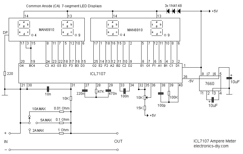

a Topi féle panellműszerhez szeretnék söntöt tekerni e nem tudom hogy ezt hogyan tegyem meg a műszernek maximum 10.00A-t kéne kimutatnia
Nem igazán derült ki, mi a problémád.
- A shunt ellenállás számítása? - Elkészítése? - Bemérése? Ha ugyan arra gondolunk (Topi féle panelműszer), akkor van egy kis probléma vele. A műszer +-2V-ra készült. Ha 10A áramot akarsz vele mérni, akkor a shunt ellenálláson 1V feszültségnek kell esni. Ha ezzel mérsz, akkor az ellenálláson már 10W hő keletkezik feleslegesen (nembeszélve, hogy az áramkörben amit mérsz, 1V feszültségesést okoz). Tehát a panelméter méréstartományát, +-200mV-ra célszerű állítani. Ezt a 7107 megengedi. Referencia feszültség osztót 100mV-ra kell beállítani. 10A mellet, még így is 1W hő termelődik. üdv! proli007
szia!
szóval akkor nem megoldható? és igen a számítással van a gondom jah és elírtam mert max 5-5.5A-t kéne neki mérnie mert először 10A-es tápot építettem volna............ de ha sok lenne a veszteség meg a hő akkor van itthon 1 orosz kész A-mérőm atz betehetem...
Arról szó nincs, hogy megoldhatatlan volna, csak a megoldásnak vannak korlátai.
![]() - Át kell állítani az IC-t 200mV méréshatárra (mint fent írtam). Gyakorlatban a referencia potit 1kohm-ra kell cserélni, hogy a 100mV beállítható legyen. - A digit kijelző maximum 1999-et tud mutatni, ehhez alkalmazkodni kell. Tehát vagy 2A , vagy 20A végkitérésű árammérőt készíthetünk. Ha 5A-es mérést valósítunk meg, azt csak a 20A-es végértékű digiten tudjuk leolvasni, 05,00A formátumban. Így az első digitet nem tudjuk használni. - Ha mást is mérünk a műszerrel (feszültség..) akkor kénytelenek vagyunk a referencia feszültséget 100mV-on tartani és pontos shunt ellenállást készíteni. - A kiszámítás ezek alapján könnyű elkövetni, mert a műszer nem terheli a kisértékű shunt ellenállást, ezért az ohm törvényt használhatjuk. R=U/I [ohm=V/A] 200mV és 20A esetén ez 0,01ohm ellenállást jelent. Maximális teljesítmény: P=I^2*R [W=A*A*Ohm] tehát itt, 4W. Természetesen ha ugyan ezen a shunt-ön csak 5A-ig mérünk, akkor 0,25W. - A shunt ellenállást megvásárolhatjuk, vagy elkészíthetjük magunk. A művelet nehézsége a megkívánt pontosságon múlik. Pontos kisértékű ellenállások, viszonylag sokba kerülhetnek. (1000-2000Ft pontosságtól függően) - Az ellenállást magunk is elkészíthetjük, csak olyan keresztmetszetű vezetőt kell választani, ami a 5A (v.20A) áramot kibírja és a hőmérséklet változásra nem változik jelentősen az elenállás értéke (alfa legyen kicsi). Fajlagos ellenállása, pedig viszonylag nagy, hogy ne kelljen hosszú vezetőt használni. (Célunknak legjobban megfelelő a kb. 2mm-es Manganin huzal) - A huzal ellenállását hozzávetőlegesen kiszámítjuk és pontos értékét méréssel állítjuk be. R= ρ*l/A [ohm=m/mm^2] ρ: a fajlagos ellenállása a használt anyagnak l: a huzal hossza méterben A: a huzal keresztmetszete négyzetmilliméterben Az ellenállás értékét ohm-ban kapjuk. A huzal hosszát kiszámolhatjuk, ha átrendezzük a képletet. - Az ellenállást úgy mérjük ki, hogy kicsivel hosszabb huzalt használunk a számítottnál. A hogy a huzal két végére ráadjuk a 20A áramot, majd a multiméterrel mérjük a feszültségesést a huzalon. Ahol 200mV-ot mérünk, azt a két pontot megjelöljük. Erre a helyre forrasszuk a műszerre menő két drótot. Ezután a huzalt tetszőleges, vagy indukciómentes formára hajlítjuk, tekerjük. (Természetesen használhatunk kisebb mérőáramot is, akkor a mért feszültség is arányosabban kisebb lesz. 10A:100mV stb..) - A pontos mutatott értéket beállíthatjuk úgy, hogy a mérendő áramot beállítjuk a tápegységgel a huzalunkon, majd a műszer referenciájának változtatásával beállítjuk, hogy pontos értéket mutasson. (Ha a műszerrel ezen áramon kívül mást nem mérünk. Lásd. fenn) Arra mindig ügyeljünk, hogy az árambevezetési pont ne essen egybe a levett (200mV) feszültség ponttal, mert a bekötési ellenállás befolyásolja a mérést. ( A kötési ellenállás a shunt értékével összemérhető értékű. 0,01ohm!!) Hát kb. ennyi. Remélem nem vettem el a kedvedet a próbálkozástól. üdv! proli007

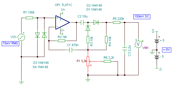

Mióta nem írtam el telt egy kis idő, a lényeg vetem 3 drb 50amper/75mv söntöt, párhuzamosan kötöttem őket így elvileg 150amper/75mv lett belőlük. Ehhez kéne egy volt mérő ami méri a váltakozó feszültség esést rajta. Panel műszerben lehet kapni200mv mérés határút, csak hogy az egyen feszt mér, nekem viszont váltó feszültségem van. Segítségeteket kérem e probléma megoldásához
Ez megteszi szerintem. üdv! proli007
Üdv proli007 köszönőm a kapcsolási rajzot, e kapcsán lenne egy kérdésem Vg1 helyén ugye bár nekem az ellenállás lenne, akkor én le kell földeljem az egyik elektróda fogóját a műszer tápjával? Válaszodat előre is köszönőm.
Másik kérdésem az lenne, milyen programmal készítteted a kapcsolási rajzot?
Te valamit félre érthettél. Ahogy nézem a rajzot, a Vg1 az a shönt ellenállás. A "földelés" az nem a hálózati földelés. A rajz mellett látható a "táp rajza" ott van hogy a műveleti erősítőnek +5V és -5V kell ezek "találkozásánál" van a GND amit te hálózati földelésnek néztél. Üdv!
Pontosan úgy van, ahogy Zoli írja. A rajz a szimulátorban készült, a VG1 az egy váltóáramú generátor modellje, történetesen azt a feszültséget modellezi, ami a shunt ellenálláson esik. A szimulátorban (és az én rajzaimban is) a földelés jele, alapvetően nem a váltóáramú életvédelmi földet jelenti, hanem azt a közös GND pontot, amihez képest a méréseket végzi a szimulátor. Sajnos ezekben a programokban nincs külön GND jel. Tehát nem kell földelni semmit, csak a tápfeszültségnek az áramkörnek, és a DVM műszernek kell közös pontjának lenni ezzel a feszültségpotenciállal. Az egy más kérdés, hogy célszerű, ha ez a pont feszültsége nem túl magas a tényleges nullpont avagy földeléshez képest, mert úgy szedi össze a legkisebb zavart az áramkör. (Amivel egyébként még meggyűlhet a bajod. A tápra - bemenetekre érkező impulzus szerű zavarokat is csökkenteni kell, mert egy hegesztőben azért lehetnek komoly zavaró jelek.) Ha LCD-s műszered van, tovább bonyolítja a dolgot, hogy annak független (galvanikusan elválasztott) tápfeszültség kell, mert a mérőmű "Common" közös kivezetése, nem azonos a tápfeszültség egyik lábával sem. üdv! proli007
