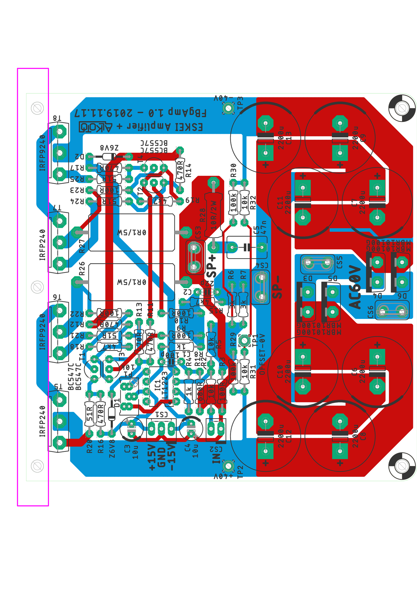

Egy másik témában, nagyjából ettól a hozzászólástól, született egy áramkör, ami eltér a megszokott kialakításoktól.
Karesz 50-nek és néhány jóakaró mentornak köszönhetően építhető állapotig jutott az erősítő.
Mellékeltem a végfokozat és segédtáp kapcsolását.
A hozzászólás módosítva: Nov 22, 2019
Moderátor által szerkesztve
(#) Alkotó hozzászólása Nov 22, 2019 / 2
Természetesen paneltervek is készültek, de amik otthoni legyártása talán nem célszerű. A végfokozat paneljének táplálási megoldása külön figyelmet érdemel, hiszen a panel egyik oldalán táplálja a puffereket, és a másik oldalon fogyasztja az energiát.

(#) Alkotó válasza Alkotó hozzászólására (») Nov 22, 2019 / 2
A leginkább célravezető, ha mindenki saját véleményt formál egy-egy produkcióról. De az építést meg kell előzze valamilyen információ szerzés. Ennek oltárán áldozva, egy rövid idézet Karesz 50-től, az erősítő tervezőjétől: "...ez nem PA végfok, hanem ínyenceknek készült és inkább a hangminőségre gyúrtunk..."
A panel szemléletes bemutatása többoldalas rézréteg esetén nem egyszerű. A tervező képernyője túlzottan sok információt hordoz, ezért inkább a várható panel térben szimulált képét mellékeltem, külön-külön a két oldalt.
(#) sdrlab válasza Alkotó hozzászólására (») Nov 23, 2019 /
Csak egy praktikussági kérdés: ha már - túl jutva a szimulációkon - megépítési fázisba jutott az erősítő, nem lenne praktikusabb a +-15V segédtápot a már meglévő +-40V-ból előállítani inkább, semmint egy teljes külön tápegységet építeni neki?!

(#) Skori válasza Alkotó hozzászólására (») Nov 23, 2019 /
Minden elismerésem a résztvevőknek, az erősítő kifejlesztése, a beleölt rengeteg idő és energia kapcsán. Valóban eredeti ötlet az áramkör. A várható hangminőséget nem tudom megítélni, az majd hosszabb távon kiderül milyen. Nekem eddig nem nagyon jöttek be az analóg FET kimenetű erősítők, ugyan volt ami elsőre kimondottan jónak tűnt, de hosszútávon hallgatva mindegyik hozzátett valamit a hanghoz ami zavart, és ami eredetileg nem volt benne. Régóta "létezik" fejben egy FET-Bipoláris hibrid, ami talán jól szólna ha megépülne, de egyre inkább úgy látom, hogy a D osztályé a jövő. Folyamatosan fejlődik, és egyre több az olyan, amelyik nemcsak hogy megüti a mércét hangminőségre, hanem komoly és nagyon drága analóg erősítőkkel összemérve is jók, sőt akár jobbak is lehetnek. Ha valaha építek még erősítőt, az 90%-hogy D osztályú lesz.
(#) Skori válasza sdrlab hozzászólására (») Nov 23, 2019 /
Bocs, hogy én válaszolok a szerzők helyett, de a +-40V tápfeszültség a kimeneten lovagol, azaz a földhöz képest nem állandó a feszültség ezeken a pontokon, míg a segédtáp a földhöz képest szükséges.
(#) Skori válasza CIROKL hozzászólására (») Nov 23, 2019 /
A kondik közepe sem a földre, sem a trafó közepére nincs bekötve, így ez a megoldás ekvivalens egy soros kondenzátoros kimenetű megoldással. Illetve annál picit jobb, egyrészt a szimmetrikus felépítés miatt, és mert a kondenzátorokról is van visszacsatolás. Ennek ellenére nyilván nem lesz rosszabb tőle, ha netán kap egy korrekt hangszóró védelmet.
(#) sdrlab válasza Skori hozzászólására (») Nov 23, 2019 /
Ezt én értem, hogy nem fix 40V a táp a földhöz képest, de ha egy diódával leválasztod, kondival megszűröd, mindjárt lesz ott a földhöz képest 40...80V, amiből bőven meg lehet oldani a 15V segédtápot.
(#) Karesz 50 válasza CIROKL hozzászólására (») Nov 23, 2019 / 1
Az "Erősítő építése elejétől a végéig" topik utolsó 5 oldala ennek az erősítőnek a kifejlesztéséről szól és ebben a topikban minden működéssel kapcsolatos probléma le van írva - a hangszóró védelem kérdése is. Akit érdekelnek ezek a részletek legyen szíves és olvassa el, nem látom értelmét, hogy oldalakon keresztül itt is kitárgyaljuk azt, amit ott már megtettünk. Természetesen ha újabb kérdések és kétségek merülnek fel ezekre megpróbálok válaszolni. Az erősítő kísérleti példányát két hétig teszteltem, mértem és többször meg is hallgattam. Az eközben szerzett tapasztalatok alapján bátorkodtunk Alkotóval közösen egy új projektet létrehozni. Ha megérkeznek a panelek és beszereztük az alkatrészeket, mindketten megépítjük ezt a kapcsolást és az eközben szerzett tapasztalatokról, valamint a végeredményről be fogunk számolni az eziránt érdeklődőknek.
(#) Karesz 50 válasza sdrlab hozzászólására (») Nov 23, 2019 /
Igen, meg lehetett volna segédtekerccsel is oldani a +/-15V előállítását, de nekem ez szimpatikusabb és korrektebb megoldásnak tűnik. Számos erősítőmben használok több hálózati trafót és az a tapasztalatom, hogy "meghálálja" a végső hangzás ezt a kialakítást.
Egyébként a QSC éppen úgy oldja meg, ahogy leírtad...
Lehet, valamit tényleg nem látsz át, de az is lehet, hogy én nem látom át, amit Te átlátsz Tehát újból szeretném felhívni szíves figyelmedet az "Erősítő építése elejétől a végéig" topik utolsó öt oldalára.

(#) mcc válasza sdrlab hozzászólására (») Nov 23, 2019 / 1
„Egyébként nem látom át, miért lenne az a nyerő, hogy a kimenet a referencia pont, és nem egy egyébként is fix táp pont?!”
Először a PA végfokoknál jelent meg a megoldás. Mivel a kimeneti fokozatnak feszültségerősítése is van, ezért minimalizálni lehet a meghajtási igényt, tehát 1db műveleti erősítő untig elég.
Ha pedig-ahogy a QSC is csinálta- kombinálod a megoldást a kollektorkimenetes végfokkal, akkor nem kell szigetelő a végtranzisztorok és a hűtőborda közé.
„+40-40
A két sorba kötött kondenzátor közt meg féltáp van , igaz lengőben van de ez így ebben a formában egy erősítőnél élet veszélyes!
Erre a "kérdésre" gondolsz?
Van ugye pl. a Quad 606, nyilván nem kell bemutatnom neked, hiszen annak is van külön topikja.
Az lebegő-földes erősítő és emiatt nem kell bele hangszóró védelem és nem "élet veszélyes" mégsem. Ott két kisjelű tranzisztor gondoskodik arról, hogy a féltápfesz mindig "beálljon".
Ez egy lebegő-tápos végfok. Tulajdonképpen inverze a Quad 606-nak. Ott a pufferkondikba folyik a kimeneti áram, itt pedig a pufferkondikból folyik ki a kimeneti áram. Ott a földet "rángatják" a kimeneti tranzisztorok, itt a tápot "rángatják" a kimeneti tranzisztorok.
Nem látom azt az életveszélyt amit Te látsz. Lehet nem látok át tisztán valamit...
Lemaradt, hogy itt R29, R30 ellenállásosztó közös pontján jelenik meg a féltápfesz és UC1 integrátor "húzza be" közép tápfeszültségre a kimenetet. Az opamp saját offset hibáját lehet kitrimmerelni (P1) potival.
A hozzászólás módosítva: Nov 23, 2019
(#) CIROKL válasza Karesz 50 hozzászólására (») Nov 23, 2019 /
Kivétel a védelem ,tehát azt tudjuk nincs szükség hangszóró védelemre.
Viszont a tápfeszültségen sehol nincs biztositás /biztositék/
Erre lettem volna kivancsi hogy ez direkt vagy csupán véletlen?
