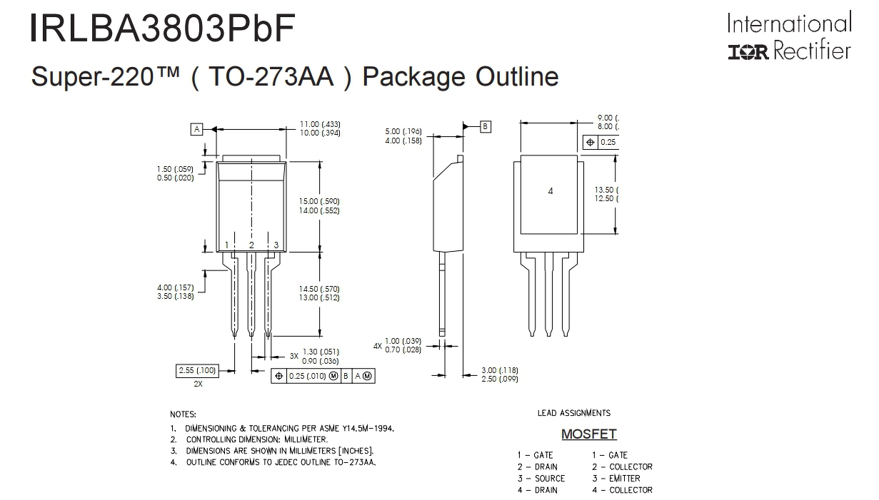

Van nekem ebből a Fet-ből vagy 50db, (drágán vettem 800Ft/50db) de nem tudom a lábkiosztását. Letöltöttem az adatlapját, de vagy én vagyok hülye, vagy nincs az adatlapban lábkiosztás.
Próbáltam "Guglizni" de nincs siker.
Tudna valaki segíteni?
Előre is köszönöm!
(#) nedudgi válasza szidom hozzászólására (») Nov 26, 2019 / 1
Ezt találtam:forrás.
(#) szidom válasza nedudgi hozzászólására (») Nov 26, 2019 /
Köszönöm szépen, holnap du. összedobok egy próba kapcsolást.
(#) nedudgi válasza szidom hozzászólására (») Nov 27, 2019 /
A legbiztosabb az lenne, ha beszereznél egy LC-T4, vagy hasonló alkatrésztesztert. A tokozási anomáliák miatt sem rossz, de a legdurvább hibákat ki lehet szűrni vele. Félévenként használom, de néha aranyat ér.
A hozzászólás módosítva: Nov 27, 2019
(#) Secret válasza szidom hozzászólására (») Nov 27, 2019 /
A belső dióda miatt multiméterrel (dióda mérés állásban) a D-S könnyen meghatározható. Adatlapod szerint max. 1.3 V a nyitóirányú feszültség.
(#) Bakman válasza szidom hozzászólására (») Nov 27, 2019 /
Lásd melléklet, a gyártó oldaláról letöltve.
