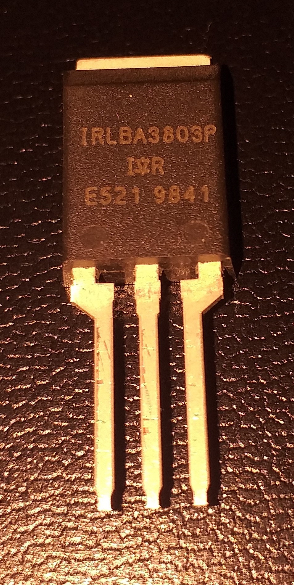

Van nekem ebből a Fet-ből vagy 50db, (drágán vettem 800Ft/50db) de nem tudom a lábkiosztását. Letöltöttem az adatlapját, de vagy én vagyok hülye, vagy nincs az adatlapban lábkiosztás. Próbáltam "Guglizni" de nincs siker. Tudna valaki segíteni? Előre is köszönöm!
Köszönöm szépen, holnap du. összedobok egy próba kapcsolást.
A legbiztosabb az lenne, ha beszereznél egy LC-T4, vagy hasonló alkatrésztesztert. A tokozási anomáliák miatt sem rossz, de a legdurvább hibákat ki lehet szűrni vele. Félévenként használom, de néha aranyat ér.

A belső dióda miatt multiméterrel (dióda mérés állásban) a D-S könnyen meghatározható. Adatlapod szerint max. 1.3 V a nyitóirányú feszültség.
Lásd melléklet, a gyártó oldaláról letöltve.

![]() Ezt most töltötted le? Légy szíves, áruld el a linket. Engem állandóan az Infineon honlapjára dob. Közben rájöttem: Google... A hozzászólás módosítva: Nov 27, 2019
