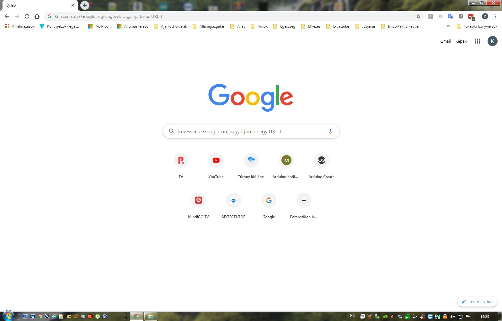

(#) Kari55 hozzászólása Nov 30, 2019 /
A számítógépem monitora, (LCD) valami oknál fodva a színeket rosszul jeleníti meg.
Ugyanis reggel még semmi baja nem volt, és 1-2 óra múlva amikor ujra bekapcsoktam stand-by állapotból, a színek olyan neonfény szerűre változtak. Csináltam róla print-screen képet hogy itt megmutatom, ám pendrive-ra átmásolva a laptopon helyesen jelennek meg a színek.
Ezek szerint a monitor hibásodott meg, nem az alaplapi videókártía?
Hogy derítsem ki a hiba okát?
(#) Udvari Zsombor válasza Kari55 hozzászólására (») Nov 30, 2019 /
Fotó kellene, ugyanis két random képernyőképből semmit se lehet mondani.
Általános kérdés: másik gépen próbáltad a monitort??

(#) xxxyyy válasza Kari55 hozzászólására (») Dec 1, 2019 /
Keressél kábel hibát. Esélyes, hogy az egyik színösszetevő hiányzik. Általában a csatlakozásoknál szokott lenni KH. Ha nincsen picit szétcsúszva a 2 csatlakozó akkor megtörhetett a kábel a csati nyakánál. Utóbbi esetben általában mozgatásra visszajön a szín.
Ellenőrizzed, hogy a laptopod VGA drivere fel van-e telepítve normálisan illetve egy újraindítást még megér.
