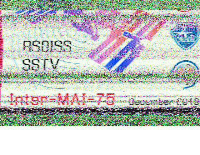

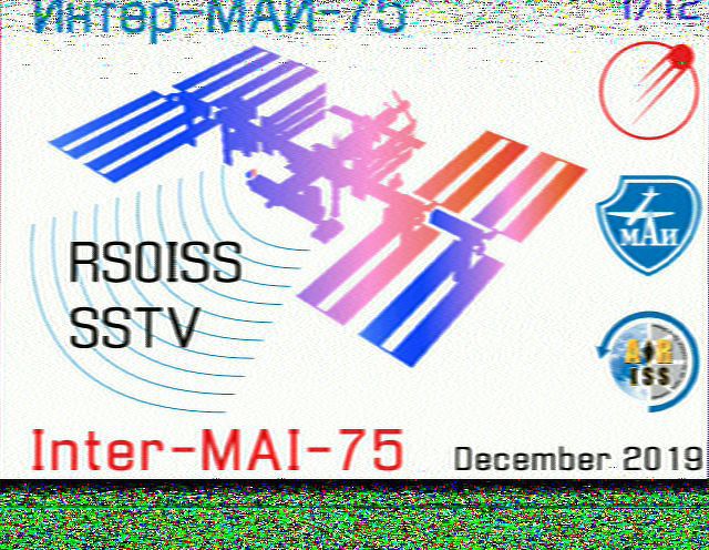

(#) mineral válasza mineral hozzászólására (») Dec 5, 2019 / 1
Mostani áthaladás képei.

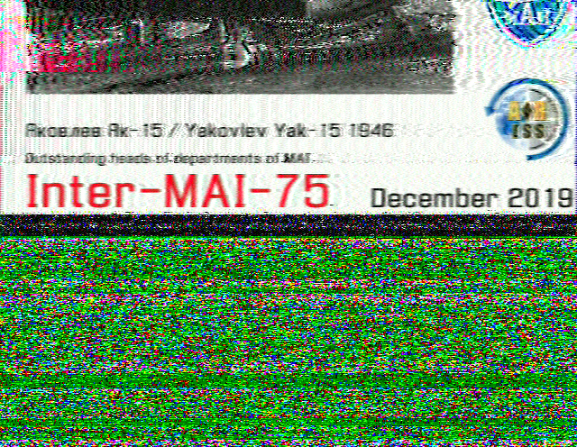

(#) Gyantáscin válasza mineral hozzászólására (») Dec 5, 2019 /
Irigyellek! Nekem a Jakovleves képet sikerült leszednem RTL Sdr v .3-al meg a padlásra akasztott Slim-Jim antennával, de meglehetősen életlen lett a kép. Vételkor a képernynyőn úgy látszott, hogy a jel spektruma kilóg a 8 kHz-es sávszélességből. Milyen NBFM sávszélesség lenne optimális?
(#) mineral válasza Gyantáscin hozzászólására (») Dec 6, 2019 / 1
Eredetileg egy Air Band vevőhöz készített antennát alakítottam át a vételre. A dipól pálcáit 49.5 cm-re vágtam. És az ég felé fordítottam. Lesz ami lesz alapon. Ahogy az ISS a horizont fölé kerül már veszi is a jelét. Távozóban Moszkva felett járt amikor elveszítette a jelet. Air Band vevő. Antenna a 26-27 oldalon.
A Rádióm egy Baofeng UV5R
A szoftver pedig MMSSTV Ingyenes innen letölthető. Ezekkel operáltam. Lehet, hogy a kezdők szerencséje?
(#) sdrlab válasza Gyantáscin hozzászólására (») Dec 6, 2019 / 1
Elvileg normál SSB sávszélesség kell ehhez(de ezt ne vedd készpénznek).
Viszont könnyen lehet, hogy túlvezérelted a hangkártya bemenetét, és emiatt jelentek meg a harmonikusok, kiszélesítve a sávszélességet...

(#) Gyantáscin válasza mineral hozzászólására (») Dec 6, 2019 /
Milyen kicsi a világ. Vételkor nekem is egy BAOFENG UV5R csipogott mellettem. A saját kis gumiantennájával is vette a jelet a szobában, bár nem tudom, hogy azt dekódolva milyen kép jött volna.

(#) Gyantáscin hozzászólása Dec 6, 2019 / 1
Háát nekem csak ilyenek sikeredtek. Viszont az utolsó félkép kézben tertott BAOFENG UV5R gumiantennával plusz a máskik kezemben tartott, vele akusztikai kapcsolatban lévő mobiltelefonnal készült (Bent a jó melegben)
