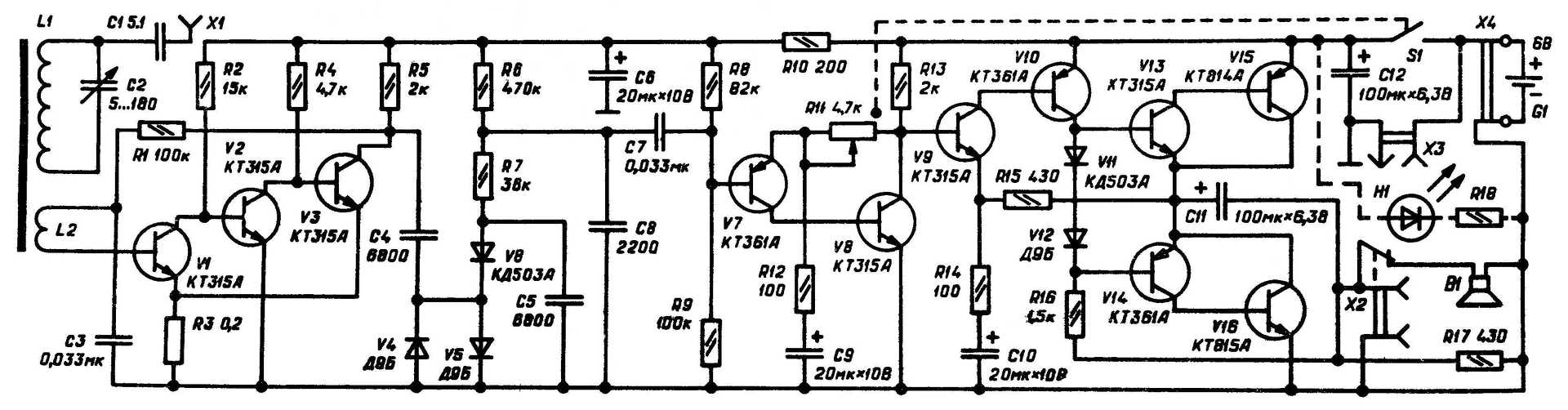

(#) fecameca hozzászólása Dec 4, 2019 / 2
Érdekes projekt ez a "Béka Weblapja" (Szétszedtem projekt) Ott találtam ezt az érdekes kapcsolási rajzot:Bővebben: Link www.szetszedtem.hu
„Nem vagyok irigy, de ha arra gondolok, hogy az oroszoknál mennyi elektronikai építő kittet lehetett kapni, szóval akkor elönt a sárga irigység...Nálunk ilyesmit nem nagyon lehetett kapni a boltban. Illetve amilyet lehetett, arról inkább ne is beszéljük. Vagy de?”
Az imént idézett mondatokkal is teljesen egyetértek. Nekem is volt valami Videoton kit, amit a néhai ezermester és úttörő boltban vettem, de ami abban volt, teljesen használhatatlan volt, ráadásul valami böhöm nagy dobozt adtak hozzá, és ha jól emlékszem, nem volt nyomtatott áramkör se benne, hanem valami bakelit lap, csőszegecsekkel. Ugye, hogy rém ronda volt a mienk az oroszokéhoz képest? Érdekes az orosz rádió nagyfrekvenciás része is a 3 tranzisztoros fokozat DC-köre egyben van. Lehet, hogy próbaképp megépítem.

(#) Kera_Will válasza fecameca hozzászólására (») Dec 4, 2019 /
Valóban érdekes ez a 3 fokozat.
Munkapontokat hőtől és a bétáktól való független erösítést 2 iranyból is próbálják beállítani.
1 es 3. Tranzisztor közös emmiteres ellenallása mint soros áram negatív visszacsatolása.
Ugyan azok között párhuzamos feszültség negatív visszacsatolással is a Bázis és kollektor pontok között.
A középső pedig "csak úgy " erősít mint földelt emmiteres fokozat.

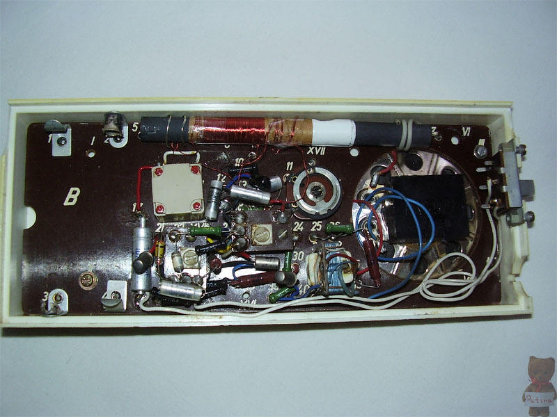

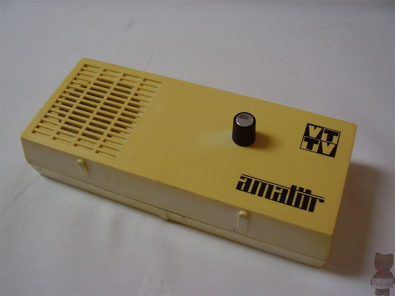

(#) fecameca válasza bigrobi hozzászólására (») Dec 5, 2019 / 1
Úgy teljes, ha a Videoton kit kapcsolási rajzát is felteszem. Nem lehetett nagyon drága, mert csak úgy megvettem. De mivel semmi nem tetszett benne, azt hiszem, össze sem raktam. Már eleve a doboz túl nagy ahhoz, hogy az ember osztálykirándulásra magával vigye. Feltűnő a hangerő-szabályozó potenciométer hiánya. Csak egy trimmer poti van az első fokozat munkapontjának beállítására. A hozzá való 2db 3 Voltos rúd elem, olyan, mint ami az Univo műszerek ellenállásmérő előtétébe is kellett, már akkor korszerűtlen, nehezen beszerezhető volt. Az állomáskereső gombja is olyan idétlenül kiáll a doboz elejéből, skála viszont semmilyen nincs. Bár ha összeraktam volna, tehettem volna bele ellenütemű végfokozatot hangerő szabályzóval, de még a teleptartót is átalakíthattam volna valami normális ceruza elemhez, vagy 9 Voltos telephez. De amikor kiselejtezett zsebrádió dobozába ennél különbeket építettem, valahogy sehogyan sem volt kedvem összerakni.
