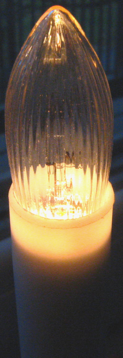

Adventi égőbe való égő. Felül középen kellene világítania, ahol az izzószál helyezkedik el a tartók végén, viszont ez a példány lent világít a tövében! Négy napja ebben a furcsa állapotban üzemel, és még bírja...
(#) sargarigo válasza Udvari Zsombor hozzászólására (») Dec 4, 2019 /
Na és mi világít ott lent?
(#) sany válasza nagym6 hozzászólására (») Dec 4, 2019 /
Azt inkàbb nem hordanám be az utcáról.
(#) Johnycorp válasza Udvari Zsombor hozzászólására (») Dec 4, 2019 /
Egyes izzóknál van olyan megoldás, hogy az izzószálhoz való két belső odavezetés tövénél van egy ellenálláshuzal.
Ha az izzószál kiég, akkor ez veszi át a szerepét kis ügyességgel.
A lényege az lenne, hogy a többi (sorba kapcsolt) izzó világít továbbra is. Ezen meg látszik, hogy baj van, mert sötét.
De én is láttam már olyat, ami így viselkedett.
Íme egy kép a kialakítás elvéről: Bővebben: Link
(#) nedudgi válasza Udvari Zsombor hozzászólására (») Dec 4, 2019 /
Ez az a fajta lehet, amelyik kiégéskor "átkapcsol" a tartalék izzószálra. Ha nem így működne, akkor az egész füzér sötét maradna.
