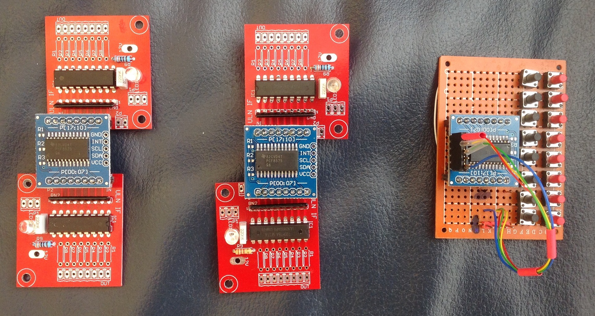

A képen a HW egy része valamint a tesztelö modul, ahol szimulálni tudom a bemeneteket.

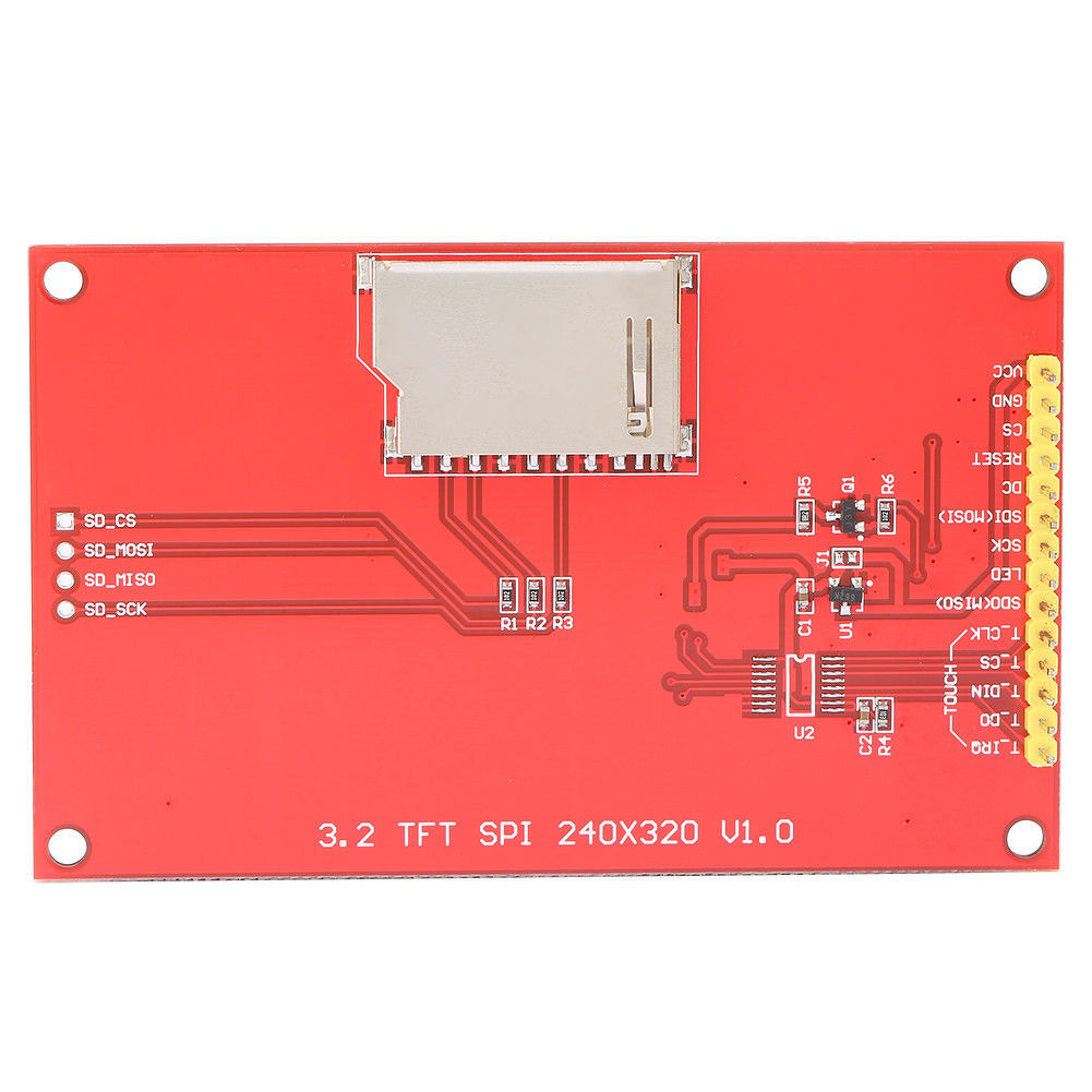

Vettem egy 320x240 es SPI IL9341 kijelzőt de csak fehéren világít és hatalmas áramfelvétele van.
Bekötöttem úgy is hogy csak 1k volt sorban az adatkábelekben és fesz osztómódban is 470Ω és 1k segítségével hogy 3.3v legyen a vezérlés.
Mi lehet a gondja?

Ugyanilyen fut nekem esp8266-al.
Ha kihozod Kispestre, kipróbálhatjuk a tiédet működőképes-e
Nagyatádtól elég messze vagy, de ha megosztanád velem a kapcsolási rajzot és a programot /elég ha valamit kiír/ az már nagy segítség lenne.
A soros monitoron ezt adja vissza:
ILI9341 Test!
Display Power Mode: 0x0
MADCTL Mode: 0x0
Pixel Format: 0x0
Image Format: 0x0
Self Diagnostic: 0x0
Benchmark Time (microseconds)
Screen fill 28742796
Text 1475840
Lines 13813088
Horiz/Vert Lines 2340728
Rectangles (outline) 1488336
Rosszul kötöttem be ,most már van soros monitoron érték de továbbra is fehér a kijelző.
ILI9341 Test!
19:14:11.646 -> Display Power Mode: 0x94
19:14:11.646 -> MADCTL Mode: 0x2C
19:14:11.680 -> Pixel Format: 0x3
19:14:11.714 -> Image Format: 0x80
19:14:11.714 -> Self Diagnostic: 0xC0 A hozzászólás módosítva: Dec 11, 2019
