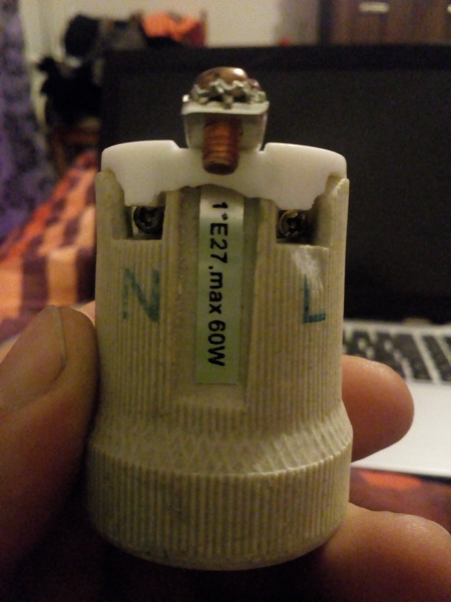

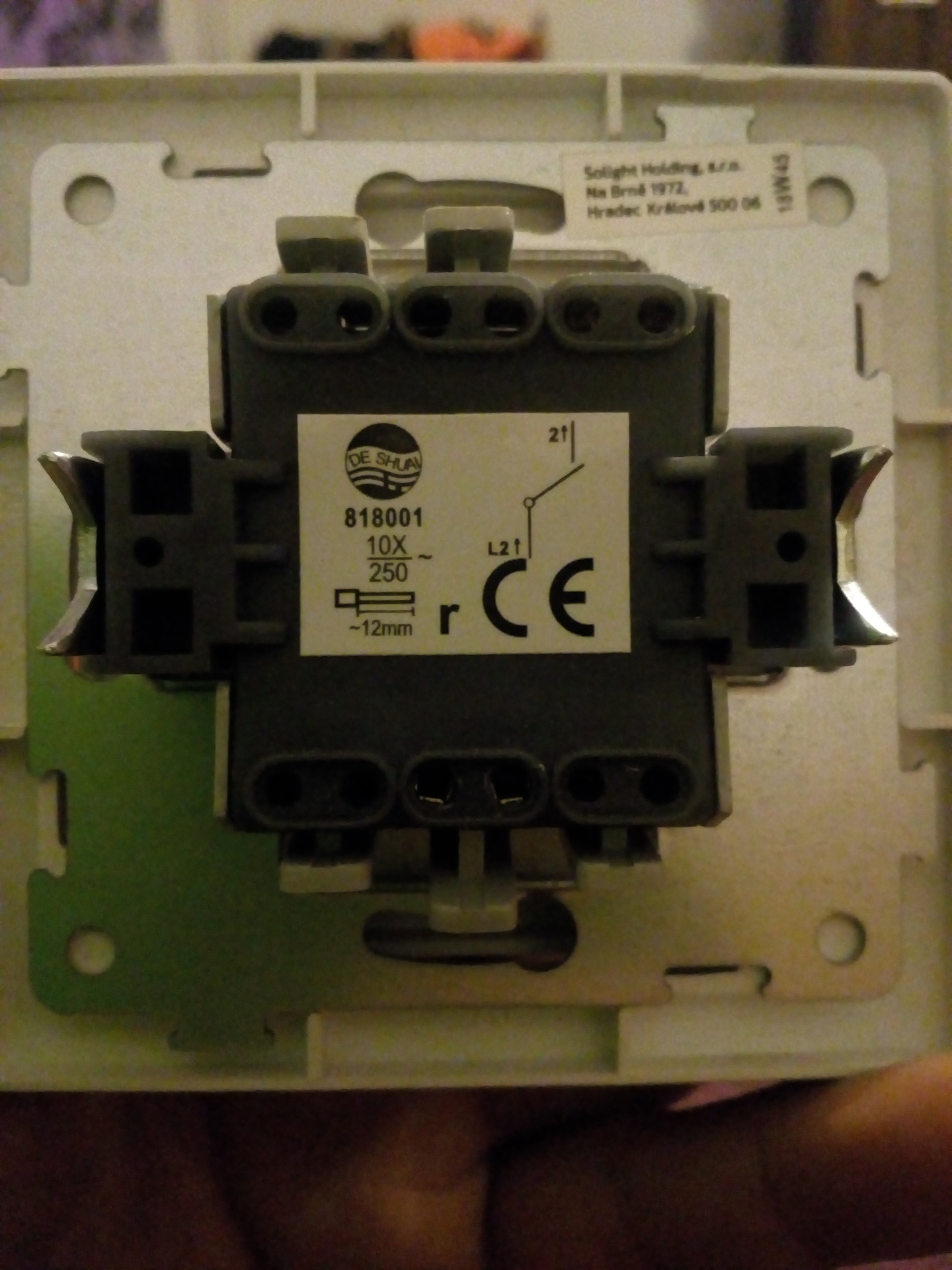

(#) Zolika89 hozzászólása Dec 13, 2019 /
Sziasztok...Szuksegem lenne a segitsegetekre...Mellekeltem 2 kepet amin a kapcsolo es a lampa foglalatja lathato.
Ebbol a kapcsolobol szeretnek huzni kabelt a lampahoz-2 eres barna es kek szinu
hogy kell rakotni a 2kabelt a kapcsolora?Ha jol sejtem alulra megy a falban talalhato fazis......Es tovabb??Kerem segitsetek...Koszonom elore is
(#) granpa válasza Zolika89 hozzászólására (») Dec 13, 2019 /
A kapcsoló a fázist szakítsa meg. A fázis megy a foglalat fenékérintkezőjére a kapcsolótól.
(#) Zolika89 válasza granpa hozzászólására (») Dec 13, 2019 /
Akkor a falbol a fazis megy alulra es jobb felsobol pedig tovabb a foglalatba?Koszonom
