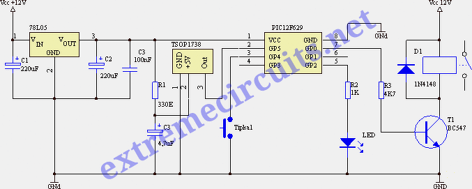

(#) enree hozzászólása Dec 17, 2019 /
A csatolt képen a TSOP tápjánál mi célt szolgál R1 és C3? Én simán felkötöttem +5V-ra és hibátlanul működik...
(#) enree válasza Endre22 hozzászólására (») Dec 17, 2019 /
Már láttam olyat, hogy a relé záró érintkezőjével párhuzamosan tettek valami nagyon kis értékű, magas feszültségű kerámia kondit, gondolom itt is ez lehet és az a minimális szivárgó áram pont elég a ledeknek....

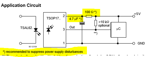

(#) Gafly válasza enree hozzászólására (») Dec 17, 2019 / 2
Adatlap szerint, a békesség kedvéért.
(#) enree válasza Gafly hozzászólására (») Dec 17, 2019 /
Értem, köszi

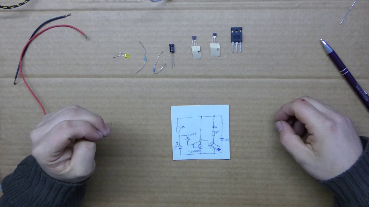

(#) bubuszoft hozzászólása Dec 19, 2019 /
Mivel nem találtam kimondottan ilyen topikot, nyitottam egyet. A kapcsolást értem, csak a teljesítmény tranyó, és a kondi közötti tranyót nem, mi a szerepe, és hogy enged át, ha nincs bázisa vezérelve? Ilyen áramkört nem láttam, ahol lóg a tranyó bázisa!
(#) bbalazs_ válasza bubuszoft hozzászólására (») Dec 19, 2019 /
Ez nem valami érintést erzékelő áramkör? Vagy éppen földnedvesség-érzékelő?
Ezeknél vagy az ujjadon levő brumm vagy a nedvesség vezetése miatt kialakuló picike áram nyitja a tranyót.
Szulfátlanító. Bővebben: Link
(#) wbt válasza bbalazs_ hozzászólására (») Dec 19, 2019 /
Főleg a középső, ami rövidrezárja a tápfeszültséget... de lehetne akár nagyáramú söntstabilizátor is
Na most komolya fiúk, miért nincs annak a tranyónak a bázisa bekötve??? Mi a suerepe???

(#) Doky586 válasza bubuszoft hozzászólására (») Dec 19, 2019 /
Régen az ilyen fordítva bekötött tranzisztort hanggenerátornak használták, egyfajta csipogást, sípolást ad. De nálad nem fog. Hibás a rajzod. A középső tranzisztor (ami valójában egy pici FET) csak 0.3W-os (?) azaz azonnal ki fog égni. A led világításához 1db ellenállás is bőven elég lenne..

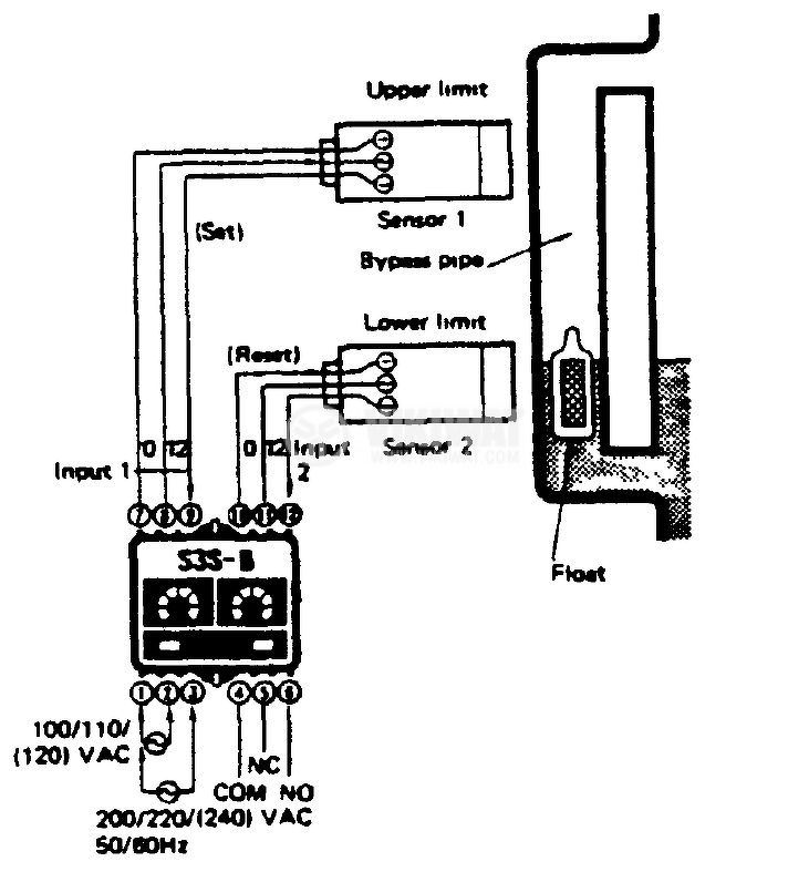

(#) Macsek71 hozzászólása Dec 19, 2019 /
Sziasztok !
Mellékhelyiség szellőztetéséhez kerestem be- és kikapcsolásra is késleltető időzítőt. Kezembe akadt egy OMRON S3S-B10. Jól fordítom, hogy ő igazából valamilyen 12V érzékelő(k) jeleinek feldolgozását-illesztését végző eszköz ? (Az időzítései ha jól értelmezem 0.1-2.0 sec...)

(#) proli007 válasza bubuszoft hozzászólására (») Dec 19, 2019 /
Hello! A bekötetlen bázisú tranyó, a 47k és a 220µF egy impulzusadót alkot.
Tekintve hogy az NPN tranyó fordított polaritással van bekötve, így a kollektor-bázis dióda nyitóirányban, míg a bázis-emitter dióda záróirányban van előfeszítve.
Egy adatlap szerint egy bázis-emitter PN átmenet, csak 5V zárófeszültséget kaphat. Viszont ha ez a feszültség eléri a 8..10V (tranyó típustól függő) értéket, a bázis emitter átmenet belavinázik, mint egy zéner dióda. Vagy is 8..10V felett, a zárt átmeneten még is fog áram átfolyni.
Ezt a tranyó felerősíti, és a kondiban felhalmozott töltést a nagy tranyó bázisára süti ki. Amikor a kondi feszültsége leesik, a tranyó mintegy "kikapcsol" és a kondi újra el kezdhet töltődni.
A töltés lassú. a kisütés gyors. így egy impulzus képződik, aminek hatására a nagy tranyón nagy kollektoráram fog folyni.
Azért egy ilyen kapcsolás nem tartozik a műszakilag túl korrekt áramkörök közé..
(#) Epu2 válasza proli007 hozzászólására (») Dec 19, 2019 /
Üdv! Lehet csak nekem tűnik úgy, hogy a középső tranzisztor kollektora a tápra van kötve így csak a tápfeszültséget rángatja?
