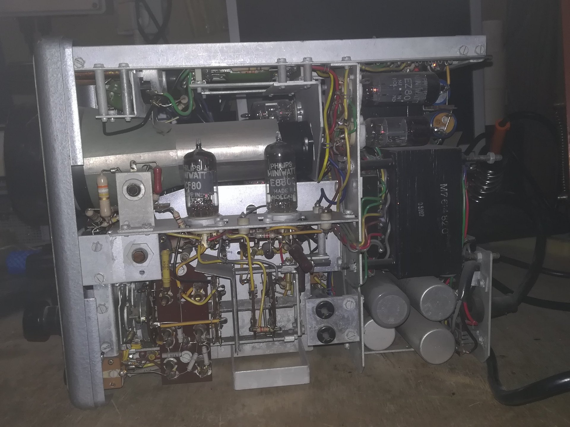

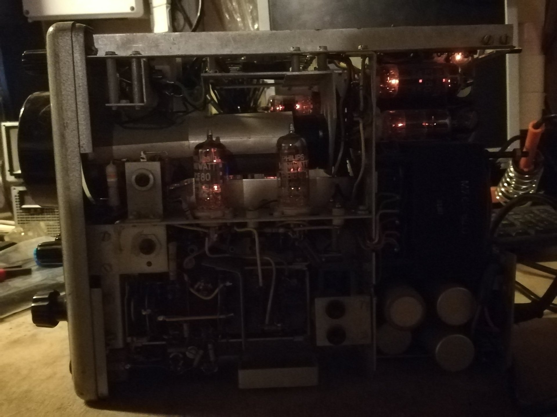

Csodát lőttem a bolhán emberek! Egy nagyon jó bőrben lévő full csöves szkóp!

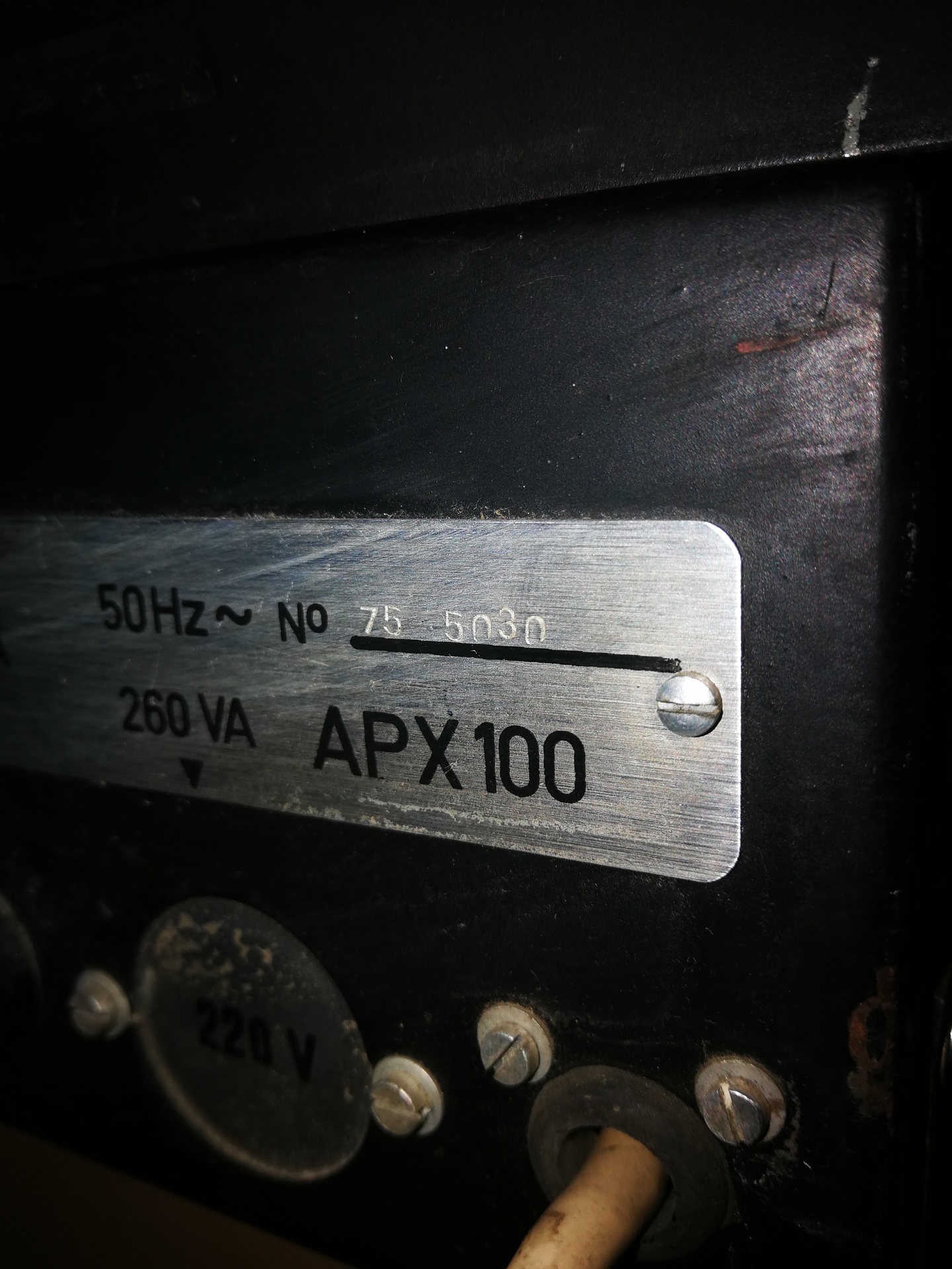

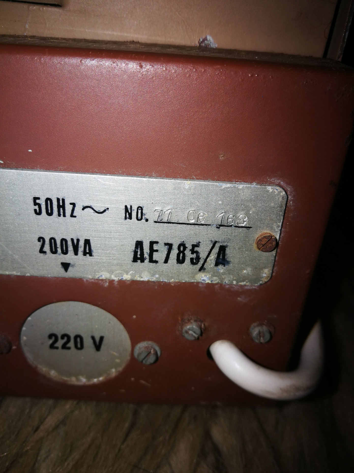

(#) tdi75 hozzászólása Dec 18, 2019 /
Sziaszto!
Lassan már ezek a Beagok és Eagok is muzeálisak lesznek.
A kérdés a következő lenne. Amit a hátlapon mint gyári számot feltüntettek abba vajon bele volt csempészve a gyártási év?
Vagyis hogy az Eag 71-es gyártású a Beag meg 75-ös?
(#) Gafly válasza tdi75 hozzászólására (») Dec 18, 2019 /
Szerintem igen.
(#) mohinger válasza tdi75 hozzászólására (») Dec 18, 2019 /
Nézd meg a tápegység elkóit! Azokon, ha még eredeti MM elkók, akkor a gyártási év, hónap is rajta van, az is elég jó támpont lehet.

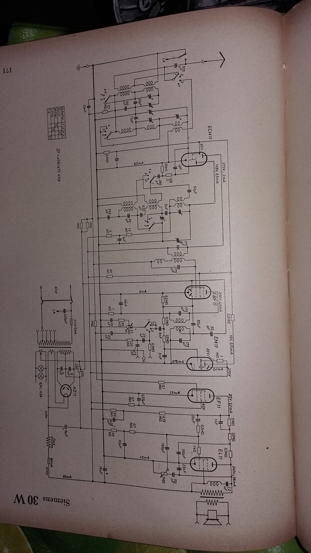

(#) karcsiba hozzászólása Dec 24, 2019 /
Kis segítség kéne:hozzájutottam egy 1939-es Siemens 30W Stahlröhren rádióhoz,kicsit romos
állapotban van.Kapcsolási rajz sokat segítene a felújításban,ha volna valakinek nagyon megköszönném!
Esetleg valami tippet tud valaki hol lehetne beszerezni.A Kádár féle könyvekben sajnos nincs benne.
Előre kösz!
(#) fgyj válasza karcsiba hozzászólására (») Dec 24, 2019 /
Itt van kapcsolási rajz: https://www.radiomuseum.org/r/siemens_30w.html
Valami plusz kell azonban ahhoz, hogy élvezhető méretben jelenjen meg - talán regisztrálás, vagy esetleg díjfizetés
(#) em válasza karcsiba hozzászólására (») Dec 25, 2019 / 1
Utánakérdeztem, ezt a kapcsolási rajzot kaptam.
Jó lesz?
