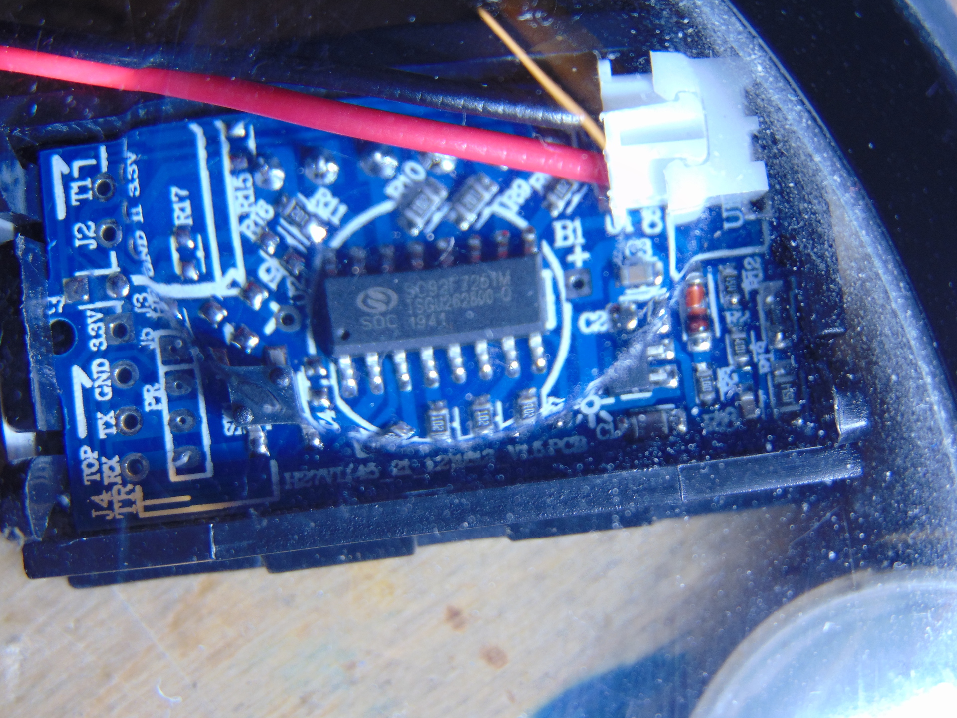

Sziasztok! Kínából rendelt (olcsó 2,5 digites) szivargyújtós feszültségmérőt akarok pontosabbá tenni. Jelenleg 0.2V-al kevesebbet jelez ki a valósnál (3,5 digites DMM-el tesztelve tápról)
Szétszedve nincs állítóelem. A 16 lábú (feliratozatlan) smd kijelzőmeghajó egy TL431 fesz referencia IC-ről kap fesz referencia jelet. Ennek Anódja van testen, Katódja és Ref kimenete rövidrezárva és egy 270 ohm ellenálláson át felkötve a szivargyújtó +13V bemenetére. Szerintetek elegendő lenne ezen 270 ohm ellenállást pl egy 720 ohmosra cserélni??? Szerintem ezen ellenállás úgyis nagyon fűt és túlhúzza azon szubminiatűr smd ic-t.. Ezért pontatlan. Csinált már valaki ilyet?

Jobban megnézve a kapcsolást ez a fesz ref ic nem referenciaként szolgál, csak Zéner dióda szerepkört lát el és az ellenállás az előtétellenállása a zeneres feszültség "stabilizátornak" ami az IC és a ledek tápját biztosítja...
![]() Inkább a 1k--10k fesz osztó (ami egyébként pontos) mellé teszek be párhuzamosan ellenállást (~470k). Valószínű nem számoltak a noname IC bemenő ellenállásával. képek mellékelve (a kijelző 11 lábú) A hozzászólás módosítva: Dec 17, 2019

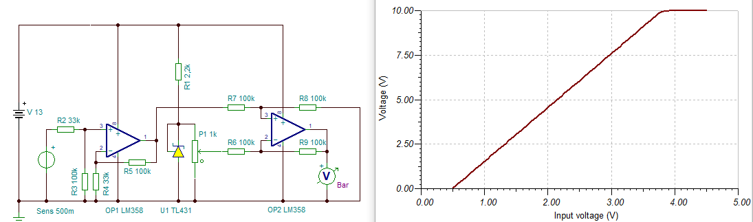

Autoban olajnyomásmérö szenzor jelét szeretném mérni. Kimenetén folyamatosan 0,49V van ha nem mér semmit. Feszosztoval csinálok 0,5V feszt. A panelmüszer negativ méröpontja a feszosztora megy a másik a szenzorra. Ha mér a szenzor nö a feszültsége, igy nem 0,49-röl indul ha nem 0v-rol. Autoban mutatos müszer kizárt. Kérdés hogy a mellékelt müszerrel meg lehet e mérni? Ennek a kütyünek max 3 vezetéke tud lenni. Hogy tudna a tápján kivül 2 pont közötti feszültséget mérni?

Talán ez volt az: Bővebben: Link. Így, hogy a GND pontot tolod el, mindenképpen kelleni fog a DC/DC konverter. Esetleg valamilyen más módon kompenzálod a nyugalmi feszültséget, pl. mikrokontrollerrel méred a jelet (csak némi számítás kérdése a dolog) vagy a szenzor kimeneti jelét eltolod 0.5 V-tal. Némi infó itt: Bővebben: Link. Ekkor nem kall a GND pontot eltolnod, mehet minden a "normál" GND-ről.

Ha folyamatosan mérni akarod, akkor valószínű tájékoztató műszernek kell. Ahhoz nem elég a mérés, valami ember által értelmezhető skálát is kell hozzá szerkeszteni. Ehhez átalakítani a mért jelet. A 15 az nem egy olajnyomás érték. Ha a kijelző nem átlag ember számára értelmezhető értéket ad, akkor az hogy 0.49-el kezdődik, majdnem mindegy. Ha meg rendes legalább nagyjából kalibrált skálát akarsz, ahhoz minimum egy nullpont eltolást, és egy állítható erősítőt kell használnod hozzá.
A nullpont eltolásra akár egy a mérendő jellel sorba kötött dióda is megteheti, de ez erősen függ az igényelt pontosságtól, és a mérendő jel karakterisztikájától. Az erősítést meg lehet megoldja a műszer bemenetére tett osztó.... Arról sem biztos, hogy el lehet feledkezni, ez a jel esetlegesen az autó más rendszereinek is ad információt, tehát a lehető legkevésbé illik háborgatni.
Már megoldottam. Ha kész mellékelem fotokon. Nem olajnyomást mér a cucc. Turbonyomást mér és minden autos mérörendszertöl függetlenül van beépitve direkt. Csak informativ jellegü mérés kell. 0,017v állapotra sikerült beállitani a nullát. Találtam itthon DC müszert...
Hello! Megoldani pld így lehet.
A nyomásmérő tartománya 0..12bar. A kimeneti feszültség 0,5..4,5V. Tehát 4V-ot fut be a 12 bar. Így ha feszültség arányosan kalibrálnánk a mérést, akkor levonva a 0,5V értéket és az eredményt megszorozva 3-al, feszültség arányosan kapjuk a nyomásértéket. A megoldásban kicsit "visszafelé van kialakítva a dolog, mert először megszorozzuk a kimeneti feszültséget 3-al, majd ezt követően vonjuk le az 1,5V alapértéket. Így ugyan ahhoz az eredményhez jutunk. Mivel az IC kimenete 12V tápfesz mellett, mintegy 10,5V-ra tud felmenni, a mérés tartománya így 0..10bar lesz. Tehát a műszered 1V mutatott értékre 1bar nyomásnak fog megfelelni. A trimmer potival lehet 0,5V bemeneti feszültség esetén 0 bar értéket beállítani., |
