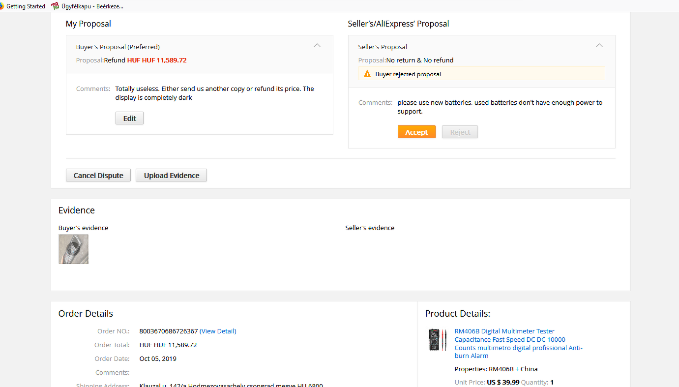

(#) zsoltee0001 válasza Bell hozzászólására (») Dec 4, 2019 /
Megadott egy email címet ahova várja a készült videót a hibajelenségről.
Majd beszámolok, mi lesz.
Jó volna, ha küldene másikat.
Valószínűleg a háttérvilágítása ment el, az is lehet, hogy javítható, de addig nem nyúlok hozzá amíg nem rendeződik a helyzet.

(#) zsoltee0001 válasza nedudgi hozzászólására (») Dec 6, 2019 /
Msot így elsőre olyan mintha a háttérvilgítás nem menne, de nem volt időm belemélyedni.
Nem reagált az emailomra, úgyhogy refundot tolok.
Viszont az alatt a 10 percig amíg jó volt, nem tudtam pl led-et dióda vizsgálóval letesztelni.
Ill ha ampermérőbe dugtam, akkor sípolt és hibát jelzett, mintha túlterhelném, ahhoz képest, hogy semmit nem kötöttem rá.
Szóval a kijelzőjén kívül is defektes.

(#) zsoltee0001 válasza nedudgi hozzászólására (») Dec 10, 2019 /
Most beléptem és megnéztem, történt-e reakció a refund óta.
Csináltam egy képernyőmentést és kíváncsi vagyok a véleményetekre.
Természetesen, jött a várva várt, "próbáld ki új elemmel" időhúzás.
Egyébként szétkaptam, megnézem már mi a gond. egy NPN smd tranyó kapcsolja a háttérvilágítást, ott megkapja a 3V-ot, mert a beépített elemlámpe funkció (*** lényeges) működik, a tarnyó is jó, magyarul a processzor nem adja ki a jelet.
Aztán megnézte, ha át van hidalva a tranyó, akkor megy a háttérvilágítás, max nem kapcsol ki az auto off.
De vannak egyéb defektjei is a műszernek, nem tudok pl ac-ra váltani, az auto méréshatár se reagál.
Szerintem processzorhibás.
Felesleges a durva kifejezések használata.
A hozzászólás módosítva: Dec 19, 2019
Moderátor által szerkesztve
(#) nedudgi válasza zsoltee0001 hozzászólására (») Dec 10, 2019 /
"Természetesen vadonatúj elemet használok." válasz, és ismét vételárvisszatérítés. Ezek után már mehet az AliExpress bevonása.
Erre nyomtam egy reject-et. Mást nem ajánlott föl.
