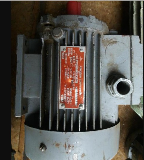

Sziasztok. Számomra érdekes ukrán/orosz motort "találtam" A furcsa a watthoz képest a kondi értékei. Az Mf sok a feszültség meg kicsi. Mi lehet az oka? Van olyan közületek aki ismeri ezeket a motorokat?
Ma beszereztem egy ilyen motort mint ami a képen van. Leadhatja a 1500wattot? Vagy rosszabb esetben ez a felvett teljesítménye lehet? Ez a motor is "viccel" velem, (mint az imi) mert üresjáratban 32mf kondival 9,7 ampert zabál. Bár szépen megy.

Az 1500W a felvett teljesitmény -annak a 75-82% ára számits ! Az üresjárási áramfelvétel néha nem mérvadó mert a cosfi üresjárásban akár 0,4 ig is lemehet. A motoroknak van úgynevezett áttételük , a szovjetek (mert még mindig az szabvány van ráirva! ) szerették a kevés segédfázis menet---több kondi alapelvet------! igy alacsonyabb feszültségű kondi is jó!

Ahogy írtad. Leteszteltem körfűrészen érzésre is 1100 kb (előtte volt fent kb 750et tudó moci, utána 1500ös imi, majd ez.
Köszi az infót segédfázisról.
