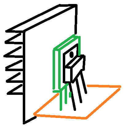

Egy kínai digitális végfokot hajtanék meg egy 24V-os trafóról, az alábbi szabályzóval. Két három óra után a két 2955-ös frankón felforrósodik (éppen nem éget) . Mi a csudától, mert szerintem nem vesz fel 2A a végfok?
(#) latyakosa válasza mr.Cara hozzászólására (») Dec 25, 2019 /
Mekkora áramot vesz fel a végfok üzemszerűen ?
Mekkora hűtőbordára van szerelve a 2955-s pár ?
A 2955 hűtőborda körül a levegő mennyire tud szabadon áramlani ?

(#) tothbela válasza mr.Cara hozzászólására (») Dec 25, 2019 / 3
A teljesítmény tranzisztor nem attól lesz nagy teljesítményű hogy nagyobb benne a chip, hanem hogy jobban hűthető nagy bordával. Csupaszon 1-2W a maximális terhelhetőségük. Ez a te tápodnál legfeljebb 0,4A-t jelent.
Ilyen patkolt stabilizátornál érdemes a stabkockát jó termikus kapcsolatba hozni a tranzisztorokkal, mert akkor a stab IC túlmelegedés elleni védelme be tud kapcsolni. Ha ilyen kapcsolást csinálsz, akkor a rajzon látható módon egymásra fűzve lehet szerelni. Így nem sül meg a tranzisztor, mert megvédi az IC.

(#) Kovidivi válasza mr.Cara hozzászólására (») Dec 25, 2019 /
34V minusz 24V az 10V, 2A mellett ez 20W. Nem kevés. Ha nincs venti a bordán, akkor bizony a borda felmelegszik 50-70fokC környékére is (mérettől függően), mert kell a hőmérséklet különbség a hő távozásához. Ez normális szerintem.

(#) tothbela válasza Kovidivi hozzászólására (») Dec 25, 2019 /
Szerintem nincs neki bordán, mert nekem is egy 24V AC trafóról megy Egy TPA3116 végfok, és egy 24V-os fetes áteresztő stab van egy 12X8cm-es alu lapon. Nem igazán meleg még agyig hajtva sem.

(#) mr.Cara válasza tothbela hozzászólására (») Dec 26, 2019 /
Hello !
Valóban nincs bordája a 2955-nek , csak elemeltem 2db 3-as anya magasságban a paneltól. Szorított az idő ... Lányos zavaromban be sem forrasztottam a két végtaranyót... Csodálkoztam is hogy még jobban pattog, meg forró a 7824. Ma reggel szétszedem és akkor vettem észre (ki kellett kapcsolni, mert élvezhetetlen volt) a végtranyókat. Valóban egy TPA3116-os kis kütyüt hajtott volna. De ha mát szétberheltem kipróbálom egy LM338K-val, ha tegnap a kis 1,5 A-es 7824 bírta (egy ideig) akkor ennek simán vinnie kéne.

(#) tothbela válasza mr.Cara hozzászólására (») Dec 26, 2019 /
A TPA3116 2X8 Ohmos terhelésen csúcsban felvehet 5-6A-t is 24V tápról. 4 Ohmos sugárzókkal 10A-t, de ez erősen ellenjavalt az erősítő IC vékonyka lábait figyelembe véve.
A nagyobb áramú stabilizátor is ugyanolyan tokozású mint a mostani, annak is bekapcsol a védelme ha melegszik. Melegen még 100mA-t sem tud. Teljesen megfelel az eredeti tápod, csak a hűtést csináld meg rajta. Átlagosan 1A alatt lesz az áramfelvétel még teljes hangerőn is, így egy mobil telefon méretű alumínium lemez bőven elég hűtésnek.
Találtam egy 40mm-es szögalut , most azt faragom a helyére . Amúgy nem bírja "azasszony" a hangosat.., talán ha 5..6W-tal megy. Csak ezt bírná stabilan !
