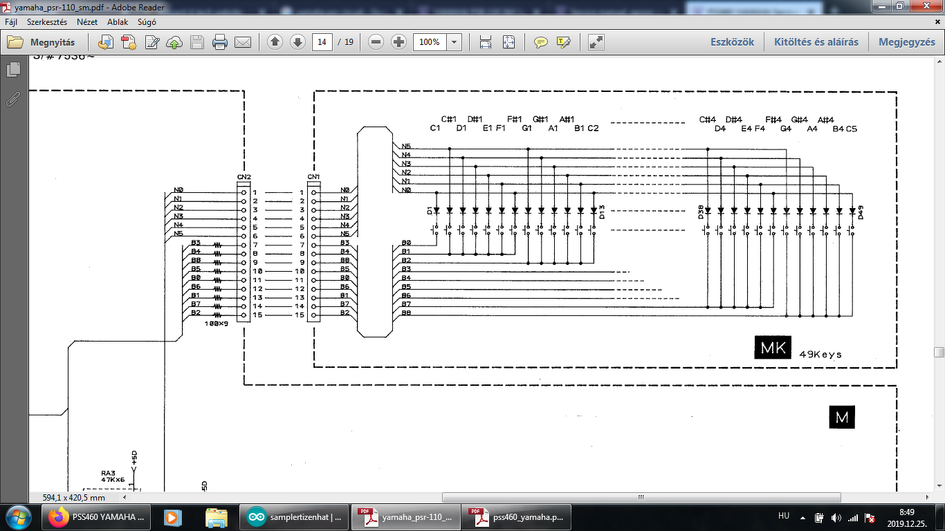

Egy Yamaha szinti billentyűzetmátrixát próbáltam szimulálni ma Arduinoval. A lényeg, hogy a mátrix 9 címvezetéken kapja az éppen aktuális címet. A 9 címhez 6 billentyű (fél oktáv) tartozik. (Egyszerre csak egy címvezeték van alacsony szinten)
Arra gondoltam, hogy egy Arduinó Nanoval helyettesítem a mátrixot. A0-A8 és D13 a címvezetékeken veszi az aktuális címet, a D7-D12-ig pedig visszaadja , hogy melyik billentyű van lenyomva a 6 közül. Tehát ha az A0 alacsony szintre megy, akkor pl. D7-et alacsony szintre váltom, mellyel jelzem, hogy le van nyomva a hozzá tartozó billentyű. (de csak akkor ha címet kap)
A dolog elvben szép, a gyakorlatban túl lassú az egész, úgyhogy semmi haszna nem lett. Mire reagál a Nano, addigra, 2-3 ciklus lezajlik a címzésben, és sokszor mire kiteszem az adatot, addigra rég más címhez tartozik már... Tehát ne így próbáljátok megoldani, ha ilyen problémába ütköztök...

Lehet ha analóg kapcsolókat használsz működik. A sor meg oszlop jelekre a kapcsolók egyik pontja, a másik pontjukat meg közösíted. Így ha az adott gombhoz tartozó sor meg oszlop kapcsolót kapcsolod, egyenlő a gombnyomással.( már csak az időt kell mérni, hogy biztosan lenyomottnak érezze a gombot.)

Az ilyesmit nem biztos, hogy a sima Arduino C nyelvben kell megirni. Az ilyesmit alapbol ASM-ben vagy annak a kombináciojával lehet csak elérni. A minap éppen bizonyitottuk be, hogy igy az Arduinobol akár 100 kHz is kihozhato ( szignalgenerátori minöségben) C nyelvben meg a 10 kHz is sok.

Persze, csak akkor 49db kapcsoló kell... Vagy 49 kimenet ami nagyon sok vezeték sajnos. Egyszerűbbet szeretnék...

Miért kellene? A midi minden ki/bemenetére egy kapcsoló, a másik pontjuk meg közös. Bármelyik gomb két analóg kapcsoló sorba kapcsolásával megvalósítható. Az adott gombhoz tartozó cím, meg oszlop lábakon lévő kapcsolók egyidejű zárásával már meg is van nyomva a gomb. ( talán a több midis gomb egyidejű megnyomása így nem megvalósítható, de az egygombos kezeléshez jó)

MT8812 vagy MT8816 akár hazsnálható is lenne szerintem.
(#) proba válasza Rober_4 hozzászólására (») Dec 26, 2019 /
Ami kérdés, egyáltalán milyen tempóban változnak a cím lábak. Ha 50-100Khz-nél több, nem sok esélyed van az arduinóval szoftveresen.( esetleg egy frekvenciamérővel megmérheted, max a kapott értéket a kimenetek számával szorozni kell.)
(#) benjami válasza Rober_4 hozzászólására (») Dec 26, 2019 /
Egy gombhoz az mt8816 megfelelhet, több gomb esetén korlátos a diódák hiánya miatt. Amúgy miért nem veszel egy pár dolláros 8 csatornás logikai analizátort? Azzal simán megnézhetnéd milyen sebességgel van a mátrix működtetve.
(#) sargarigo válasza Rober_4 hozzászólására (») Dec 26, 2019 /
Vagy váltasz egy erősebb hardverre, ami izomból megoldja neked a dolgot. Elég szűkös amit az arduino sebességileg tud, ide már lehet hogy érdemes lenne a váltás.

Ez nem olyan egyszerü. Itt már magával a chippel kell foglalkozni (az Atmel oldalon ott van rengeteg ASM példa) a portokat direktben kell cimezni ( nem digitalwrite meg hasonlo funkciokkal). Az Arduino IDE környezetéböl csak a program strukrura marad meg (Setup, loop stb).
Böngészd át az Arduino Port Registers fejezetet. Ott az alapok egészen jol meg vannak irva.
