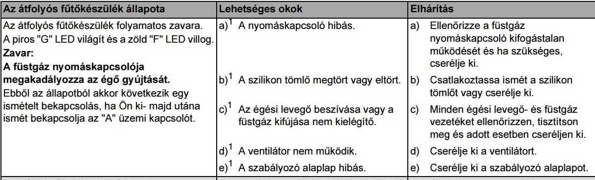

Van egy 15 éves Buderus Logamax u012-24k gázkazánom, ami az alábbi hibajelenséget produkálja:
Fűtés bekapcsolásakor vagy melegvíz vételezésekor gyakran nem ad meleg vizet, ui. nem lobban be a láng szikra hiányában. Többszöri újraindításra visszaáll a szikrázás, működik egy darabig a kazán, aztán kezdődik az egész elölről. Kérdésem, hogy mi állhat a jelenség hátterében és hogyan lehetne orvosolni a problémát? A szerelő szerint panelcsere (cca. 100e Ft) vagy kazáncsere (cca. 500e Ft) a megoldás, de én még azért futnék egy kört... Amúgy szeptemberben volt panelcsere (a szerelő hozott egy használtat), ui. nem ment a füstgázcsőben lévő ventilátor. Esetleg tud valaki megbízható szerelőt Szeged körzetében?
Köszi előre is! Üdv: G
(#) VIM válasza tirpitz66 hozzászólására (») Dec 26, 2019 /
Szia! Megtennéd, hogy a piros és zöld ledek állapotát is megírod, hogy azok mit jeleznek amikor a hiba fennáll? (a jobbra lévő "fűtési üzem", "égőüzem" és "égőzavar" ledek) Fontos volna tisztában lenni ezek állapot jelzésével.

(#) tirpitz66 válasza VIM hozzászólására (») Dec 27, 2019 /
E: nem világít, F: villog, G: világít olyankor

(#) VIM válasza tirpitz66 hozzászólására (») Dec 27, 2019 /
Hogy ebben az esetben mit is kellene megnézni az szépen le van írva a használati utasításban.
