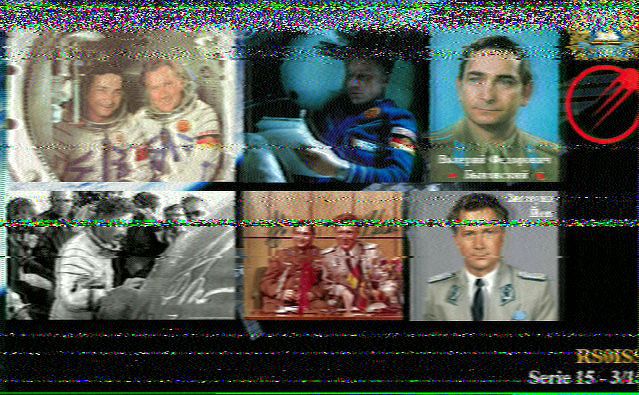

(#) mineral hozzászólása Dec 29, 2019 / 1
Újra aktív az ISS SSTV.
"Ismét nézz az ISS és az ég felé!
A közelmúltban elhunyt Alekszej Leonov emlékére SSTV adásokat terveznek az ISS-ről.
A várható átvonulások időpontjai Budapestre vetítve és helyi idő szerint:
XII. 28. (11.57-12.04)
29. 3.04-3.14, 4.40-4.51, 6.17-6.28, 7.54-8.05, 9.31-9.42, 11.08-11.17
30. 2.16-2.26, 3.51-4.03, 5.28-5.40, 7.05-7.17, 8.42-8.54, 10.19-10.29
31. 1.29-1.37, 3.03--3.14, 4.40-4.51, 6.17-6.28, 7.54-8.05, 9.31-9.41, (11.10-11.13)
I. 1. (0.42-0.47, 2.15-2.26, 3.51-4.02, 5.28-5.39, 7.05-7.17, 8.42-8.53, (10.20-10.27).
Arról sajnos még nincs info, hogy mennyire lesznek-lehetnek folyamatosak az adások.
A frekvencia, no meg persze az üzemmód a már jól bevált 145,800 MHz és a PD 120.
Ha vettél képet és elküldöd, örömmel nyugtázzuk!
Jó vételt!
73!
a HA5KDR csapata"
A reggeli kóma miatt egy képet sikerült véglegesen törölnöm. Remélem, hogy a következő áthaladáskor újra veszem majd, hogy megoszthassam veletek.

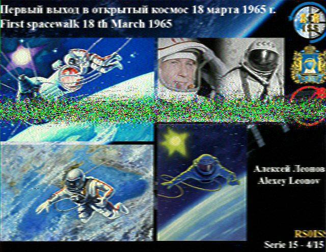

(#) Gyantáscin válasza mineral hozzászólására (») Dec 29, 2019 / 1
Köszönet a jelzésért!
Megvan az első kép: Bal kézben: BAOFENG UV5R saját gumiantennájával, vele akusztikai csatolásban jobb kézben: SAMSUNG Galaxy J5 (2016) Robot 36 alkalmazás.

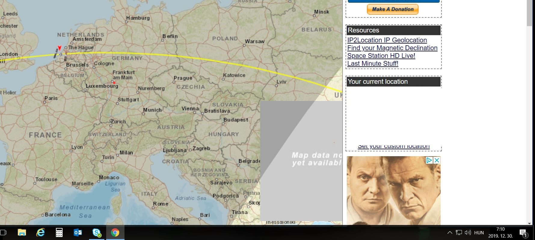

Ezek az átvonulási időpontok mennyire biztosak?
2 órája töltöttem le a legújabb TLE-t a Celestrak oldalról és nekem más időpontokat listáz ki az Orbitron.
(#) mineral válasza elektroncso hozzászólására (») Dec 30, 2019 /
Pontosak. Legalábbis a mai 05:28-05:40-es biztosan.
ISS Tracking
(#) Kera_Will válasza elektroncso hozzászólására (») Dec 30, 2019 /
Heavens-above.com oldalon is osszevetheted az ISS palyaadatait a tieddel .
(#) mineral válasza mineral hozzászólására (») Dec 30, 2019 /
Pontos.
(#) Gyantáscin válasza mineral hozzászólására (») Dec 30, 2019 /
Sőt a ma reggeli7:05 - 7:17 is stimmel
(#) elektroncso válasza mineral hozzászólására (») Dec 30, 2019 /
Igen, ez az átvonulás az én listámban is benne van.
Bakker most nézem, hogy elnéztem a dátumot. Az én listám 30.-ára szól, a tiedben meg a 29.-ei sort néztem...
Látszik, hogy nagyon este volt már.
A hozzászólás módosítva: Dec 30, 2019
