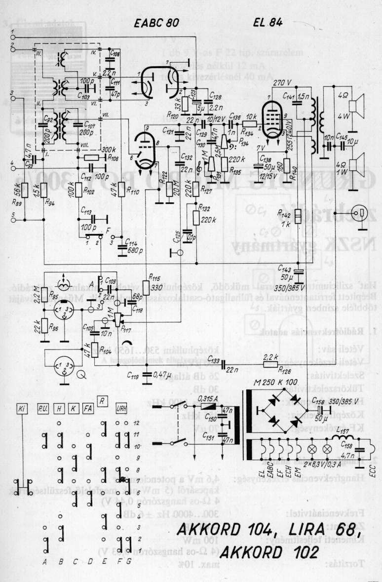

Üdv, közben kerestem hozzá megfelelő ellenállást, 300ohm -os ellenállásal beáll a 270V-os anódfeszültség.

Üdv, Esetleg a kf rendetlenkedik? Ha a ferrit antennát bekapcsolom, vagy ha külső antennát kapcsolok rá, iszonyatosan megemelkedik a búgás, alig érteni valamit a rádió adásból.

Rádiót kihúzva a konnektorból még pár másodpercig szól, ilyenkor van búgás míg elhalkul? ECH81 kihúzva, anélkül nélkül csönd van? A hozzászólás módosítva: Dec 29, 2019
A forgókondi milyen értékű? Az enyém jelenleg vastagon áll a porban, és nem hiszem hogy ez jót tesz neki... És ettől függetlenül jó lenne tudni, de nem találom a rajzon, mert béna vagyok.
Lehet, hogy a KF mászott szét - igy nehéz megmondani.

A konnektorból kihúzva is van búgás, az adás hangjával fokozatosan az is halkul. Ha az ECH81-et kihúzom akkor az adással együtt a búgás is megszűnik. Azt is próbáltam, ha a hullámváltóról az ECH81 rácsára érkező jelet megszakítom, a rajzon szereplő C35 kondenzátor hullámváltó felőli lábát kiforrasztom, megszűnik a búgás, nyilván adás sincs, de ha hozzáérek a kodenzátorhoz egy csavarhúzóval, akkor halkan kezd megjelenni a búgás.
Példa amikor nem a rádiókészülékben van a búgás oka. A rácslevezetők és a hidegítő kondik rendben vannak? R108, R83, R36, C34, C38 A hozzászólás módosítva: Dec 29, 2019
A délután folyamán méregettem a kondikat , ellenállásokat, egy kerámia kondi ami 4,7nF kellene lennie az csak 3,6nF volt, egy 4,7nF-ot próbára a helyére sem javult a helyzet (ez a C93). Az ellenállások amik bent vannak azok a ráírt értéket mutatják, de az R108-ra 300k nem emlékszem, hogy találkoztam volna. Holnap folytatom.
