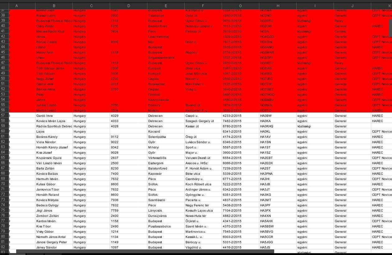

Egyáltalán nem ragaszkodom az adataim publikálásához és lehetséges,hogy csak utónévvel vagyok benne ahogy kendre256 írta. sikerült letöltenem végül az adatbázist, de ez nem ABC sorrendben van, így hogy keressek, és mi az a a piros mező??

(#) kendre256 válasza Legoleg hozzászólására (») Dec 31, 2019 /
Táblázatkezelőbe betöltve minden adatra lehet keresni. Pirossal úgy látom azokat jelölik, akiknek a két hónap múlva a hónap végén lejár az adóengedélyük. Lilával (magenta) pedig azokat, akiknek a következő hónap végén, vagy ma jár le.

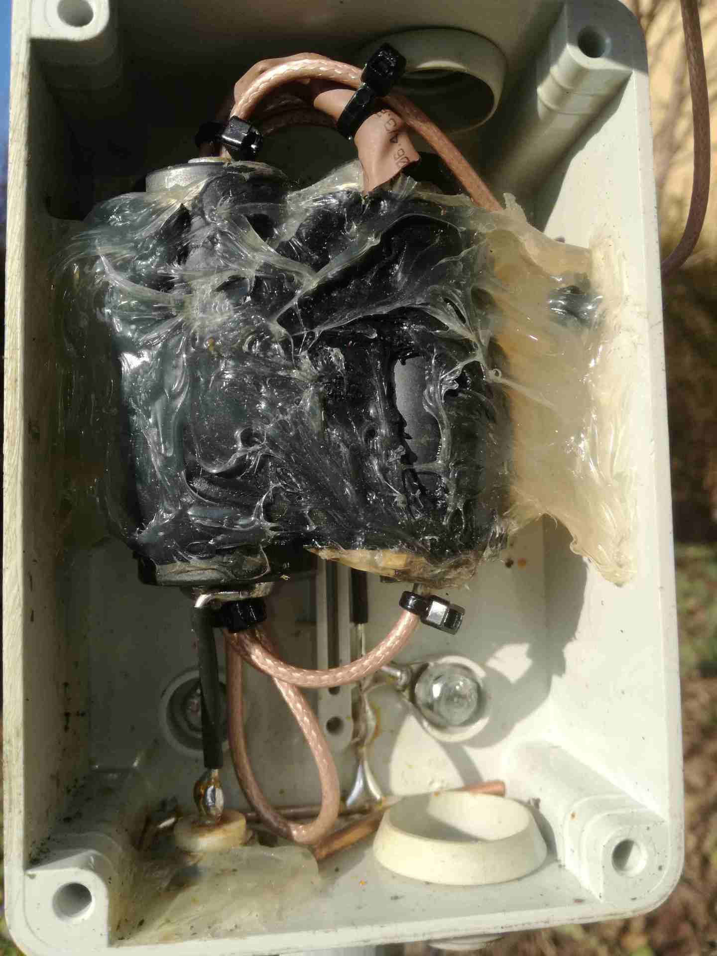

Sziasztok. Egy hozzáértő segítségét kérném egy GP "illesztőjének" a megértésében. Rajzot keresnék erről a dologról. Azt nem értem, hogy miért van a koax külső és belső ere is a testen a hosszú csővel együtt.
(#) pucuka válasza Leraz hozzászólására (») Jan 2, 2020 /
Nem igazán látom át a helyzetet a kép alapján.
Egy tápvonalból lehet készíteni induktivitást, és kapacitást is, ha szükséges a talpponti impedancia kiegészítése, hogy az eredő ohmos legyen.
Az egyik végén rövidrezárt tápvonal ha a λ/4 -nél rövidebb akkor induktivitás, ha hosszabb, akkor kapacitás. Ha a koax vége nyitott, akkor pont fordítva. A nyitott végű tápvonalat nem szokás használni, mert érzékeny a környezetre.
(#) Leraz válasza pucuka hozzászólására (») Jan 2, 2020 /
Köszönöm idáig én is ebben voltam. Szóval van egy 8,5 m magas alu sugárzó.Ennek az alján van egy "trafó" ami 2 db ferritből ál amiben fém cső van. Furmányos módon van megtekerve amit én sem látok át még. Ebből jön ki egy vezeték ami elvileg a sugárzóra megy. Ennek 7 MHz-től 30-ig kellene mennie persze kompromiszumos megoldásként. Csak nem értem , hogy ha a sugárzó is és a bemeneti rész is mindenhol testen van akkor hogy is működik.
