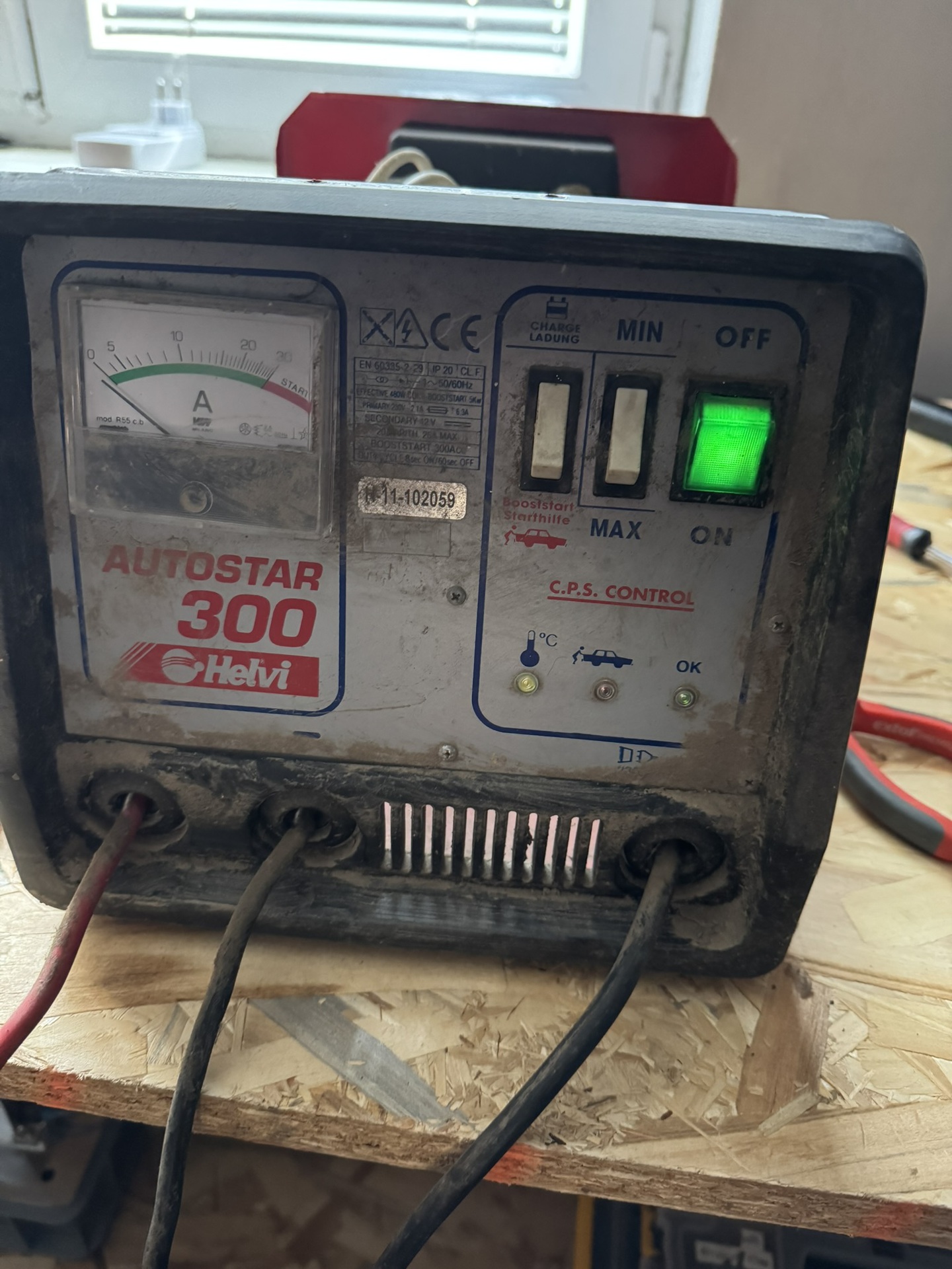

Mi lehet a baja a Helvi 300-as autó töltőnek?Üdv.Van egy régi Helvi 300 tipusu autó töltő/inditás rásegitőm ami már jó ideje a garázsban porosodott egy hiba miatt. Az "előző tulaja" állitása szerint elvitte egy helyi műhelybe ahol aztmondták a trafó halott de nem épp elektronikára szakosodott a hely és kicsit szkeptikus vagyok ezért szeretnék megyőződni hogy tényleg javithatatlan/nem éri meg javitani mielőtt kidobom. A töltő üresjárati feszültsége töltésre állitva 8V egyen de értelemszerűen 8V-al nem nyom áramot a 12es akkuba. De semmi hangot nem ad ki stb. Ha inditásrásegitésre kapcsolom amolyan fura "rezgő" hangot hallat magából. Lekötöttem a kimenetet az egyenirányitóról de igy véletlenszerű feszültségeket ad ki magából váltóáramban de a csúnya hang eltűnt. A gond hogy nem tudom elképzelni hogyan vagy mi módon lehet a dobozka "szabályozva" /vezérelve. A transzofrmátorba primernek tűnő oldalán 4 kábel van amelyek bizonyos bekötésben vannak a kapcsolókkal és a "vezérlőelektronikával". Lehetséges hogy valamilyen módon szabályozva van a primer feszültség a kimenő függvényében és ez a szabályzás hibája okozza a gondot? Esetleg gondoltam az egyenirnányitó hibájára de úgy nézem hogy hogy az egyen oldalról visszajelzést kap ezért nem várom el hogy esetleges egyenirányitó hibánál a hidat lekötve normális feszültséget adjon. Van esetleg valakinek tapasztalata hasonló masinával esetleg valami ötlete hol esetleg mily módon keressem a hibát? Köszönöm A hozzászólás módosítva: Nov 2, 2024
Trafó hibát kizárnám...
Van egy elméletem a működéséről miszerint a vékony kábeles primer a töltésért felel a vastag pedig az inditásrásegétésért. Nade miután rájöttem hogy a kikukucskló rézdrót lakkozott és rendesen megmértem 1.5 ohmos ellenállást mérek a vékony kábelek és a vastagok között szóval úgytünik mintha kapcsolatban lennének. Plussz töltés módban a vékony kábeleken 222V megy a primerbe de a szekunderen úgyis 5-8 volt közötti összevisszaság jön ki. Lehet mégis a trafó?
Na, hosszas googlezás után és a felhasználókönyv átolvasása után kiderült hogy a gépezet úgy állt 8 évet a polcon hogy nem is volt rossz csak az előző gazdája (és énsem) kötötte akkura mielőtt bekapcsolt és ezért nem csinált semmit.
Kipróbáltam, hibátlanul működik |
