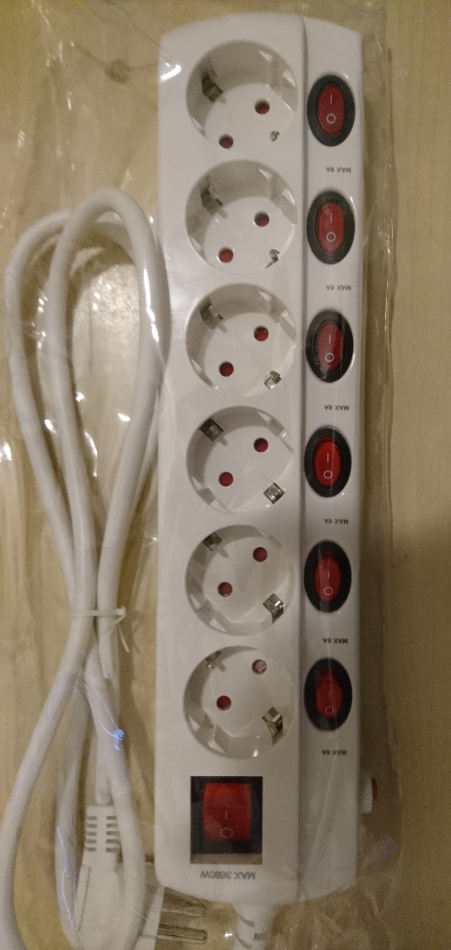

(#) DannyTorrence hozzászólása Jan 11, 2020 /
Újabb példa a félreérthető feliratokra: 3680W összteljesítmény a főkapcsolón, 6A/foglalat maximum.
Akkor ezt egy hősugárzóval se lehet használni, nem? De a vevő joggal hiheti azt a 3680W miatt, hogy lehet, mert mindenhol a teljesítményt tüntetik fel, nem az áramot (ami itt 1380W/foglalat).
(#) Kovidivi válasza DannyTorrence hozzászólására (») Jan 11, 2020 /
A hozzá nem értő biztosan nem fogja kiszorozni a 6A-t. Beledugja, amit akar, aztán vagy leég (elolvad), vagy nem. Ilyen terméket nem kellene árulni...
(#) sany válasza Kovidivi hozzászólására (») Jan 11, 2020 /
Van hőkioldó biztosíték.
(#) DannyTorrence válasza Kovidivi hozzászólására (») Jan 12, 2020 /
Írtam a magyar gyártónak, kíváncsi vagyok a válaszra (ha kapok).
(#) VIM válasza DannyTorrence hozzászólására (») Jan 12, 2020 /
Szia! Az értékek jól vannak feltüntetve ezen az elosztón. Nincs mit félreértelmezni csak ha az szándékos, hogy melyik érték mire vonatkozik. A kapcsoló az max. 3680W-t tud kapcsolni a leágazásokba pedig darabonként max. 6A-t lehet csatlakoztatni. Az elosztó nem rendeltetés szerű használata nem fog mentesíteni a felelősség alól ha ebből baleset, esetlegesen tűz keletkezik. Majd azt fogják megállapítani, hogy nem az előírásoknak megfelelően használták a terméket.

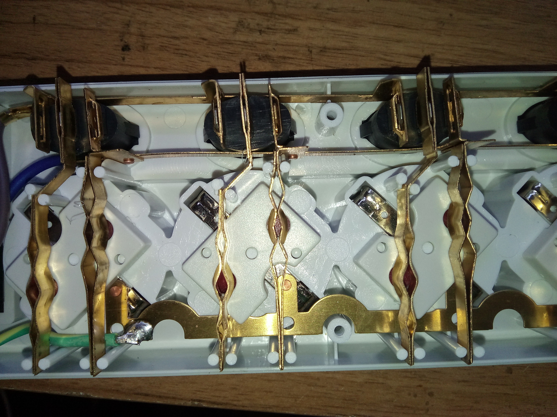

(#) Johnycorp válasza DannyTorrence hozzászólására (») Jan 12, 2020 /
Csak apró megjegyzés:
Néztétek már belülről ezt a fajta elosztót?
Én a 6A-t is sokallnám az aljzatoknál...
Ugyanis a belső sínezés csatlakozói lötyögnek, lógnak. Mint egy rosszul sikerült csúszósarus megoldás.
Persze lehet, hogy többféle gyártmány van.
(#) elektrorudi válasza Kovidivi hozzászólására (») Jan 12, 2020 /
Szerintem, ez korrekt módon van feliratozva. Az "átlag felhasználó" a teljesítmény adattal sem tudna mit kezdeni, ahogy az árammal sem. A lényeg, hogy a gyártó/forgalmazó korrekt adatot szolgáltasson, ezzel megadva a lehetőséget annak, aki feltudja dolgozni az olvasottakat.
A korábban általam is kifogásolt ázsiai terméknek a jelölésével van a baj. Azt senki sem tudja jól értelmezni, csak belemagyarázni különböző elképzeléseket.
(#) Kovidivi válasza VIM hozzászólására (») Jan 12, 2020 /
Teljesen igazad van. Viszont az emberek nagy része azt se tudja, a 6A-nál az A mit jelent Persze nem is kell tudniuk, de így, ez a hosszabbító nem túl szimpatikus nekem.
(#) Atis57 válasza Johnycorp hozzászólására (») Jan 12, 2020 /
Nekem a Zöld/sárga forrsztása tetszik!
Ha már sarus megoldású a többi ---ez meg forrasztva ?

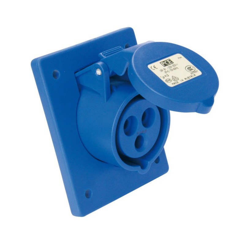

(#) Atis57 válasza sany hozzászólására (») Jan 12, 2020 / 1
Különösen annak a függvényében ;
A 16A dugalj 1-2 órai igénybevételre tudja a 16A -t!
Hosszú ,sokórás terhelésre 10 A-s !
Ez még jobb lehet, hogy 6A mertek megadni.
Mert szinte mindegyik elmelegszik.!
Persze vannak 16A -s dugaljak ,
Pl;
