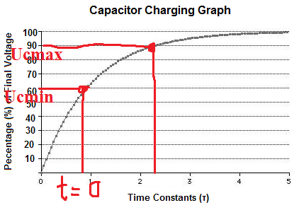

(#) szucsistvan123 hozzászólása Jan 15, 2020 /
A következő képlet esetén, ha t = 0-ban a kondenzátor feszültsége mondjuk 2V, és mondjuk t = 1-ben
3V, akkor hogyan alakul a képlet? A kapacitás értékét szeretném kiszámolni.
(#) szucsistvan123 válasza szucsistvan123 hozzászólására (») Jan 15, 2020 /
Így gondoltam:
Ehhez kellene az egenlet.
(#) pipi válasza szucsistvan123 hozzászólására (») Jan 15, 2020 /
Nem látom mi van az e kitevőjében...
Ezt a kapacitáshoz kicsit hiányosnak érzem, nincs bene a töltésmennyiségre jellemző "valami".
Feszből és időből nem lehet kapacitást számolni, kéne még hozzá az áram(I), vagy a töltésmennyiség(Q)... szerintem ami ide kell a kucu képlet (Q=C*U és Q=I*t) az U helyére mehet delta U
Szerintem......de lehet tévedek rég számolgattam ilyet
(#) szucsistvan123 válasza pipi hozzászólására (») Jan 15, 2020 /
Ebből az egyenletből kifejezhető a katacitás egy bizonyos t időpillanatban (ennél a képletnél t=0-ban Uc = 0, Az én esetemben pedig t=0-ban Uc > 0)
A kitevő:
-(t/Tau)
t: idő
tau: R*C
(#) Bakman válasza szucsistvan123 hozzászólására (») Jan 15, 2020 /
Itt: Bővebben: Link.
  1. Vc = V * (1- e^(-t / R*C))
Vc: a kondenzátor feszültsége t időpontban (itthon Uc használatos)
V: a kapcsolás tápfeszültsége (itthon U hazsnálatos)
e: állandó, 2.71828
t: idő
R: az ellenállás értéke
C: a kondenzátor kapacitása
(#) szucsistvan123 válasza Bakman hozzászólására (») Jan 15, 2020 /
Köszi, de ez megvan!
Nekem egy Ucmin és Ucmax-bol az ezen pontok között eltelt időből R-ből és U0-bol kellene a C.
A fenti képlet ezért nem jó, mert Uc = 0 t=0-ban, nálam pedig Uc>0 t=0-ban.
Az az egyenlet kell amit ez a kalkulátor is használ: Bővebben: Link
