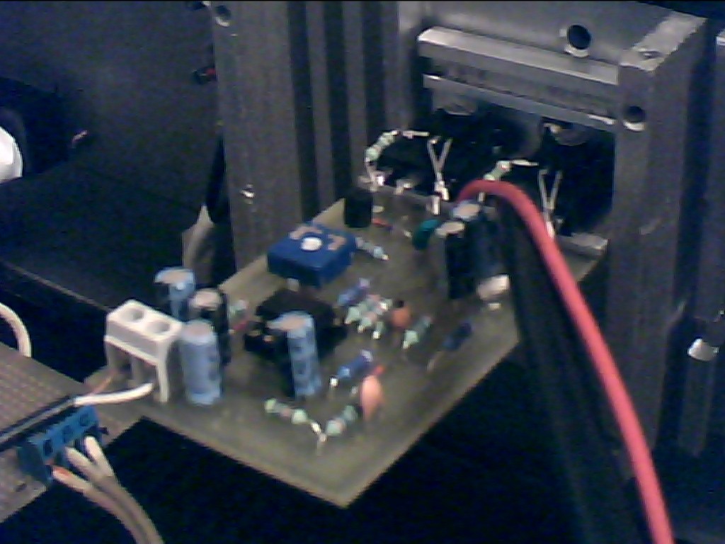

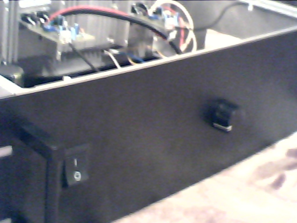

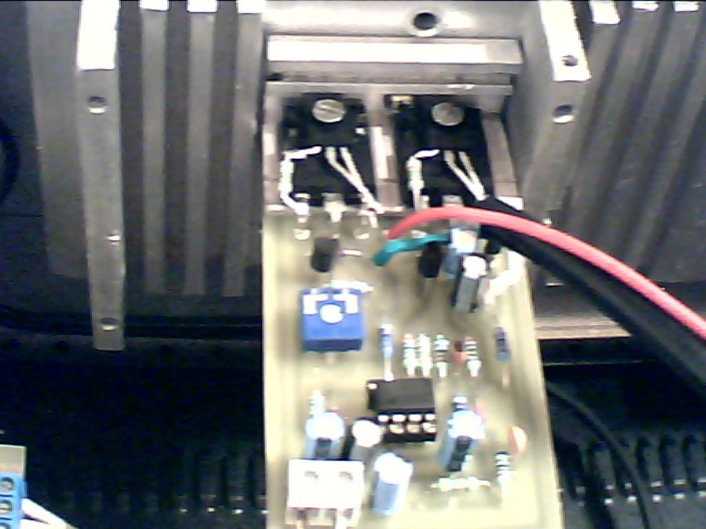

Végleg befejeztem sikeresen a VF2 projektet!
Csak jót tudok mondani erről az erősítőről.
Nagyon szépen szól, nagyon nagy hangerőt produkál!
A legnagyobb probléma csak az volt, mikor bekötöttem a második végfokot, a relé kapcsolgatott, mert egy kis 0,5V-os DC volt a kimeneten. A nyugalmi áram növelése után ez az állapot megszünt.
Úgyhogy gond nélkül elkészült a kicsikém, 60V-os verzióban.
Íme néhány fotó az erősítőről:
(#) dj-mike válasza troby hozzászólására (») Jún 1, 2008 /
A képek nem olyan jó minőségűek, mert webkamerával csináltam őket!
