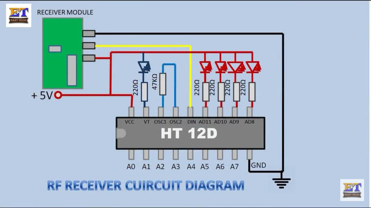

(#) jointsilver36 hozzászólása Jan 18, 2020 /
Sziaszok!Megépítettem ezt a két áramkort.Az a problema vele,hogy max 5 méterig fogja az adó jelét a vevő .Próbálkoztam több fajta féle tekercses antennával ,de sajnos a helyzet nem javul.Nekem minimum 20meteres hatotáv kellene.Ezekkel a modulokkal megoldható?Bővebben: https://www.hestore.hu/prod_10035512.html

(#) pucuka válasza jointsilver36 hozzászólására (») Jan 18, 2020 /
Az adó antennát kellene rendesen behangolnod.
Ehhez készítened kellene egy egyszerű áramkört, egy "detektoros vevőt", egy diódás egyenirányítót aminek a végén egy érzékenyebb Deprez műszer van. A diódára antennaként egy 30 - 35 cm hosszú, függőlegesen megállni képes vastagságú rézdrótot alkalmazhatsz.
A kis "műszert" elhelyezed az adó közelében, hogy értelmezhető kitérést kapjál. Ezután az adóantenna méretét változtatva, rövidítgetve, beállítod a legnagyobb kitérésre. Ezután távolabb viszed, és újra próbálod hangolni. Akkor jó, ha már elég nagy a távolság, és az antenna hangolásával nem tudsz jobb eredményt elérni. Ezután jöhet a vevőantenna hasonló macerálása. A vevő azért sokkal érzékenyebb, mint a kis tákolt műszered.
