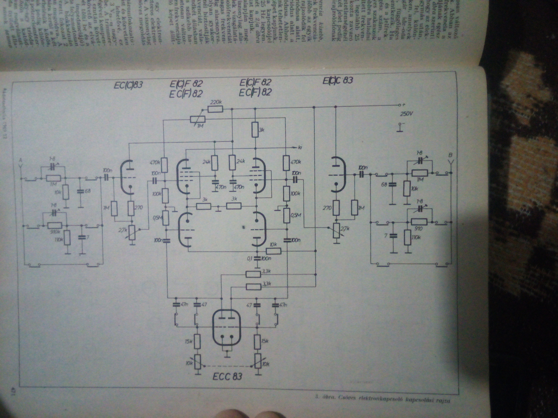

(#) jani1987 hozzászólása Jan 19, 2020 /
Amikor szóba került a kétutas szkóp akkor erre gondoltatok?
(#) proli007 válasza jani1987 hozzászólására (») Jan 19, 2020 /
Nem kétutas (az, az egyenirányító), hanem kétsugaras. De egyébként az ECC83 multivibrátor el van rajzolva. A 47pF és a 47nF nem a cső saját anódjáról jön, hanem mindig az ellenkező anódról. Mert így sosem oszcillálna.

(#) jani1987 válasza xxxyyy hozzászólására (») Jan 19, 2020 /
Már majdnem kész. Még hiányzik a táp trafó. A legegyszerűbb dologra használnám: hogy milyen "fazonja" van a jelnek. Komolyabb igényem most nincs. DG7-132 van benne. Az összekötő huzalozásnál mellőzni fogom az olvadó műanyagot. Ehelyett a trafósoknál használatos csövet fogom használni ami ha jól tudom üveg szálas de majd a többiek kijavítanak. Varnish cső azt hiszem.

(#) jani1987 válasza proli007 hozzászólására (») Jan 19, 2020 /
Így volt a rádio technikában. Csak mint alternatíva van leltárba.
