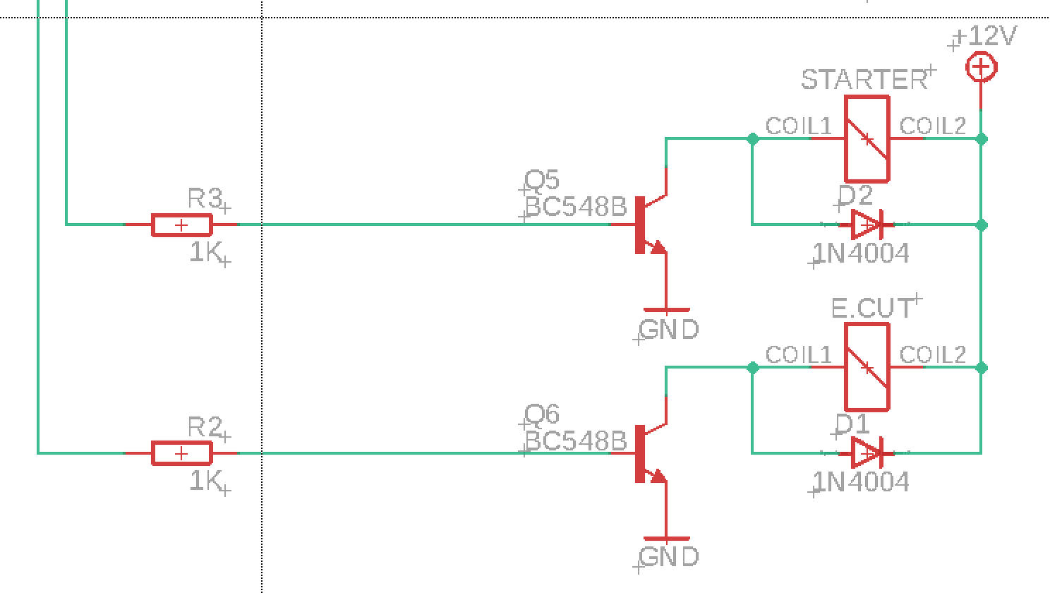

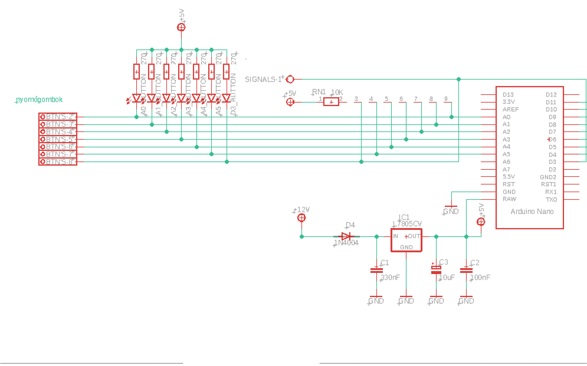

(#) atiotezer hozzászólása Jan 20, 2020 /
Az lenne a kérdésem, hogy egy Arduino Nano-t zavarja -e, ha a bemenetére LED van kapcsolva? A gombot megnyomom akkor világítana a LED. A program digitalRead-ot használ, csak azt nézi, hogy a nyomógomb meg van -e nyomva.
Másik kérdés. egy 12V-os 68mA áramfelvételű reléhez elegendő -e egy 1N4148-as dióda.
(Ez van itthon, így nem kellene rendelnem alkatrészt.)
Naponta max 10 alkalommal kapcsol a relé.
Előre is köszönöm.
(#) Kera_Will válasza atiotezer hozzászólására (») Jan 20, 2020 / 1
Oda inkább egy legalább 100mA Icjű tranzisztor is kellene a diódán kívül.+ 5-20k körüli soros ellenállás a bázisra.
Az kapcsolja majd a relé áramát.
Max 10 - 15 mA lehet 1 uC port lábat terhelni, ehhez még hozzá jön a uC teljes disszipációja is mint határérték.
Az 1N4148 bőven jó visszarugás gátlónak.
A hozzászólás módosítva: Jan 20, 2020
(#) GPeti1977 válasza atiotezer hozzászólására (») Jan 20, 2020 / 1
Jó lesz így
(#) atiotezer válasza Kera_Will hozzászólására (») Jan 20, 2020 /
Szia.
Természetesen tranzisztor vezérli a relét.
