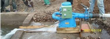

Hol lehet kapni kis esésű patakhoz 2méter, vízturbinát, kb 300Watt nagyságrendben? Itthon már nem találtam
Sztem nem is fogsz a vizjogi előirások miatt ! De szlovákiában árulják , meg ali .... Ebay stb
Már van fent, ez egy régi vizimalom épülete, illetve készült egy fa kerekes malom de a súly miatt mindig tönkremegy a csapágyazása. Tudnál mondani egy konkrét szlovák címet?
Nem a súly miatt, hanem az elégtelen kenés miatt. Kocsikenőcs. Igen régen fel van találva.
De mindenekelőtt nézz utána a vízügyi szabályoknak. A vizimalom valószínűleg műemlék, amire van kivétel.
Nem az enyém sajnos, csak megkértek hogy keressek oda valamit ami forog is meg áramot is termel.
Sziasztok! Újoncként kérdezek.
Adott egy 3-4 m szélességű gyors sodrású patak (Séd patak) Szeretnék erre letenni egy kis házi erőművet. A terv az hogy készítek egy úszó keretet és bele egy kereket lapátokkal. Anyaga aluminium lenne hogy ne kelljen gondolzni és könnyű legyen 1000-1200 mm átmérővel ( lehet kevesebb is elég lenne?) és 400-500 mm szélességben. A kerék alja érné a vizet, ezt majd helszínen lemodellezem hogy mi a leghatékonyabb magasság, de én úgy gondolom ha a kerék 1/5 e vízben van akkor jó lehet. Tennék rá 1-3Kw os generátort, függően attól melyiket tudja meghajtani. Kérdésem az lenne hogy ki mit javasol, van e itt valaki aki készített már hasonlót. Csapágy választással kellen egy kis segítség, ügye olyat kellene használni ami alacsony vagy közel nulla ellenálású hogy az minnél hatékonyabban tudjon forogni. Viszont a víz szigetelésre is kellen gondolni. Meg halgatok mindent kérlek osszátok meg velem tapasztalataitokat. Köszönöm!
A kérdésem nekem is a Séd patakhoz kapcsolódik
Én több problémát látok; --Magyarországon , vizjogi engedély, tervezés, környezetvédelem ,adózás! stb? Nem lehetetlen , mert az 5% esély meg van. ---Az 1-3kW kiséé sok, kb 2m átmérőjű vizikerék? Amit lehet engedély nélkül , -de nem kell gondolkozni a 200W felett. Ez a kiköthető úszó tipus. A permanent árult ilyen kinaiakat, de beszüntette a fentebbiek miatt. |
