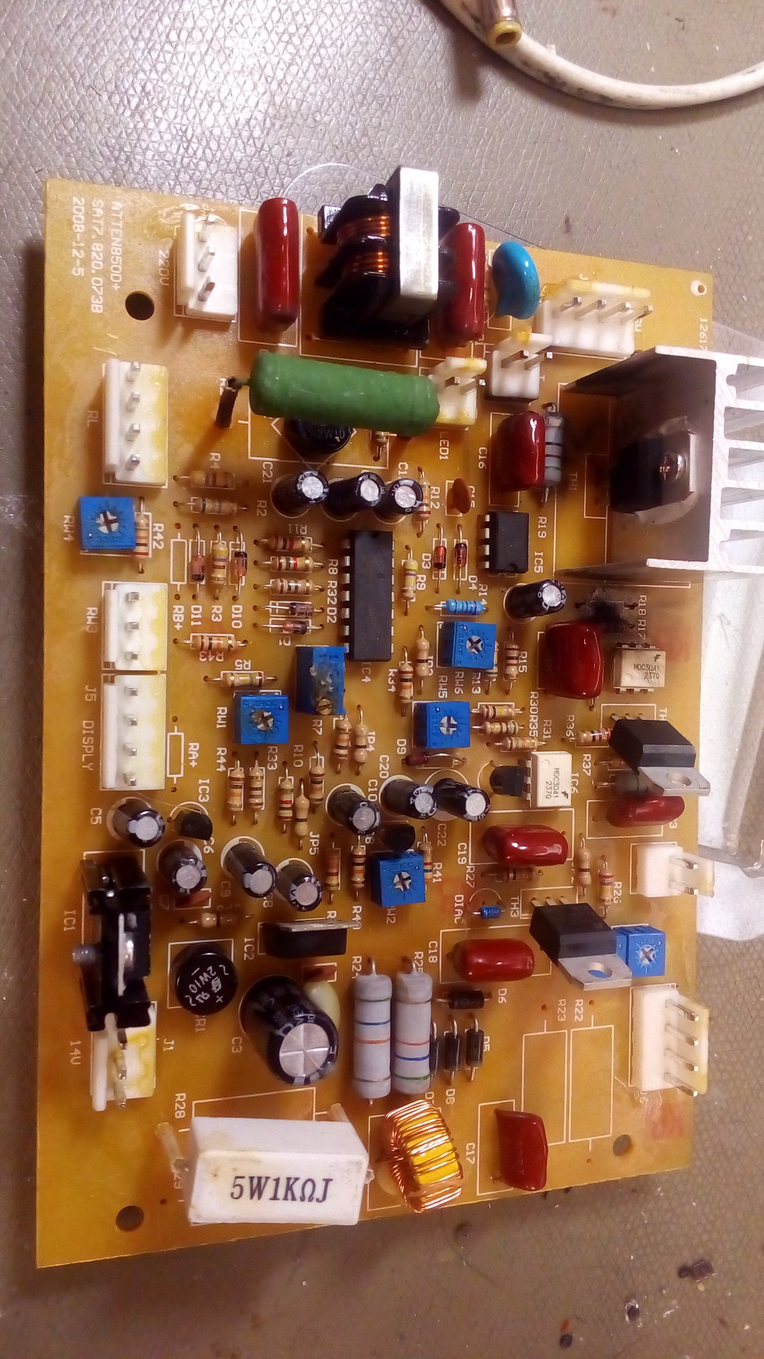

Segítséget szeretnék kérni van egy tolcraft hőlégfúvó aminek a táp paneljén két ellenállás (R17, R18 és a TH1) panel típusa ATEN850d+ alkatrészek felrobbantak esetleg van valakinek ilyen hőlégfúvója esetleg megtudná nézni a kereset alkatrészek értékét?
Ezek mind azonos kapcsolásúak, gondolom a TH1 zárlatba ment, és a fűtőszálon át a két említett ellenállásra 230V-ot kapcsolt. Rakj fel képet a panelnek arról a részéről és a fólia oldalról, valószínűleg egyértelmű a dolog.
