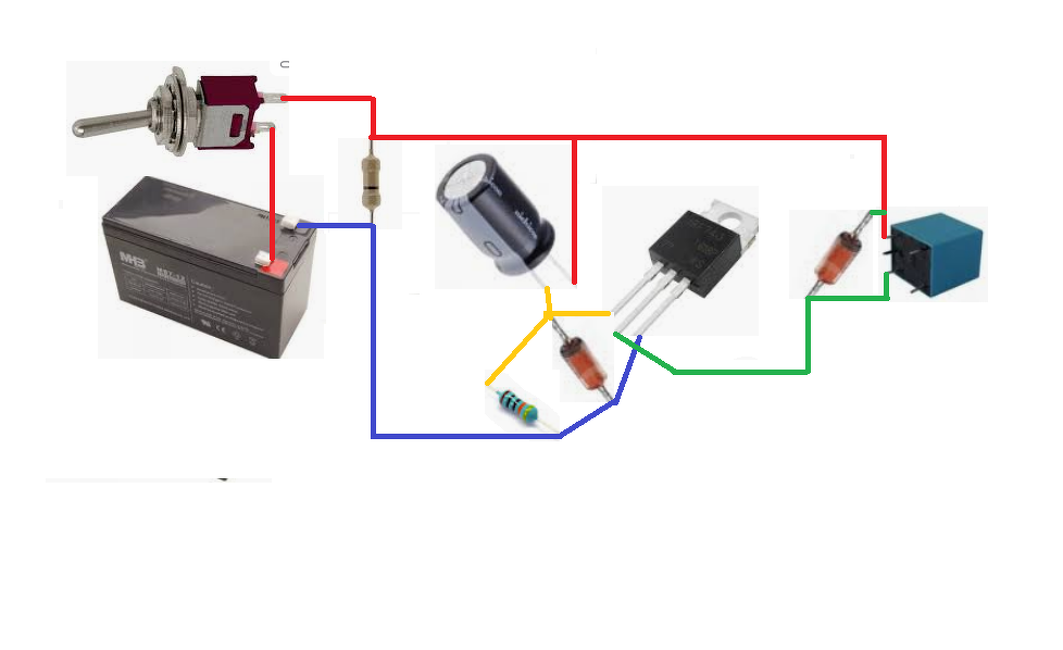

(#) belepes válasza proli007 hozzászólására (») Feb 4, 2020 /
Még egy kérdés: a mosfet lábait hogy kössem be? Mert kondi jót robbant az előbb.

(#) Epu2 válasza belepes hozzászólására (») Feb 5, 2020 /
Polaritás helyesen kösd be a kondit. A FET bekötését megtalálod, ha rákeresel a típus adataira.
(#) proli007 válasza belepes hozzászólására (») Feb 5, 2020 / 1
Hello! Ha jól kötötted be és a táp is jó polaritású volt, a kondi nem robbanhatott volna fel..
De remélem így már érthető számodra is.. (Az ellenállásokon a színkódot ne nézd!)

(#) belepes válasza proli007 hozzászólására (») Feb 5, 2020 /
Köszönöm, szuperül működik.
