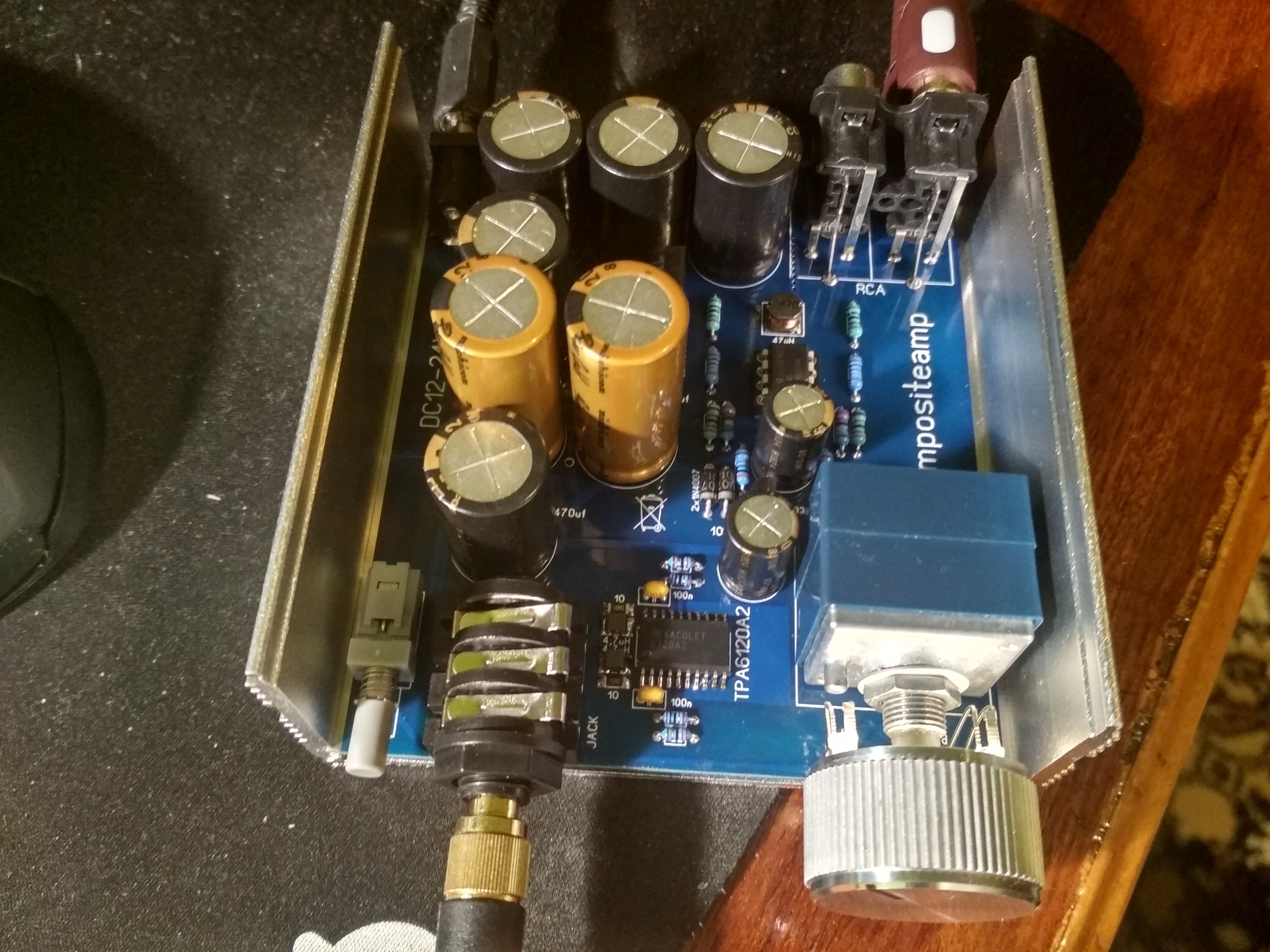

Építettem én is Canamp-ot de nekem nem vált be egyáltalán. Nagyon sok részlet eltűnt a zenéből.
Utána építettem egy ESP-t. Egy ideig azt használtam, de nem volt az sem sokkal jobb.
Aztán vettem egy TPA6120-ast. Önmagában használtam azt 2db 9V-os elemről. Na ez már jó volt, de még lehetett volna jobb.
Aztán megépítettem a compositeamp-ot (prohardveren volt elérhető a kapcsolási rajz, de a kitalálója már levette onnan, de egyébként is ez csak egy sima kompozit kapcsolás, a tápágban elég jól megszűrve). Csináltam hozzák NYÁK-ot is.
Ebben jelenleg egy OPA2107-es van, Nichicon MUSE kondikkal, ALPS BLUE potméterrel. Erre már azt mondom, hogy elég jó. De OPA cserével szerintem még lehet rajta javítani elég sokat.

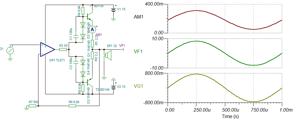

Mellékelem a kapcsolás A-osztályú módosítását. A mellette látható tranziens ábrán látható, hogy 1 W (!!!) kimeneti teljesítménynél a tranzisztorok nem zárnak le, ezt méri az AM1.
Szerk.: a nyugalmi áram 180 mA, ami komoly tápszűrést igényel.

Úgy vettem ki a hozzászólásodból, hogy szeretted volna az ESP-t A-osztályú működésre bírni. Ha elértettelek, talán másnak még hasznára válhat.

Egyszer régen megfordult a fejemben, hogy el tudjam hagyni a visszacsatolást és a műveleti erősítőt az ESP kapcsolásból. Aztán felsoroltad, mit kellene vele csinálni és azzal le is beszéltél a dologról pár évre. De végül kipróbáltam, csak nem sikerült jól.
Kaptam viszont egy réges-régi Puskás trafót, így egyre nagyobb a valószínűsége, hogy csak összedobom a legutóbb vázolt verziót. Úgyhogy köszönöm ismételten a segítséget
(#) reloop válasza Huginn hozzászólására (») Jan 16, 2020 /
Érdelek, ha kipróbálod. A szimulátor szerint rendkívül alacsony torzítás várható.

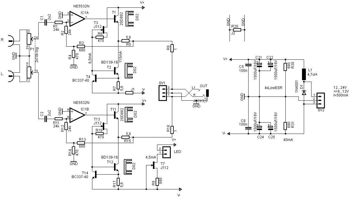

Én csak nem értem a BD139-et benne, mehetne a helyére 2SB772, ha már 2SD882 van a kapcsolás másik felén.
(#) Bassmester válasza Huginn hozzászólására (») Jan 27, 2020 /
Az csak áramgenerátor, kb mindegy mit teszel oda.
(#) Huginn válasza Bassmester hozzászólására (») Jan 27, 2020 /
Az világos, csak nem mindenki szereti a BD-ket, arra utaltam. A 882-nek pedig a 772 a komplementere.
Azt az "apróságot" pedig észre sem vettem, hogy pont, hogy a két párból pont az NPN-ek vannak jelen a kapcsolásban.
A kapcsolás egyébként érdekesnek tűnik.
A hozzászólás módosítva: Jan 27, 2020
Ez valami átdolgozott canamp variáns. Invertáló, ellenállás helyett áramgenerátor, a visszacsatolással is kísérletezett a tervezője. Persze mindez nem azt jelenti hogy jobb is. Ha meg akarod tudni, ki kell próbálni és összehasonlítani valamivel amit elég jónak tartasz.

Már be is vásároltam a főbb alkatrészeket ehhez. BD139+BD140 helyett 2SA1930+2SC5171 a terv, műveleti erősítőnek pedig LME49720NA. A hangerő szabályzására KA2250-et vételeztem. Hátha. Hétvégén lehet, hogy összedobok valamit.

Apropó: R1-nek és R2-nek mekkora teljesítményt ajánlanál? 5W vagy 10W?
(#) reloop válasza Huginn hozzászólására (») Feb 5, 2020 /
Ezen ellenállások fél Wattot fűtenek el csúcsban, tehát 1-2 W-os terhelhetőség elegendő.
(#) Huginn válasza reloop hozzászólására (») Feb 5, 2020 /
Az semmiség, köszönöm! Túlságosan hozzászoktam a Canamp fűtőbetétjéhez... Eredmény: 5W-os 2R2-t találtam csak itthon. De legalább nem kerámia

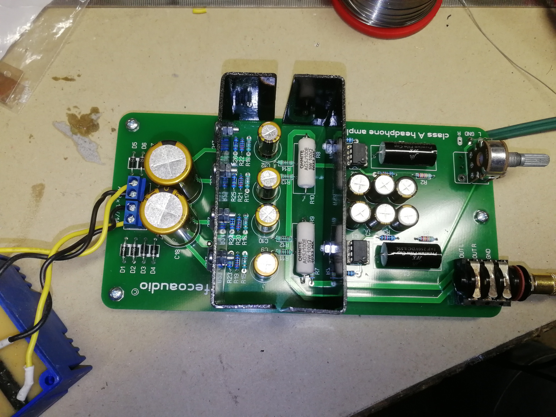

Nincs szerencsém ezzel a kapcsolással A osztályban. Tegnap estig összeállítottam az erősítőt. Kapcsolóüzemű táppal teszteltem, szépen vitt egy kis hangszórót is. Ma délután kapott fejhallgató csatlakozó és trafós táplálást. 4-5 másodperc normál üzem után kimúlt az egyik tranzisztor és megsült a legkisebb fülesem. Elengedem a témát, de köszönöm még egyszer a második kapcsolást
A hozzászólás módosítva: Feb 8, 2020
(#) Bassmester válasza Huginn hozzászólására (») Feb 8, 2020 /
Gerjedést vizsgáltál?
(#) reloop válasza Huginn hozzászólására (») Feb 8, 2020 /
Végtelenül sajnálom a kísérlet kimenetelét. Ahogy időm engedi összerakok egy csatornát belőle és megvizsgálom.
(#) Huginn válasza Bassmester hozzászólására (») Feb 9, 2020 /
Igen. Az előző próbálkozásomnál volt, ennél a kapcsolásnál semmi. Meghalt egy végtranyóm és védelem híján a próbaáramkör megsütötte a fülesem. Ez benne van a pakliban.
Bezzeg AB-ként annyira szépen dolgozott nekem anno ez az áramkör...
