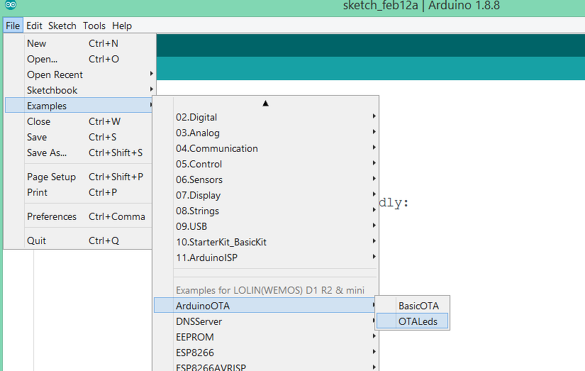

(#) alex01 hozzászólása Feb 12, 2020 /
Sziasztok! Csináltam egy kaptármérleget,és esp küldené az adatokat wifin a thingspeak-re.Mikor bekapcsolom,csatlakozik a routerhez,és el is küldi az adatokat,de a következőt,már nem küldi,ezt írja a soros porton:ets Jan 8 2013,rst cause:5, boot mode1,6)
és nem lép tovább..Mi lehet a baj?

Valószinűleg elég ha a wifi.begin utáni 4 sort kiveszed.
Ha még mindig nem jó, akkor előző sorba kellene a WiFi.mode(WIFI_STA);
Nézegesd a saját telepített libraryk között...
pl nálam: \Arduino188_8266_263\hardware\esp8266com\esp8266\libraries\ArduinoOTA\examples\OTALeds\
vagy a képen:
(#) V-Tom válasza pipi hozzászólására (») Feb 13, 2020 /
A WiFi.mode(WIFI_STA); megoldotta.
A fix IP cím megadására szükség van mert kintről porton keresztül érem el.
Köszi a segítséget!
