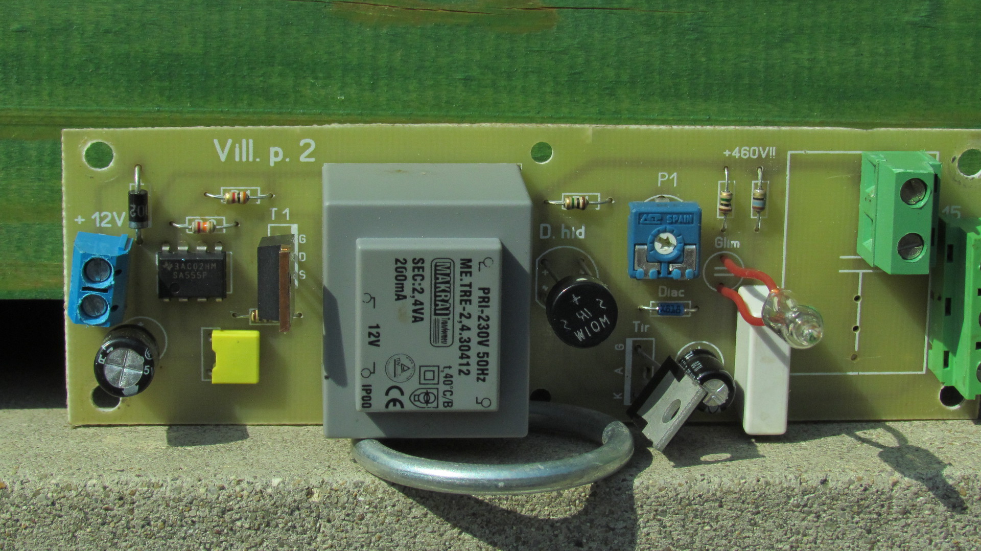

Csatolva néhány kép, talán ismerős valakinek.

Sziasztok! Valaki netalán ismeri ezt az eszközt?- elfekve találtam, véleményem szerint egy villanypásztor elektronika. Ha netalán az lenne, a fehér vezeték egy REM2 ponton csatlakozik a nyákon, mi lehet ez? Jó lenne ha az lenne mert szeretném beüzemelni. Minden vélemény érdekel.
Nem villanypásztor elektronika.. Tul nagy a kimenö feszültség, és az áram meg kevés.. Ez inkább valami gázgyújtó, vagy olajégőfej gyújtó lehet
De az is lehet, hogy lézer nyomtatóban, vagy fénymásolóban volt a szerkezet.
Üdv mindenkinek!Megépiteném a mellékelt kacsolást de nemtudom hogy auto gyujtotrafo az jo e hozzá?Mivel abban a primer és szekunder egyik vége közösitve van,itt pedig nincs...A másik kérdés az L2.
Ez hogy néz ki vizuálisan?Mert nemértem hogy 10cm hosszan kell feltekerni a 0.9 huzalbol 45menetet vagy valami más?És mekkora a cséve? Köszönöm elöre is! A hozzászólás módosítva: Feb 10, 2020
Autó GYTR-el nem mehet, mert a kimenetet (kerítést) el kell választani a C3-C4 "magas" feszültségétől!
L2 az én értelmezésemben: 100mm átmérőn 45 menet 0.9mm huzallal. Tekercs vastagság? Hát legyen mondjuk 7 menet szélességű, és 7 réteg (sor) egymáson, az kiadja a 45 (49) menetet.
Idézet: „10cm hosszan kell feltekerni a 0.9 huzalbol 45menetet vagy valami más?És mekkora a cséve?” Az elírás.. Nem 10 cm, hanem 10 mm-es légmagos tekercs 10mm átmérőre feltekersz 8 menetet, 5 sorban, vagy 6 sorban.. Az bőven jó Kinézetre nagyjából mint a képen.. De ez egy 15 J villanypásztor fojtó tekercse, 1,15 huzalból A hozzászólás módosítva: Feb 10, 2020

egy 12V-os egyenáramu trafóval tápolt vadalarmos készüléket használok. bekapcsoláskor hallani, hogy dolgozik, de a szikra a korábbiakkal ellentétben nem jelenik meg a kikmeneten. a földelő vezeték vége elég korrodált, illetve a trafo szekunder oldalán kicseréltem a vezetékeket, mert szinte szétmállottak a két év alatt. valaki be tudná vállalni gyógyításra? Péter
Igazán bizalomgerjesztő tákolmány, szerintem javítsa az, aki eredetileg összehányta.
3000nm van bekerítve 5 sor acéldróttal. A szikra 1-2mm autó trafóval. A panelen a trafó 230v ac-t ad le stabil 12v-ról. Hogyan lehet 5-6mm-es szikrát kihozni? Cseréljem a trafót 9V 4W-osra?
Szevasz.
Én ,elsőre lecserélném a kistrafót (Makrai) kb. 4VA-ra,230V/9V-ra(400mA).Jó autò trafóval kellene lenni 10mm szikrának. A hozzászólás módosítva: Márc 19, 2020
A kerítés nélkül nagy szikrát ad.
A stab ic előtt van kb 16v dc. Ha innen táplálnám meg a trafót, az jó lehet? |
