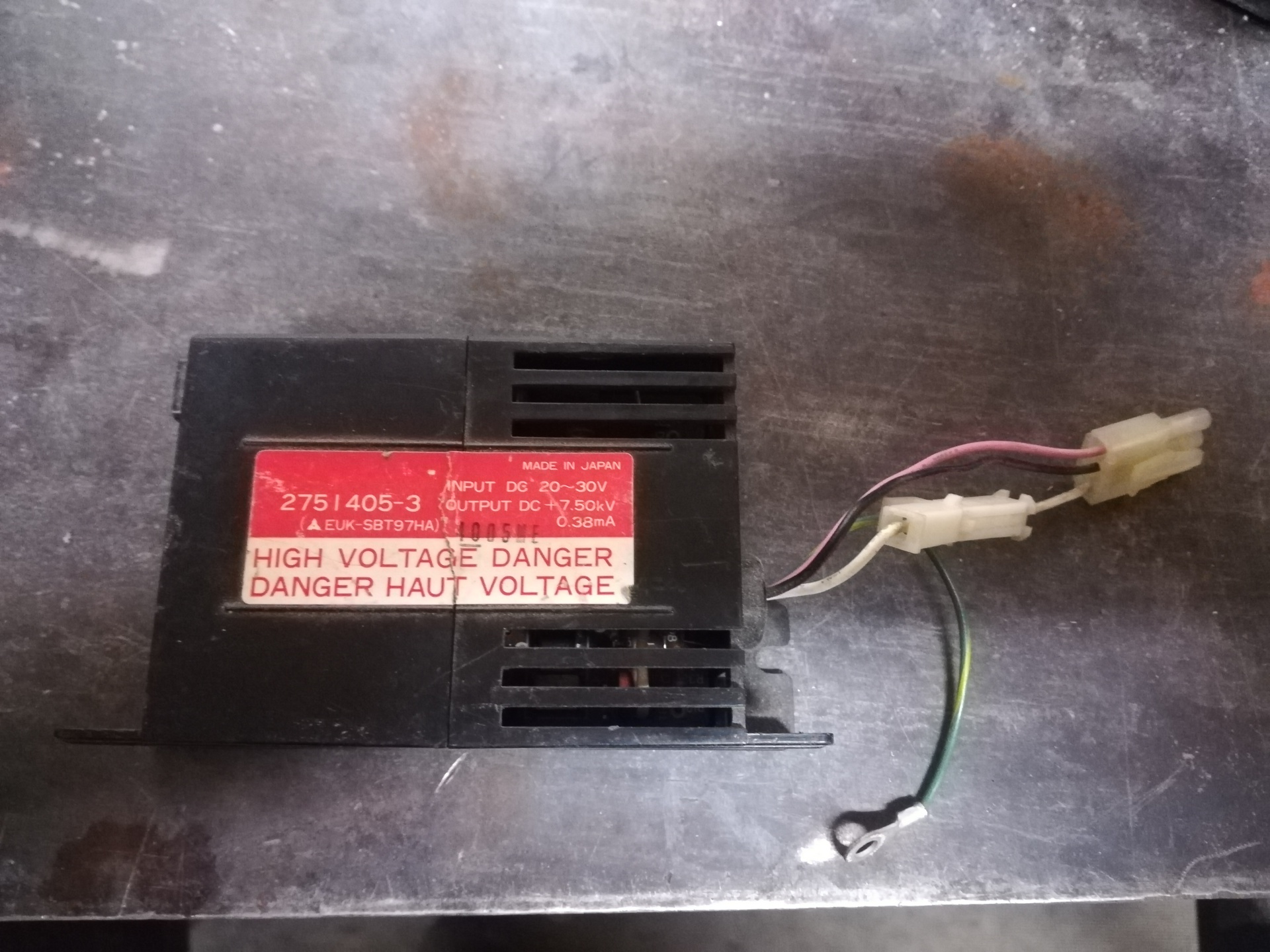

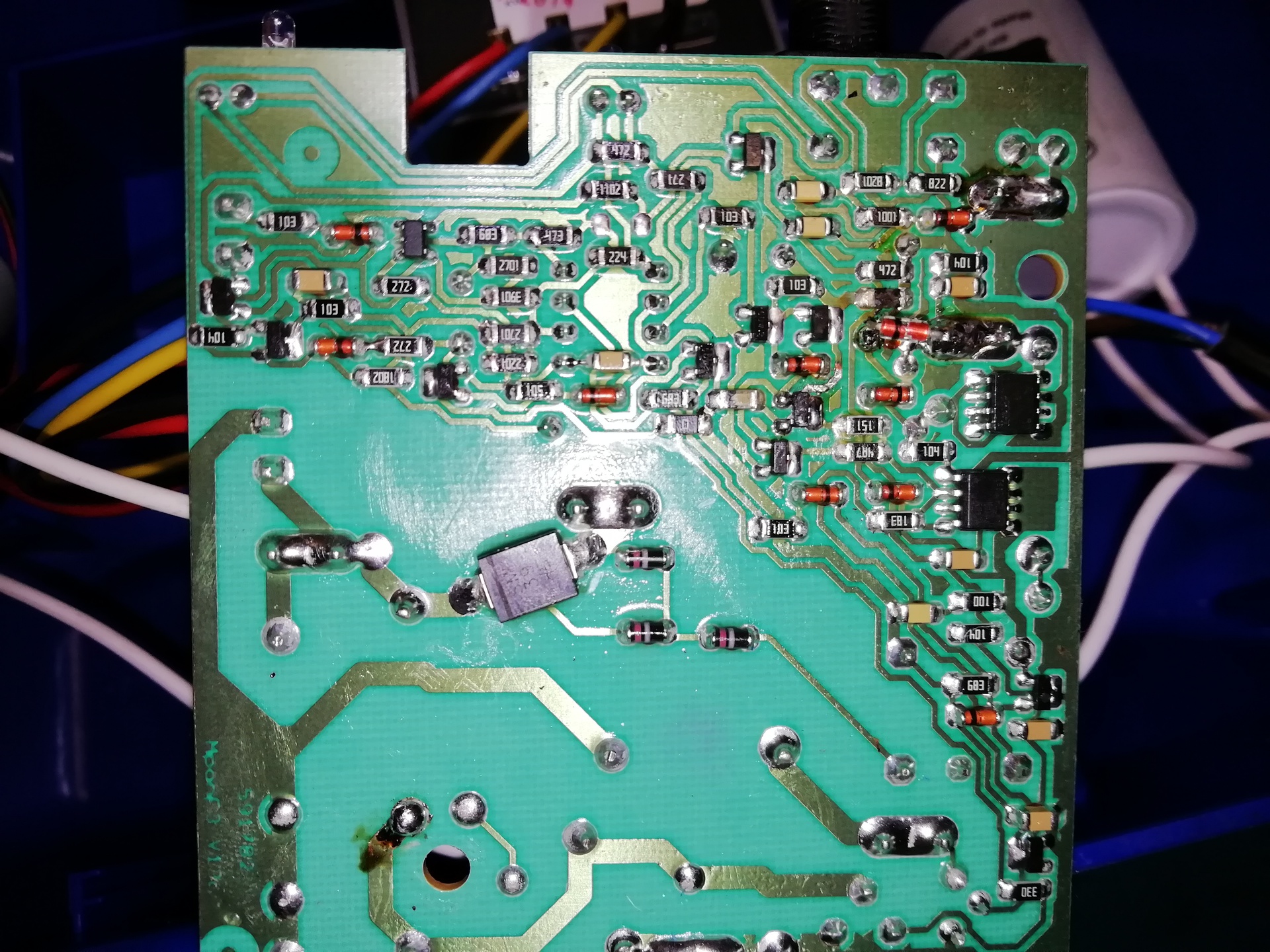

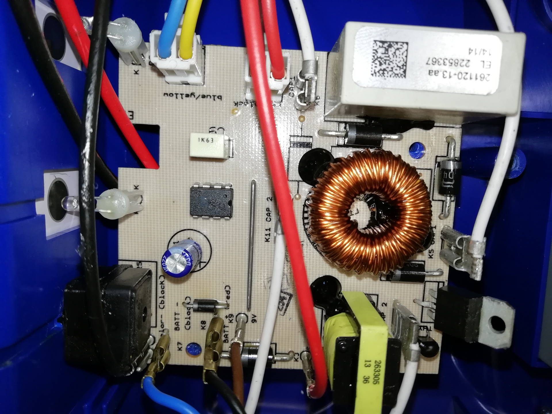

(#) FerencziJ hozzászólása Dec 30, 2019 /
Csatolva néhány kép, talán ismerős valakinek.
(#) supersnaiper666 válasza FerencziJ hozzászólására (») Jan 4, 2020 /
Здравствуйте! В нем схема на микроконтролере pic12 скорей всего проблема в нем! Был такой недавно на ремонте, прошивку так найти и не смогли.
(#) FerencziJ válasza supersnaiper666 hozzászólására (») Jan 4, 2020 /
Спасибо!
И самое главное проверьте, на конденсаторах есть напряжения?
Горели два резистора smd, я заменил один диод

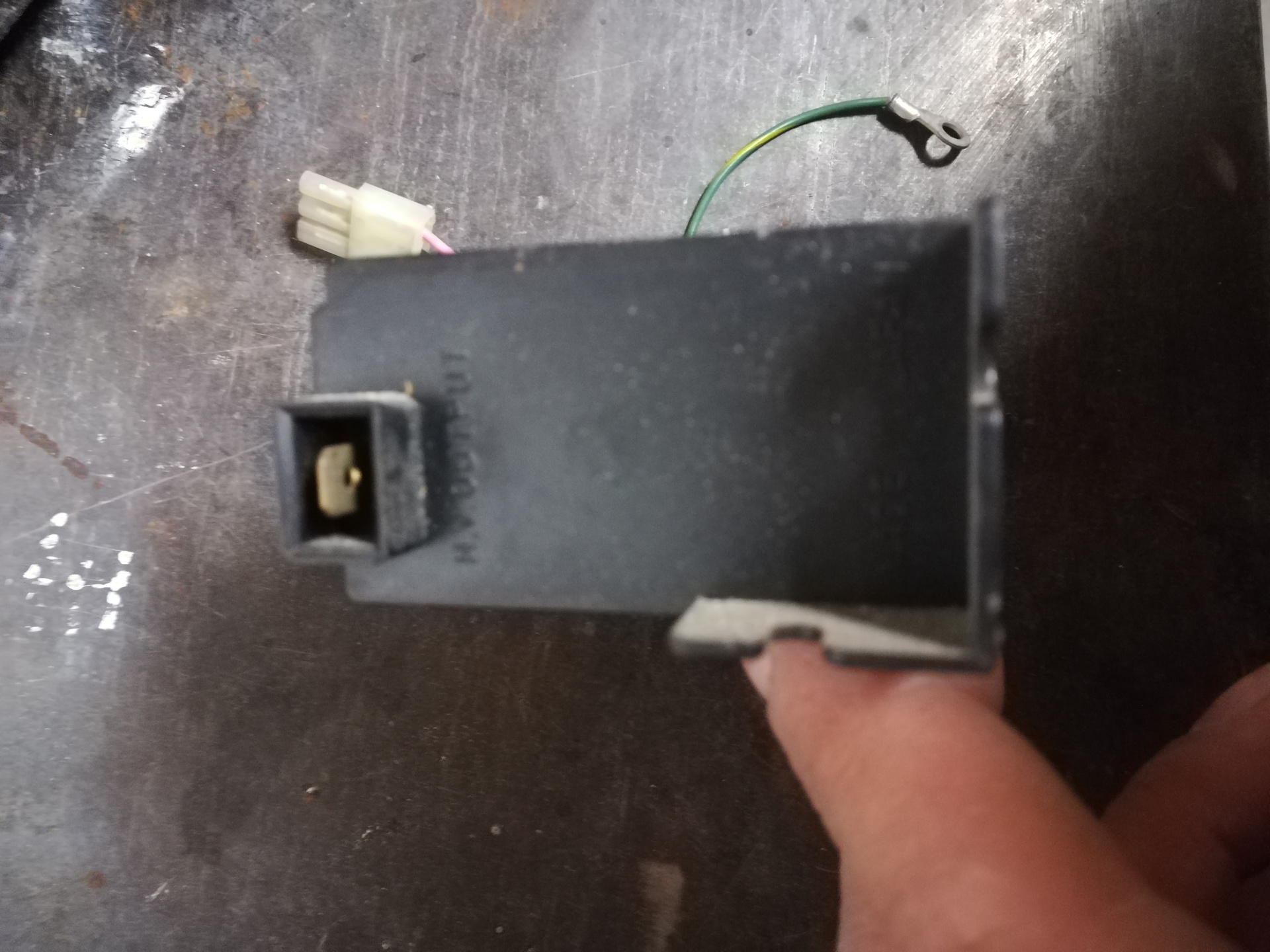

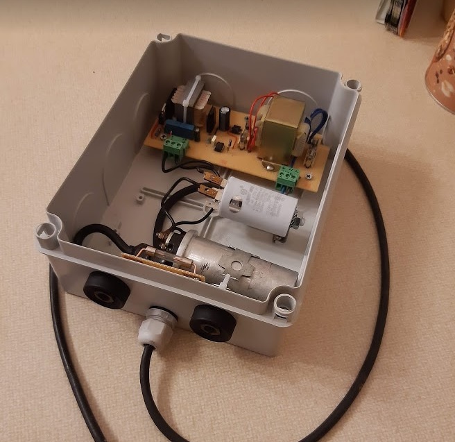

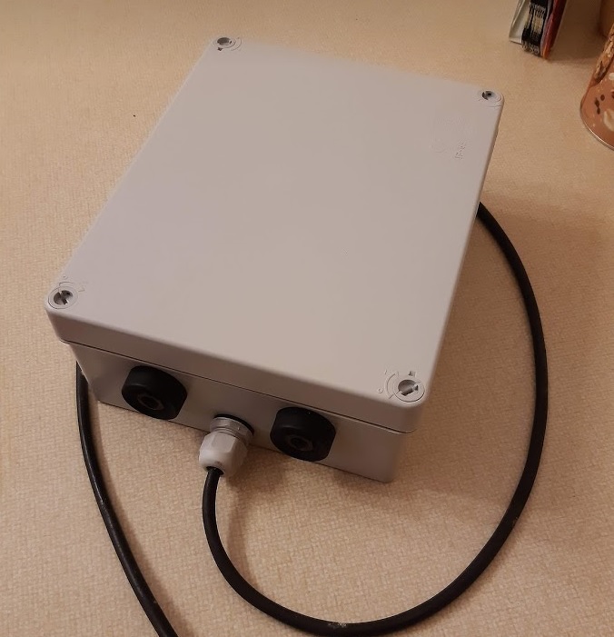

(#) mosoms hozzászólása Feb 8, 2020 /
Sziasztok! Valaki netalán ismeri ezt az eszközt?- elfekve találtam, véleményem szerint egy villanypásztor elektronika. Ha netalán az lenne, a fehér vezeték egy REM2 ponton csatlakozik a nyákon, mi lehet ez? Jó lenne ha az lenne mert szeretném beüzemelni. Minden vélemény érdekel.
(#) engineerman válasza mosoms hozzászólására (») Feb 8, 2020 /
Nem villanypásztor elektronika.. Tul nagy a kimenö feszültség, és az áram meg kevés.. Ez inkább valami gázgyújtó, vagy olajégőfej gyújtó lehet
(#) proli007 válasza mosoms hozzászólására (») Feb 8, 2020 / 1
De az is lehet, hogy lézer nyomtatóban, vagy fénymásolóban volt a szerkezet.

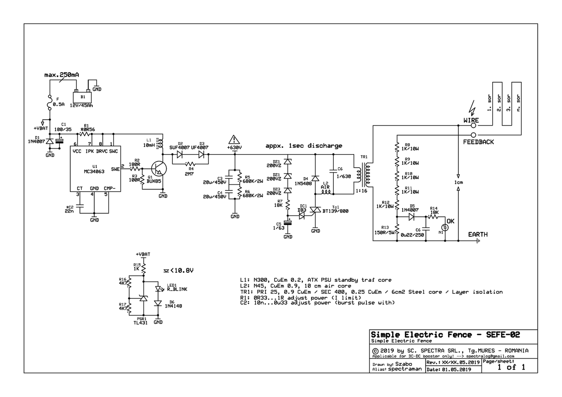

(#) Sly hozzászólása Feb 10, 2020 / 1
Üdv mindenkinek!Megépiteném a mellékelt kacsolást de nemtudom hogy auto gyujtotrafo az jo e hozzá?Mivel abban a primer és szekunder egyik vége közösitve van,itt pedig nincs...A másik kérdés az L2.
Ez hogy néz ki vizuálisan?Mert nemértem hogy 10cm hosszan kell feltekerni a 0.9 huzalbol 45menetet vagy valami más?És mekkora a cséve?
Köszönöm elöre is!
A hozzászólás módosítva: Feb 10, 2020
(#) gulyi88 válasza Sly hozzászólására (») Feb 10, 2020 /
Autó GYTR-el nem mehet, mert a kimenetet (kerítést) el kell választani a C3-C4 "magas" feszültségétől!
L2 az én értelmezésemben: 100mm átmérőn 45 menet 0.9mm huzallal.
Tekercs vastagság? Hát legyen mondjuk 7 menet szélességű, és 7 réteg (sor) egymáson, az kiadja a 45 (49) menetet.
(#) engineerman válasza Sly hozzászólására (») Feb 10, 2020 / 1
„10cm hosszan kell feltekerni a 0.9 huzalbol 45menetet vagy valami más?És mekkora a cséve?”
Az elírás.. Nem 10 cm, hanem 10 mm-es légmagos tekercs
10mm átmérőre feltekersz 8 menetet, 5 sorban, vagy 6 sorban.. Az bőven jó
Kinézetre nagyjából mint a képen.. De ez egy 15 J villanypásztor fojtó tekercse, 1,15 huzalból
(#) spectraman válasza Sly hozzászólására (») Feb 18, 2020 /
Üdv,
GYT nem használható itt ebben a kapcsolásban!
Elírás történt, 10mm -ről van szó.

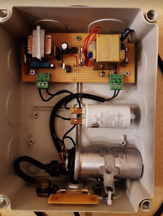

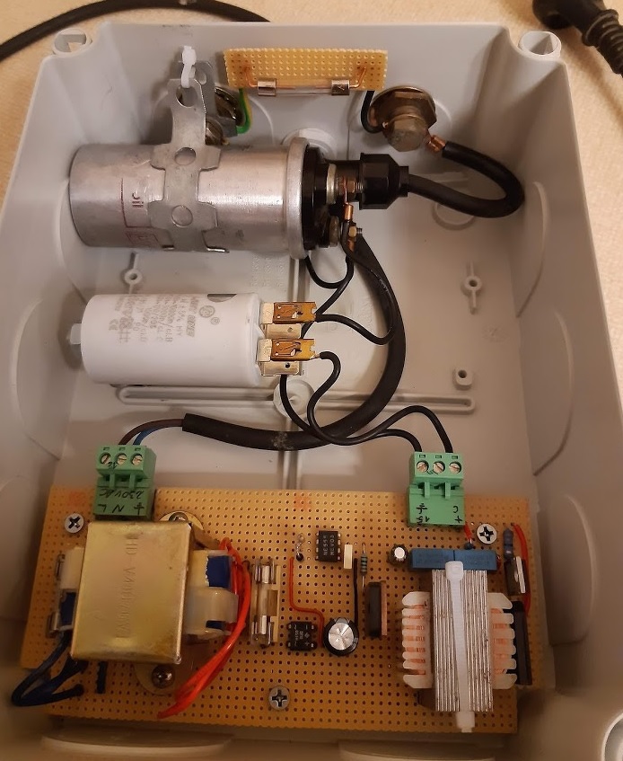

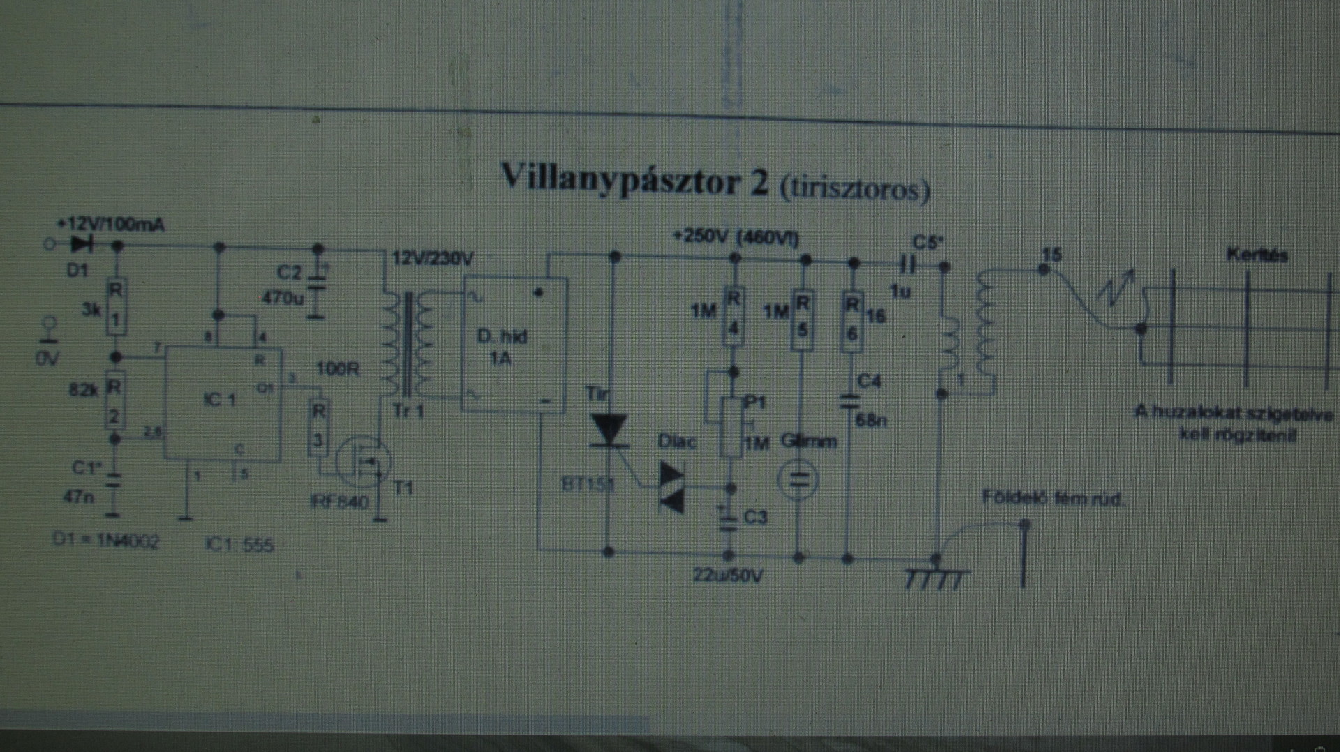

(#) zozi83 válasza erdgab hozzászólására (») Feb 22, 2020 /
Megépítettem az inverteres kapcsolásod Gábor.
Működik már 1 hete 24 órában, köszi a sok infót Neked & mindenkinek.
Röviden a belső "értékek"
Tápegység: belső DC 13,5 V
Inverter trafó: 230/11V AC (régi adapterből bontva)
Kondenzátor: 2µF 450V indító
Nagyfesz trafó: valamilyen 12V-os (DDR felirat, talán Simson)
Freki:2 kHz
Inverter fesz:315V
Belső szikraköz: 7mm
Külső szikraköz: 4mm ( kerítés egyik végén )
Kerítés: kb.:120 m 2 soros a közepén táplálva
Teszterrel mérve kb: 8000V
Áramfelvétel 13,5V-ról: 230mA
( kicsit több, mint amit a fórumon visszaolvasva írtatok, de a fellelt alkatrészeimmel így adta ki, nem melegszik különösebben semmi )
Projekt megnevezése: Szökős kutyusunk elrettentése a kerítés közeléből.
Sajnos mással nem tudtam leszoktatni az árokásásról és a kerítés szétszedéséről.
Jó hétvégét!

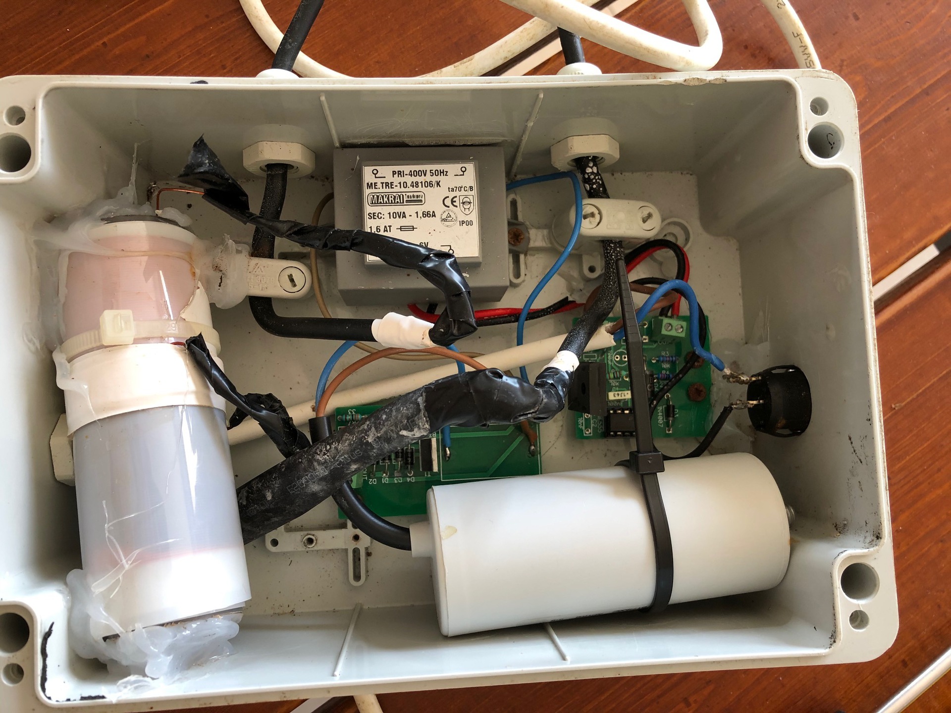

(#) redorbit hozzászólása Márc 18, 2020 /
egy 12V-os egyenáramu trafóval tápolt vadalarmos készüléket használok.
bekapcsoláskor hallani, hogy dolgozik, de a szikra a korábbiakkal ellentétben nem jelenik meg a kikmeneten.
a földelő vezeték vége elég korrodált, illetve a trafo szekunder oldalán kicseréltem a vezetékeket, mert szinte szétmállottak a két év alatt.
valaki be tudná vállalni gyógyításra?
Péter
(#) Cavalier válasza redorbit hozzászólására (») Márc 18, 2020 /
Igazán bizalomgerjesztő tákolmány, szerintem javítsa az, aki eredetileg összehányta.
