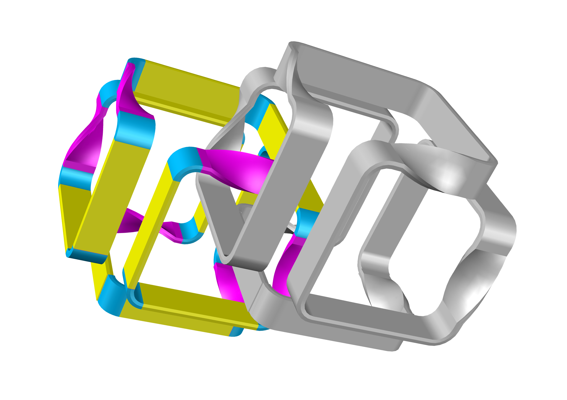

Továbbra sincs semmi konkrét haszna a dolognak, de engem foglalkoztatott egy lapos anyagból hogyan lehetne hasonlót rajzolni. Aki próbált már elképzelt dolgokat térbeli testként ábrázolni, az tudja milyen kihívást jelent egy-egy apró részlet is esetenként. Itt nekem fejtörést okozott hogyan lehet egy lapos anyagot "megcsavarni" 90 °-ban. Mármint lerajzolni egy ilyen figurát. Végül azért megoldottam.

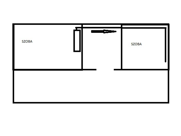

Próbáltam csak az alap elgondolást lerajzolni miszerint az én szobámba lévő kályha melegítené a vizet amit a másik szobába keringetnék. Falusi paraszt házról van szó.

nagym6: A kályha füst csöve rövid, direkt kötésű a falba. Vele szembe takarító járat van.
kameleon2: a fal 45 centi körül van de nem mindenhol. Mellesleg normális alapja sincs az egésznek. VALAHOGY alá lett öntve és kész. Van ahol beton alap sincs. A két szoba lenne fűtve és a köztes részek hamar kiesnének a rendszerből.

Az energia átalakítása az mindig veszteséggel jár, plusz az ilyen vizes rendszereknek annál rosszabb a hatásfoka minél melegebb vizet csinálsz. Mint általában annak a háznak az elrendezése sem jó, az lenne az igazi ha a szobák egymás mellett lennének, a cserépkályha meg a kettő között a falban.
Szigetelésre általában a hagyományos külső szigetelés nem a legjobb megoldás, és drága is. Ami jó lenne az egy olyan, hogy a belső falra ragasztani a szigetelőanyagot, és utána még húzni rá belül egy vékony belső falat, mondjuk 10cm-es ytongból. Alul ugyanúgy, mert a meleg a talaj felé is gyorsan eltávozik ha nincs ott szigetelés. Viszont ezt csak akkor lehet megcsinálni ha a tartófalak teljesen szárazak, azaz tökéletes a talajvíz elleni szigetelésük. Általában nem az, mert régen csak terítettek alá egy fóliát, vagy egy kátránypapírt, ami mostanra már biztosan szétmállott, repedezett stb.
Egyetlen cserépkályhával is lehet 24-25 fokos meleget is csinálni egy 70-80m2-es házban is, amennyiben a falak és a nyílászárók nem vezetik ki gyorsan a meleget. A téglafal gyorsan kivezeti, akárki akármit mondjon is... Vagy ahogy a piócás ember mondta, akármit is mond a kormány.

Cserépkályha patkóval tudhatja ezt. Ha megfelelően választod ki a radiátort és a csöveket, akkor még keringető szivattyú sem muszáj.

„Az energia átalakítása az mindig veszteséggel jár,”
Nyilvánvaló, de az a plusz 40...60 W amit egy keringető fog napjába néhány órát menni, és fogyasztani, az a havi villanyszámlán alig lesz észrevehető.
És itt megjegyezném, hogy átalakítja azt a hőt, amit amúgy víz formájában valahol máshol ugyan úgy házon belül lead. Tehát nincs (vagy csak elenyésző) a vesztesége.
Sőt ha elmélyedünk benne egy picit talán még jobb is lesz a hatásfok, mivel a vízteres kályha/kandalló oldalfala, csöve nem lesz feleslegesen 3...400 °C körüli, nem püfékeli ki a világba a kémény feleslegesen, -mivel a melegebb hő igyekszik a hidegebb víztér felé áramlani és hőt közvetít neki. Így a rendszerre kötött radiátorok ezt valahol a többi helységekben le is adják. Tehát a házban egyenletesebb lesz a hőelosztás, magasabb lesz a komfortérzet.
„Szigetelésre általában a hagyományos külső szigetelés nem a legjobb megoldás, és drága is. Ami jó lenne az egy olyan, hogy a belső falra ragasztani a szigetelőanyagot, és utána még húzni rá belül egy vékony belső falat, mondjuk 10cm-es ytongból.”
Ez biztos? Ha így lenne, mindenki belülre rakná, rakatná fel a dryvit rendszert (a melóhoz nem kéne állványozni, nem időjárásfüggő, valamint jóval kevesebb alapanyag is kéne, mint a külső falak felülete, cserébe alig marad hasznos m2 a házon belül valamint sérülékenyebb is a fal, polcokhoz stb. hosszabb dűbel kéne.)
A valóságban mégis miért rakják kívülre a hőszigetelő rendszert? Nem az utolsó negatív szempont végett.
Azért, mert ha a hőszigetelő anyagot éri a hideg, akkor nem képződik páralecsapódás, viszont, ha belülről kap szigetelést, akkor a fal soha nem (vagy csak nagyon picit) fog felmelegedni, ezáltal rögtön a fal és a szigetelőanyag között nyirkossá fog válni, bebüdösödik, majd elkezdi magáról hólyagosan ledobni a vakolatot, később táblástól elválik a falról. Számtalan kísérlet, próbálkozás volt már erre, rendre megbuktak.
Ráadásul a szigetelőanyag véd az oldalirányú eső, szél, napsütés, reggeli lecsapódott pára ellen is. Valamint a fal a tömegénél fogva így ezáltal hőkondenzátorként funkcionál.
jani1987 :
Amennyiben nem tudni pontosan miből is épült a ház fele ilyen-olyan netán tuti, hogy javarészt vályog, akkor csak is a kőzetgyapot/ásványgyapot kerülhet a falra! EPS nem. Jóval drágább, de légáteresztő, és kitűnő hang, hőszigetelő. Tűzálló! Felrakás, száradás, és dűbelezés után pedig nem megvárni az esőt, hanem legalább egy vékony filmrétegnyi glettel +hálóval telibehúzni.

Jánosnak nem tégla háza van, innentől kezdve szerintem eléggé korlátozottak a lehetőségek.
Ahogyan emlékszem víz/pára ellen sem igazán védett.
