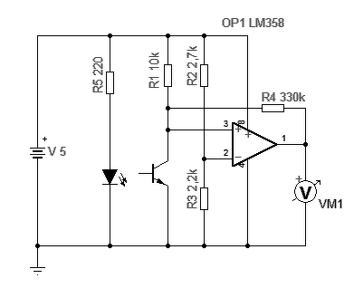

Szeretnék készíteni egy fototranzisztorból és egy led diódából álló fordulatszám mérőt. (másképpen nem tudom megoldani, csak hogy egymása mellett helyezkedik el a két alkatrész, szóval nem kapja telibe a fényt a tranzistor). A tranzisztor kimenetét egy schmitt triggerhez szeretném kapcsolni, amit ezen az oldalon lévő kapcsolás alapján kötöttem be.
Elsőnek beállítottam a tranzisztor kimeneti feszültsége szerint az áramkört, ami 2,0 és 2,6V ezért a küszöbfeszültséget 2,25V-nak szabtam meg 0,1V-os sávval (azaz 2,3V nál kapcsol be a kimenet és 2,2V nál kapcsol ki). Bemeneti ellenállásnak 10kohmot választottam, tápfeszütség pedig 5V. Egy LM358-at használok.
A probléma viszont az, hogyha a beállított schmitt triggerre rákapcsolom a tranzisztorom kimenetét megváltozik a kimeneti feszültség értéke és 1,4-2V között ingadozik. (ahogy fordul a kerék, maximális érték 2V minimális 1,4V)
Tudnátok nekem segíteni, hogyan tudnám kiküszöbölni ezt a problémát? Nagyon szépen köszönöm.

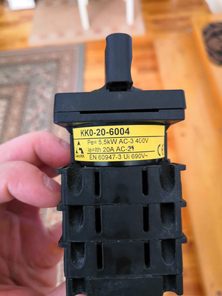

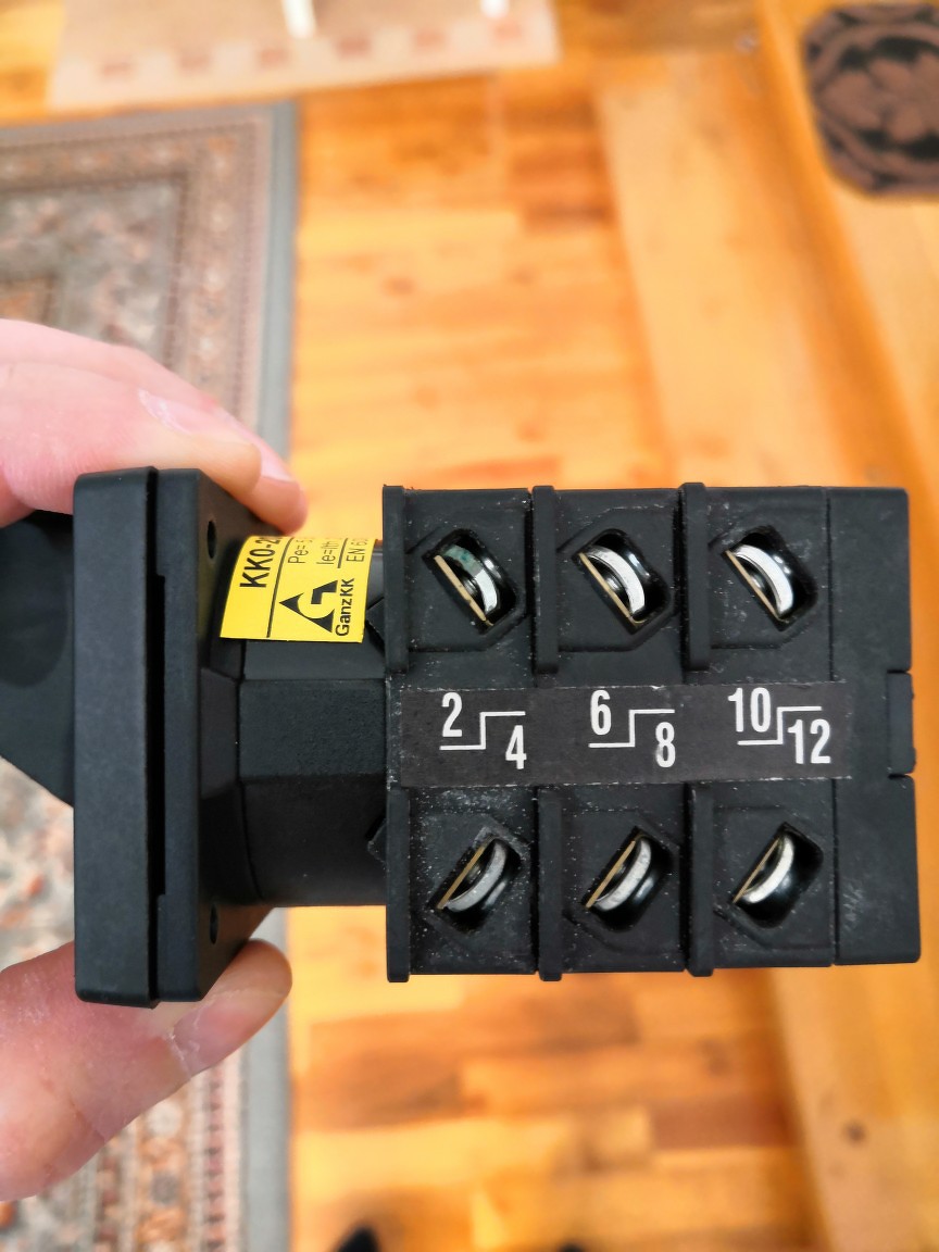

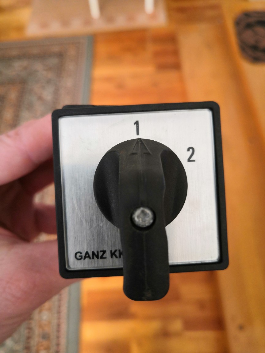

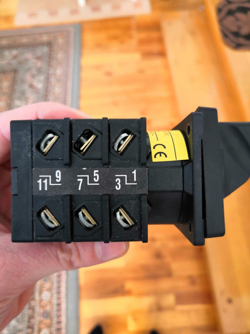

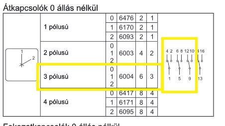

A következő kérdésemre nem találtam adott topikot, így itt tenném fel. Az alábbi Ganz KK (400V 20A) kapcsoló bekötésében kérnék segítséget. Egy 4 eres csillagkapcsolású villanymotort szeretnék vele kapcsolni. Előre is köszönöm.
(#) pipi válasza Geri86 hozzászólására (») Feb 29, 2020 /
Egy multiméterrel nem tudod kimérni?
(#) pucuka válasza Geri86 hozzászólására (») Feb 29, 2020 /
Úgyis csak a három fázist kell kapcsolni ki, és be, a negyediket nem, ill. nem is szabad. Az a védőföld. Az összetartozó kontaktusokat meg kiméred multiméterrel.
A hozzászólás módosítva: Feb 29, 2020
(#) kendre256 válasza Geri86 hozzászólására (») Feb 29, 2020 /
Itt a doksija.
Ahogy előttem írta pucuka a fázisokat kell csak kapcsolnod, a védőföldet nem szabad.

(#) proli007 válasza Spyro1411 hozzászólására (») Feb 29, 2020 / 1
Hello! Nem tudom hogy csináltad, de a fototranyónak munkaellenállás kell, mint a sima tranyónak, csak itt a fény lesz a "bázisáram".
(#) Tomi111 válasza Geri86 hozzászólására (») Feb 29, 2020 /
1, 5, 9-es a három fázis bemenet.
2, 8, 10 a három fázis a motor felé.( vagy a 4, 6, 12-es)
A védőföldet ne szakítsd meg, ahogy már írták is.
(#) nagym6 válasza Spyro1411 hozzászólására (») Feb 29, 2020 /
Külső fény is befolyásolja a fototranzisztor kimenetét, nem csak a rá sugárzó dióda. Legjobb ha valamilyen hordozó frekvencián -kb.:3KHz körül- üzemel a dióda, és a vevőben felüláteresztő van, ami csak a 3KHz-et -és felette- engedi át. Ez ha jól gondolom reflektív elvű, nagy valószinűséggel csak így lesz jó. Vannak infra vevő modulok, ez lenne jó, adónál a frekvencia pontos tartása lényeges.
Tehát nem egyszerű a biztosan, külső fényektől zavarmentesen működő reflektív infra készítése.

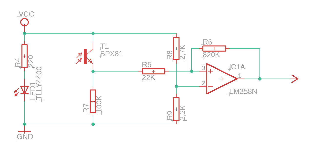

(#) Spyro1411 hozzászólása Márc 1, 2020 /
Proli007
Be volt kötve munkaellenállás 100Kohm, igaz nem pont úgy ahogy az ábrádon (elfelejtettem mellékelni a bekötésemet)
nagym6
Szerencsére ki tudom szűrni a külső fényt szinte teljesen, csak minimális a zavarás (+-0,01V)
Patópali
Sajnos a mágnes nem megoldható az esetlemben csak ez az optikai megoldás.
Köszönöm a válaszokat
Végül megpróbáltam nagyobb bemeneti ellenállással a kapcsolást (R5 a mellékelt képen) és a hozzá illő értékekkel kalkulátor alapján. Így már működik.
Szerintetetk ez így megállja a helyét(mármint a kapcsolás)? Nincs valami gyengepontja elektronikában jártas szemmel?
