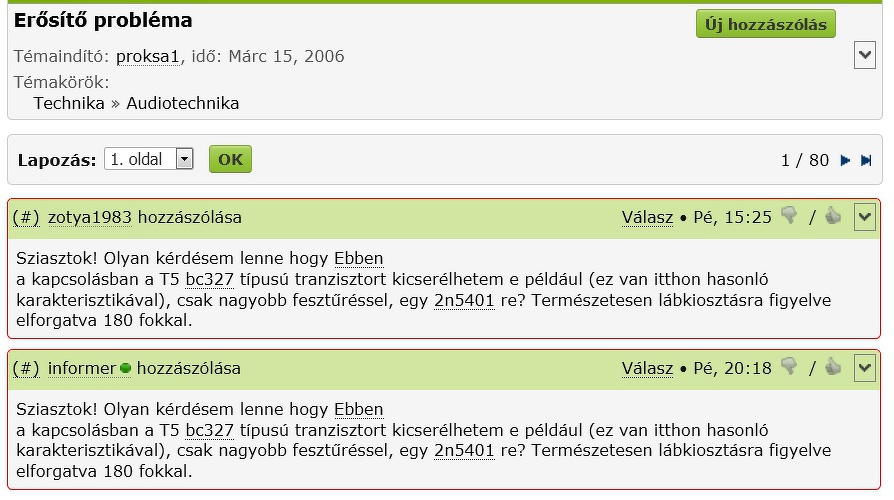

(#) informer hozzászólása Feb 28, 2020 /
Sziasztok! Olyan kérdésem lenne hogy Ebben
a kapcsolásban a T5 bc327 típusú tranzisztort kicserélhetem e például (ez van itthon hasonló karakterisztikával), csak nagyobb fesztűréssel, egy 2n5401 re? Természetesen lábkiosztásra figyelve elforgatva 180 fokkal.

(#) reloop válasza informer hozzászólására (») Feb 28, 2020 /
Szia! Ketten vagy? Bővebben: Link
(#) informer válasza reloop hozzászólására (») Feb 28, 2020 2 /
Szia! 2 helyen tettem fel a kérdést. Ha ez nem vet fel problémát persze
(#) Alkotó válasza informer hozzászólására (») Feb 29, 2020 2 / 4
Nem csak két helyen, hanem kétféle névvel is.
(#) informer válasza Alkotó hozzászólására (») Feb 29, 2020 1 /
Kedves Akotó! Egy névvel vagyok itt friss tagként, a feltételezése önnek nem helytálló
(#) reloop válasza informer hozzászólására (») Feb 29, 2020 2 / 5
Szia! A feltételezés tőlem származik. A bejegyzésed szövegezése annyira emlékeztetett zotya1983-ra, hogy ösztönösen nyomtam egy user:zotya1983 keresést. Egybemontíroztam a két hozzászólást, hogy össze lehessen őket hasonlítani
