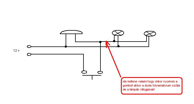

hello azt szeretném megtudni hogy mivel lehetne azt megcsinálni egy motorra amin 12V van hogy mikor benyomok egy nyomogombot akkor a duda szól de közben két lámpa villog mint egy fénykürt!?
http://kepfeltoltes.hu/080604/tervrajz_www.kepfeltoltes.hu_.jpg itt a rajz! ![]()
indexrelé?
Egyszerű...
A nyomógombbal kapcsolod a dudát, párhuzamosan mellé egy 555-s astabil, kimenetén tranyó és a lámpa(k)...555 astabil R2 helyére potit rakva, változik a villogási sebesség... Üdv

Szia! Hestore.hu n nézd meg, NE 555 az időzítő icnek a típusa, potmétert meg bárhol találsz.
Az NE555 az egy időzítő IC. Nincs külön astabil belőle. Mindössze az a válasz lényege, hogy astabil kapcsolásban kell majd bekötnöd. Ez azt jelenti, hogy ha elkészül, feszültség alá helyezve a kimeneti láb állapota folyamatosan vált a pozitív és a nulla érték között (külső beavatkozás nélkül ).
Kivitelezés menete a következő: Netről letöltöd az 555 adatlapját, melyben megtalálhatod az astabil bekötés rajzát. Szintén itt a személyes igényeid ( és a mellékelt képlet ) alapján kiszámítod a szükséges alkatrészek értékeit. Ezután besétálsz a lakhelyedhez legközelebb eső elektronikai alkatrész boltba, ahol a szükséges IC-t, 2 db ellenállást és 1 db kondenzátort garantáltan megkapod. Célszerű még 1 darab próbanyákot, ic-foglalatot és esetleg egy kis dobozkát venni hozzá. Ja, és relét a kimenetre. Utána a fent említett rajz alapján összeállítod a cuccost, és örulsz. ![]() Sok sikert hozzá! ![]()

Azt akartam még hozzátenni, hogy ha utólag szeretnéd a villogás sebességét szabályozni, feltétlenül potmétert vegyél R2 helyett. Ha nagyon gyorsan akarod vibráltatni, akkor relé helyett inkább tranzisztort tegyél a kimenetre mert fürgébben kapcsol. Akkor kell még egy ellenállás a tranyóhoz is. És a lényeg: ne feledkezz meg a megfelelő biztosítékolásról sem, mivel nagyon ronda 1 leégett motorkerékpár. Ezt elég az izzók fogyasztásához méretezni, az ic szinte alig vesz fel áramot. ![]()

A kérdésed kapcsán ezt én is gyanítottam, ezért javasoltam a próbanyákot. Ez egy olyan, sűrűn kifurkált lemez, amibe pontosan bele fog illeni az alkatrészek lába, mivel szabványos távolságban vannak a furatok ( 1/10 coll ).
Be kell dugdosnod az alkatrészeket ebbe a likacsos lemezbe, az alkatrészek lábait összehajtogatni a rajz alapján és a fölösleget levágni. A levágott lábakból meg tudod csinálni az esetlegesen szükséges átkötéseket, pl. az ic és a potméter lába közöttit. Persze közben a megfelelő pontokat össze is kell forrasztani. Amikor elkészültél, körbevághatod az áramkört ( igazából ezzel kellene elkezdeni, ha meg tudod saccolni, hogy mekkorára lesz szükség ) és beteheted 1 kis dobozba, persze előbb a működtetéséhez szükséges 3 vezetéket is rá kell forrasztani. Az összes szükséges felszerelés páka, cin, oldalcsípőfogó. Ezek nélkül sehogy sem tudod megcsinálni. Arra kell figyelni, hogy az alkatrészeket ne hevítsd túl, hogy tönkre ne menjenek, mielőtt elkészülne a remekmű. Ezért célszerű az ic foglalat használata is, csak ennek a lábait melegíted > az 555-öt már csak a végén, az elkészült áramkörbe dugod. Így garantáltan nem kap a tapasztalatlanságod miatt hősokkot. "Szakértelemre" egyedül a kimeneti tranyó bekötésekor lenne szükség. Ha nagyon nem vagy tisztában a dolgokkal, használj inkább relét! Az jobban terhelhető is. ![]() Hidd el, ez egy nagyon 1szerű "alapáramkör", biztosan fog sikerülni. Ha elakadnál valahol, figyelünk és segíteni fogunk. Az is lehet, hogy kedvet kapsz ehhez a szép sporthoz és pár év múlva csodálatos áramköröket fogsz tervezni tök egyedül. Persze ahhoz az elméletet is meg kell majd tanulnod...
