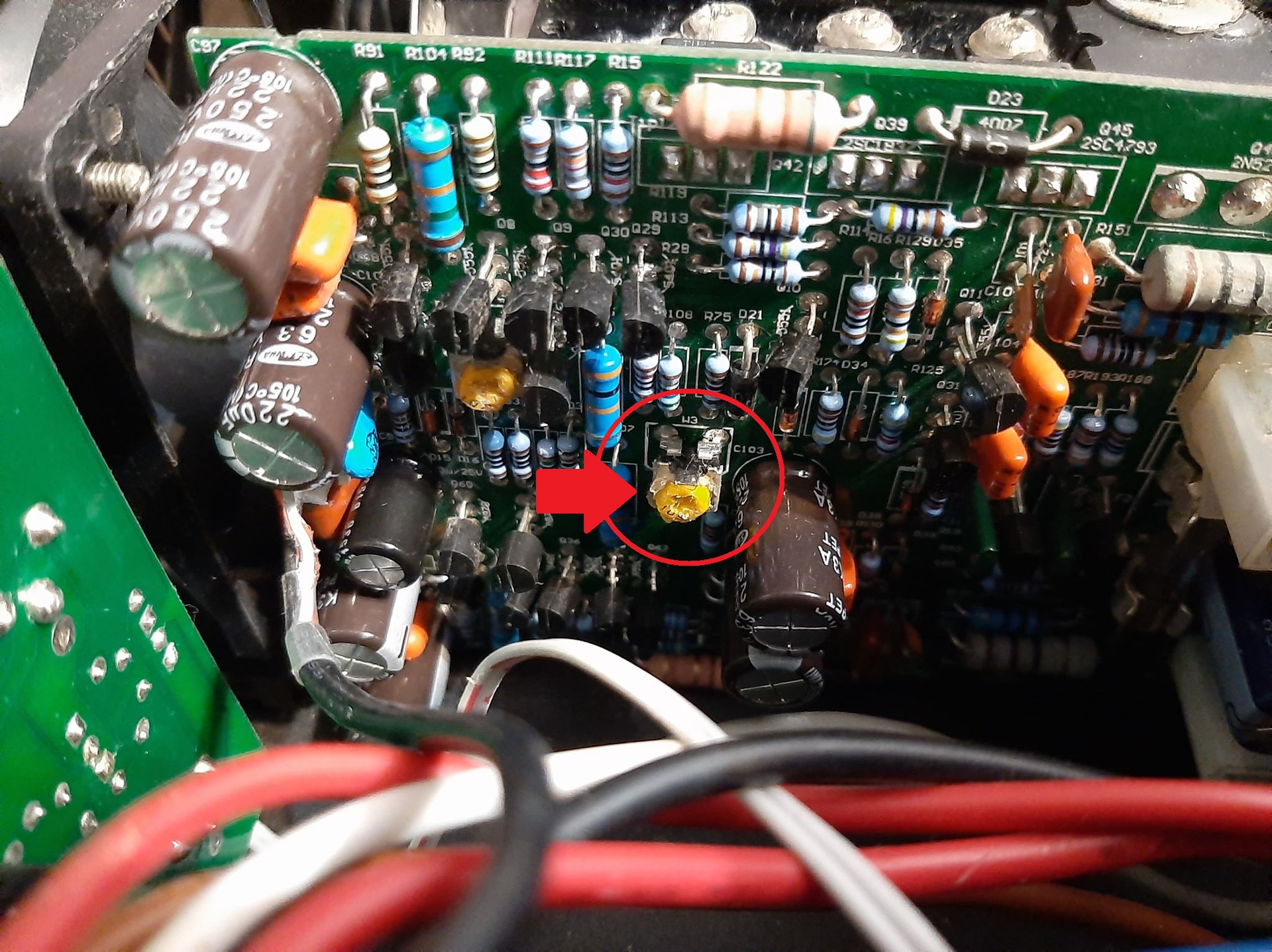

(#) szaka válasza szaka hozzászólására (») Márc 5, 2020 /
Viszont a pirossal jelölt poti egyik lába össze van kötve a TIP122 tranzisztor Emitter lábával.

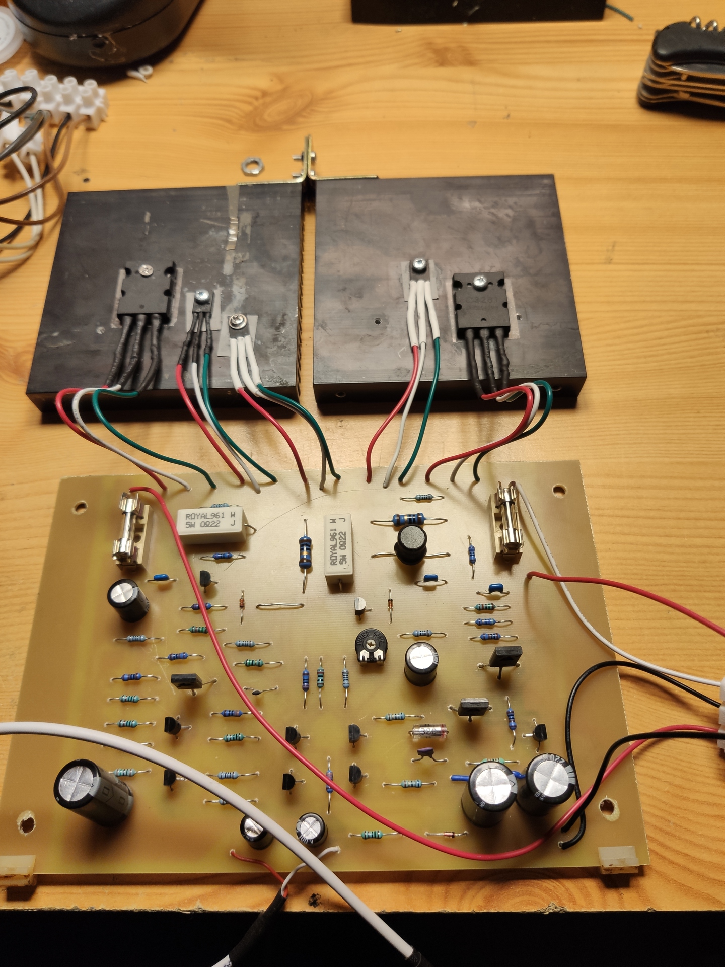

(#) Arcor hozzászólása Márc 7, 2020 /
Kedves Fórumozók!
Most fejeztem be egy CF-es erősítő próbaépítését. Annyi lenne a problémám, hogy nem tudom normális-e, hogy akár 67 Celsisus fokig is felmelegszik már nagyon rövid idő után is az A1302-C3281 tranzisztor pár? (Az összes tranzisztort szigeteléssel választottam el a bordáktól. Természetesen ezek nem a végleges hűtőbordák lesznek.)
Valamint G. Randy Slone a könyvében (High-Power Audio Amplifier Construction Manual) amiben a tervet is találtam említi , hogy az 1K-s trimmeren kéne a Vbias-t beállítani, de sajnos nem tudom, hogy az mit jelent.
Előre is köszönöm segítséget!
(#) reloop válasza Arcor hozzászólására (») Márc 7, 2020 /
Szia! Az IN és a SIG GND pontokat zárd össze egy rövid huzallal, válaszd le a hangszórót és köss voltmérőt az egyik 0,22 Ω-os ellenállás (pl. R33) lábaira. Az ellenálláson eső feszültség arányos a nyugalmi árammal. Írd meg mennyi a jelenlegi feszültség és próbálj beállítani 10 mV-ot a trimmer segítségével.

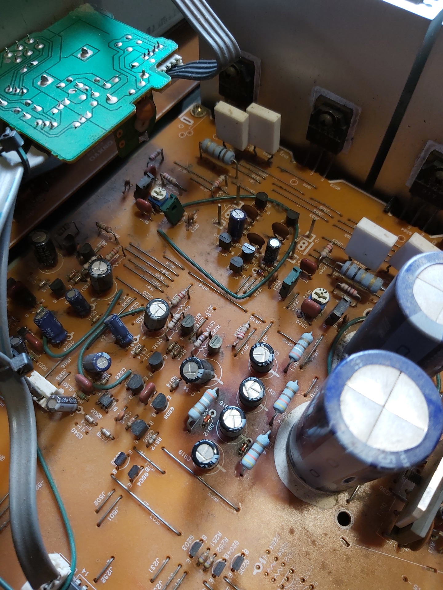

(#) velegiistvan hozzászólása Márc 8, 2020 /
Adott egy Yamaha rx-397-es erősítő, melynél csatornaaszimmetria tapasztalható a hangszórókban. Benyomtam a direct gombot, mely kiiktatja mind a hangszínszabályzókat, mind a balanszt, majd bekapcsoltam a mono gombot is a tuner részen. Ezt követően bekötöttem az egyik hangszóró vezetékeit a két csatorna + kivezetése közé, és simán hallottam a jelforrásomat, mintha monoban menne. Próbáltam a direct gombot kikapcsolni, és tekergetni a balanszt, de a bekötött hangszóró úgy volt a leghallkabb, ha középen áll a poti, amiből arra következtetek, hogy a balansz rendben van.
Először ott ett gyanús az aszimmetria, hogy a basszus a bal oldalon kevesebbnek tűnt. Hol lehet a gond?
Feltöltöttem a gép szervizkönyvét segítségként.
Előre is köszönöm a hozzászólásokat.
(#) reloop válasza velegiistvan hozzászólására (») Márc 8, 2020 /
Szia! Adj a bemenetre mély hangot monóban és ott is végezz balansz szabályzást. Ilyen mérésekhez elég egy telefonra letöltött Signal Generator app.
(#) Arcor válasza reloop hozzászólására (») Márc 8, 2020 / 1
Tisztelt reloop!
Köszönöm a segítségét! Megszűnt a túlzott melegedés, és minden egyéb is rendben működik most.
Minden jót kívánok! Arcor

(#) Gafly válasza velegiistvan hozzászólására (») Márc 8, 2020 /
Az jó hír, hogy mindkét oldal működik, és még csak nem is torzít.
Az jó ötlet, hogy az aszimmetriát a két kimenet közé tett terheléssel nézed (biztonság kedvéért tehetsz sorba ellenállást is, például 10Ohm).
Én a magam részéről összekötném a két végfok bemenetét (C101 és C102 negatív oldala), ezzel elvileg hibát nem csinálhatsz, a meghajtó fokozatnak bírnia kell, különösen ha a Pure Direct be van kapcsolva.
Ha különbség megmarad, akkor végfok hiba. Azon belül is három elektrolit kondenzátort gyanúsítanék kapacitás vesztéssel (ebben a sorrendben): C113/114, C109/110 és C101/102. Próbaként egyenként párhuzamosan lehet tenni egy próba kondenzátort. Ahol eltűnik (lecsökken) az aszimmetria, ott párban cserélni.
Kicsit macerás ugyan, de én kikapcsolt állapotban tenném oda a próba kondenzátort, mert különben durranhat (hang effektusra gondoltam, nem fényre és füstre ).
A próba kondenzátorok pontos kapacitása nem lényeges, sokkal kisebb ne legyen, nagyobb lehet. A feszültség tűrés viszont fontos, különösen a C113/114 esetében.
Ha fogadnom kellene, akkor a C113 47µF/50V-ra szavaznék (de nem értek hozzá).

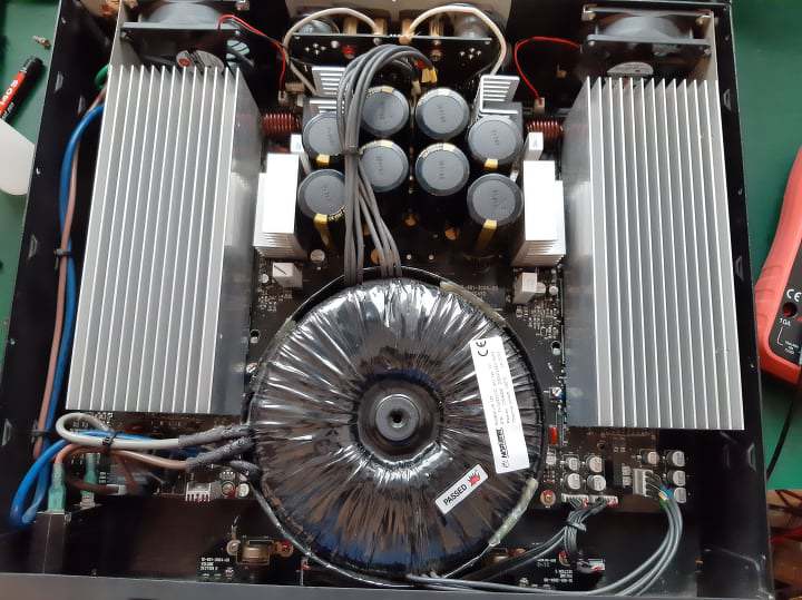

(#) szaka hozzászólása Márc 9, 2020 /
Közben sikerült felélesztenem a Peavey CS4000-res végfokot. Kicseréltem a hibás oldalon az összes végtranzisztort és a tápoldalon az összes kondit, Valamint az egyik G30N60C3D IGBT-t.
Beállítottam a a BIAS feszültséget a javított oldalon. Referenciaként a javítatlan oldalt vettem alapul.
Viszont amit észrevettem még terhelés nélkül, hogy a javítatlan oldal melegszik. A tápfeszültségből felvett áram 240mA-ről indul és felment 400mA-ig. Utána lekapcsoltam. Szkóppal terhelés nélkül néztem a kimeneti jelalakot egy fix bemeneti szinuszjellel paralel üzemmódban és mindkét oldal egyformán teljesített.
Kiépítettem az oldal tranzisztorait és a 8db 2SC5949-nél dióda mérésnél 0,56V nyitóirányú feszültséget mértem mindnél.
A 8db 2SA2121 esetén viszont nagy a szórás. 0,49V-0,54V között vannak az értékek. ( A javított oldalon például ezek voltak zárlatosak.)
Ez okozhatja a melegedést?
A hozzászólás módosítva: Márc 9, 2020

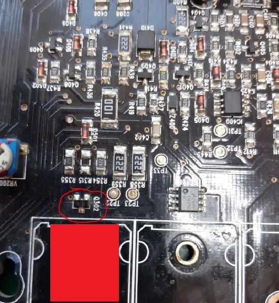

(#) mcc válasza szaka hozzászólására (») Márc 9, 2020 /
A Q102 vagy 302 rendben van? Ezek nem voltak valamilyen hőátadó zsírral vagy egyéb módon a bordához kötve?
(#) szaka válasza mcc hozzászólására (») Márc 9, 2020 /
Azok rendben. SMD tranzisztorok. A bordához nem érnek.

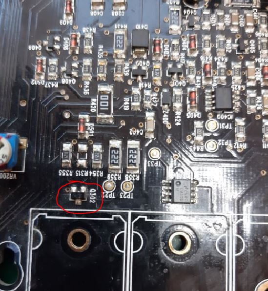

Igaz, ahogy látom a végtranzisztorok tokozásán mérik a hőmérsékletet. A jobb oldalon a Q121-en. Lehetséges, hogy az a tranzisztor pont kisebb áramú a szórás miatt, ezért nem melegszik emiatt fut meg az az oldal. Le kéne cserélni egy alacsonyabb nyitófeszültségűre. A tranzisztor alatti fóliafelületet, pedig megkenni kis szilikonzsírral, a jó hőátadás miatt.
Bejelöltem a képen, hogy hová kéne a zsír. Arra is figyelj, hogy a végtranyó jól felfeküdjön a panelre.
