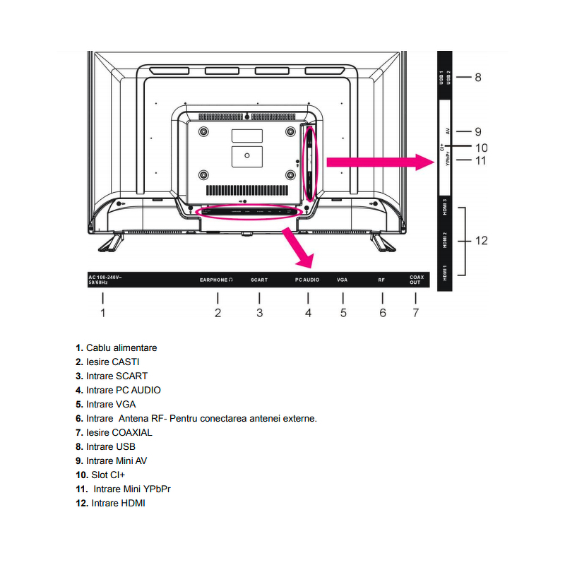

Sziasztok szép napot! Segitséget kérek hozzáértőtől, van egy led TV. benne a földfelszini sugárzott adókhoz a DVBT, ha jól emlékszem, amivel lehet fogni az adást, kérdésem, nincs koax bemenet a Tvén,
ez azért van így mert nem kell neki külső antenna, vagy ha kell akkor hogyan adjam be a jelet, van egy SCART csatoló adapter amin van egy RCA videó bemenet, esetleg erre tudnék csatlakozni a koaxal, de nem igazán hiszem, hogy ez jó ötlet. Mi a javasoltok. Köszi a segítséget Üdv: Gyula
(#) kendre256 válasza b11gyula hozzászólására (») Márc 9, 2020 /
A tv kezelési utasításában sem találtál arról semmit, hogy hova kell csatlakoztatni antennát? Valahol lennie kell antenna bemenetnek, mert egy belső antenna elég kicsi jelet adna. Én még nem láttam tv-t antenna csatlakozó nélkül (de a mai spórolós tervezések mellett már semmin sem csodálkozom). Mi a TV pontos típusa?

(#) vargaf válasza b11gyula hozzászólására (») Márc 9, 2020 /
Ezek közül melyik a TV pontos típusa, mert ez volt a kérdés. Ha segítséget kérsz és választ szeretnél kapni, akkor adjál meg minden rendelkezésedre álló adatot. A gondolatolvasás és távolba látás nem erőssége a fórumtagoknak.
(#) b11gyula hozzászólása Márc 9, 2020 /
Allview 32ATC5000 LED televízió, 81 cm, HD
Csak román nyelvű leírást találtam hirtelen hozzá. Nem tudok románul, de a leírásban a 6. számmal jelzett csatlakozó lesz alighanem a külső antenna bemenet (mellette meg a kimenet van).
Kicsomagolás és üzembe helyezés
A videó 14. percénél mutatja az RF csatlakozót.
vargaf-nak! köszi a linket, de sajnos az egy SMART TV-re mutat, és azálltalam rendelt csak egy sima led Tv, de remélem ugya úgy meg van a koax bemenet. Köszönöm mindenkinek a segítséget, további szép estét. Üdv Gyula

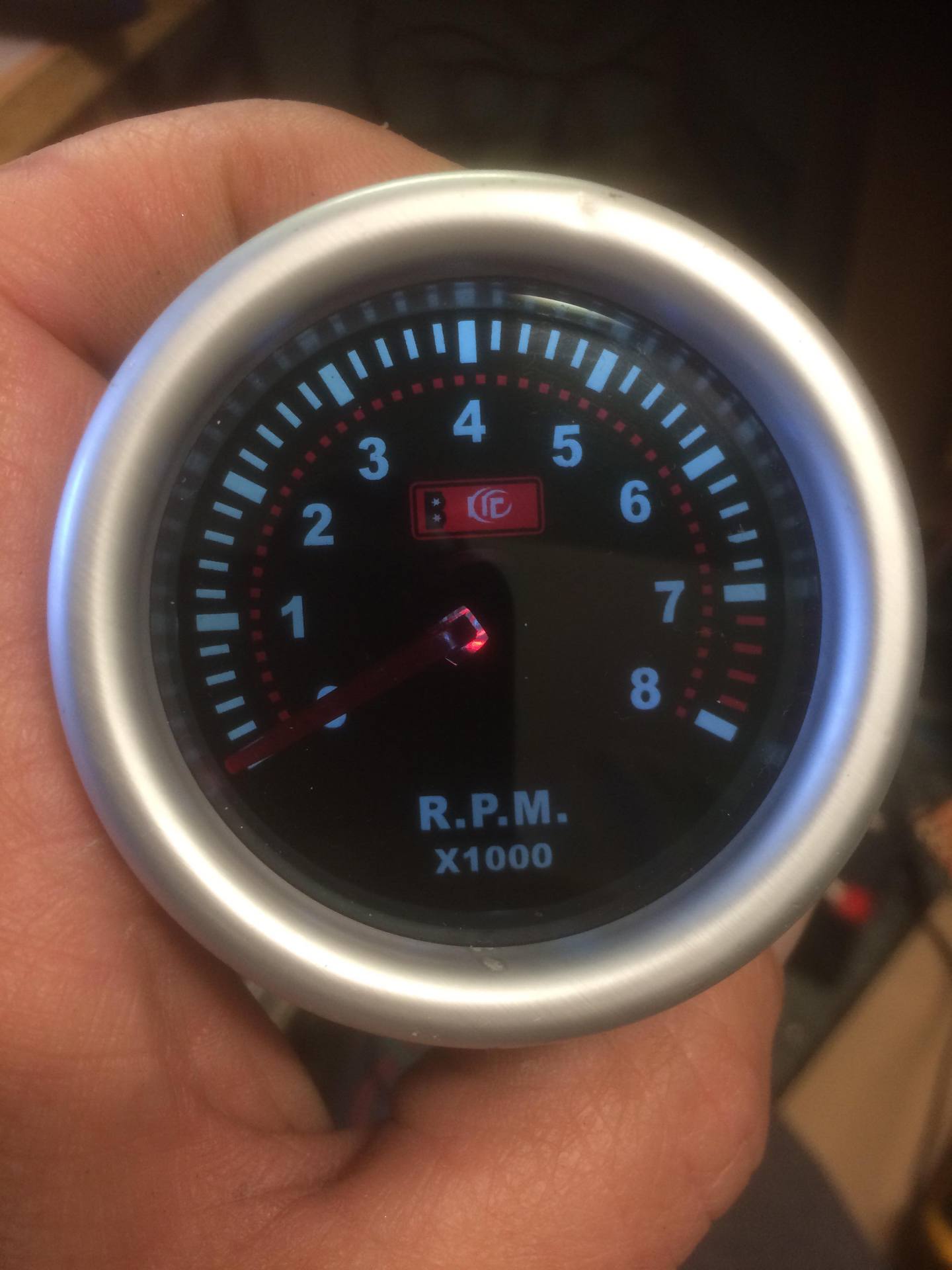

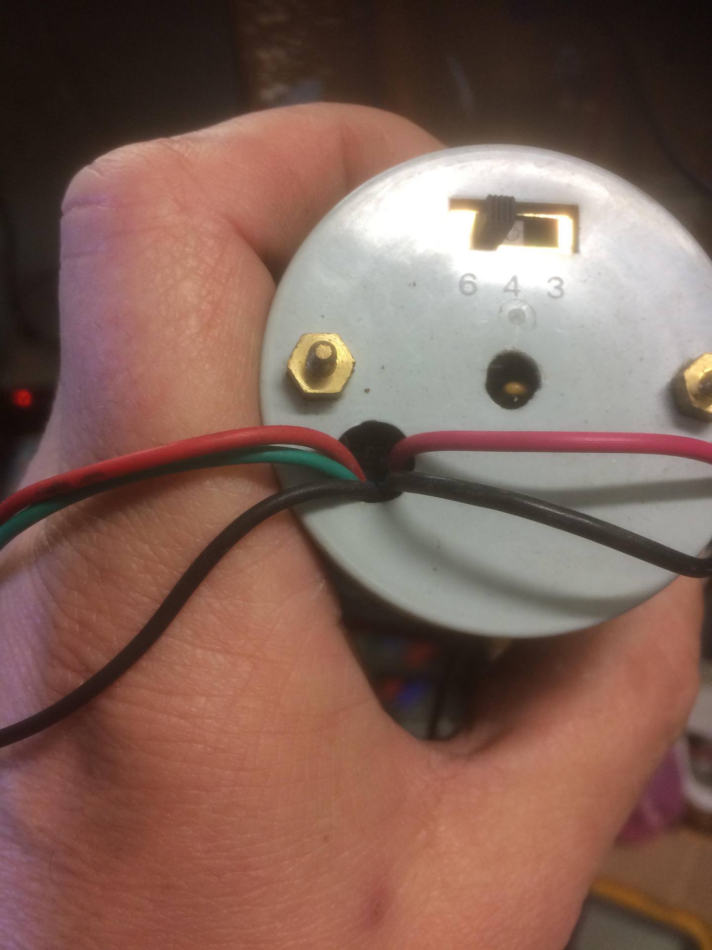

Kaptam egy ilyen műszert.
A bekötése érdekelne, hátha valaki tudja.
Neten nem találtam semmit.
A két jobboldali piros fekete plusz mínusz, a másik három?
Meg a kapcsoló?
Előre is köszönöm.
(#) vargaf válasza lajos1969 hozzászólására (») Márc 10, 2020 / 1
A kapcsoló a hengerek száma.
