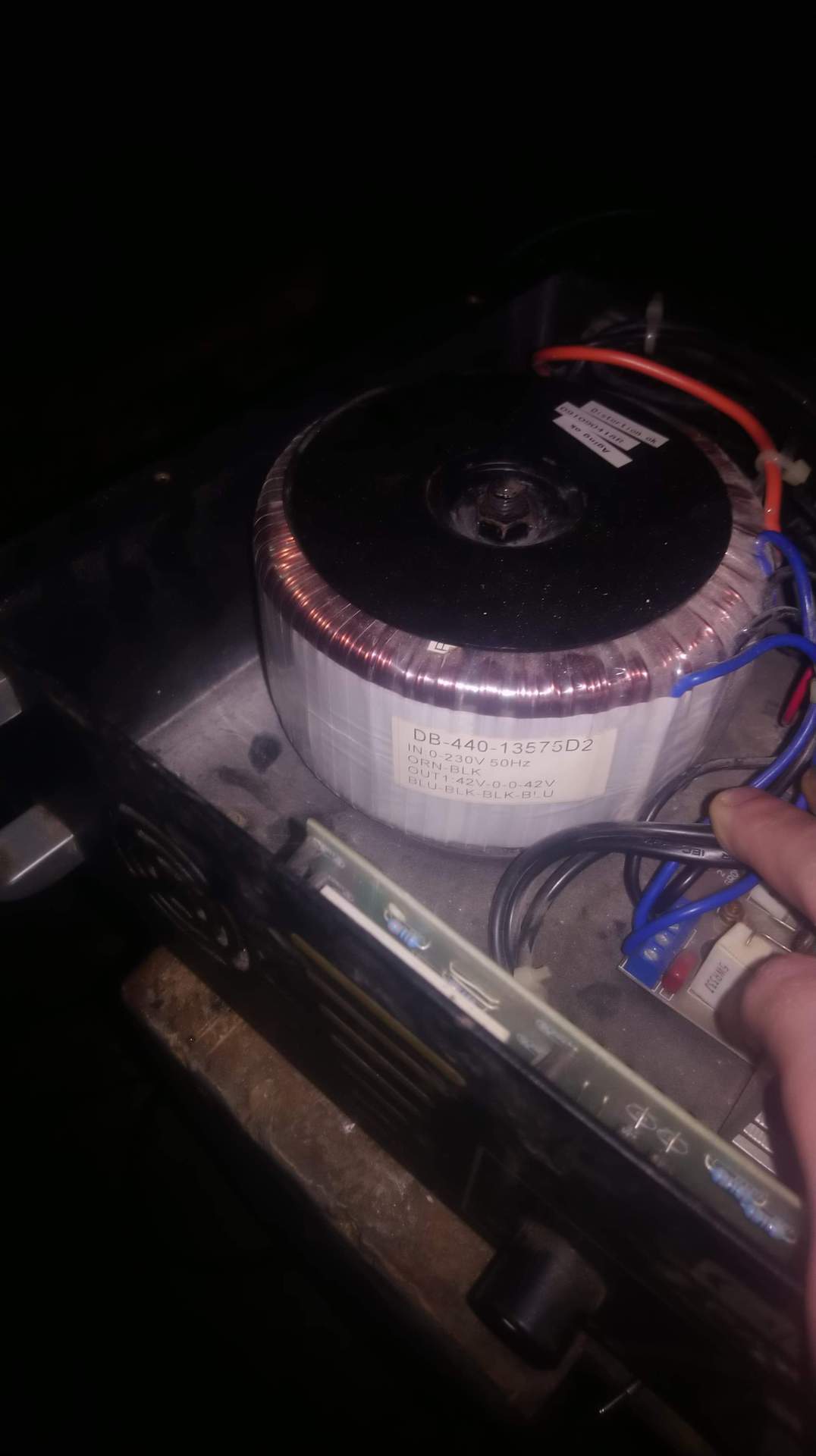

(#) casnica hozzászólása Márc 12, 2020 /
Sziasztok adott egy erosito es benne egy szep kis toroid trafo.
Mivel az erosito alaplapja el van repedve igy gondoltam hogy ki cserelnem egy magam keszitett darabra es ebben kernem a segitseget, marmint kapcsolasi rajzra gondoltam.
Minden segitseget nagyon köszönöm.

(#) reloop válasza casnica hozzászólására (») Márc 13, 2020 /
Szia! Ha az építés öröméért dolgoznál az egy dolog.
A készülékben lévő por azt mutatja, hogy jó ideig bírta a strapát, érdemes megfontolnod akár valamennyi vezetősáv drótos áthidalását a repedés mentén.
Ha az ST151-et választanád, abban tudnálak mentorálni.

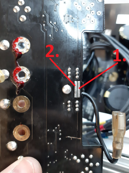

(#) szaka válasza mcc hozzászólására (») Márc 14, 2020 /
A Peavey CS 4000-nek kiépítettem az input paneljét. Ugye a hiba, hogy gerjed. A penelen látható két Ónozott csík. Az 2. GNDA, 1. CHGND.
Ezek nincsenek összekötve. Okozhatja ez a problémát?
Mi lesz ha összekötöm őket?
A hozzászólás módosítva: Márc 14, 2020
(#) casnica válasza reloop hozzászólására (») Márc 14, 2020 /
Gondolkodtam hogy javitas ala kerul csak a vegfokokrol is az adatok el vannak tuntetve es azokat is kene cserelni.
Es azert szivesebben hallgatnam ha sajat keszitesu lenne a lelke

(#) szaka válasza szaka hozzászólására (») Márc 14, 2020 /
100ohm-os ellenállással összekötöttem, mert a Peavey GPS2600-as erősítőnél láttam így.
Így nem gerjed!
(#) reloop válasza casnica hozzászólására (») Márc 14, 2020 /
Csatolom a rajzát.
