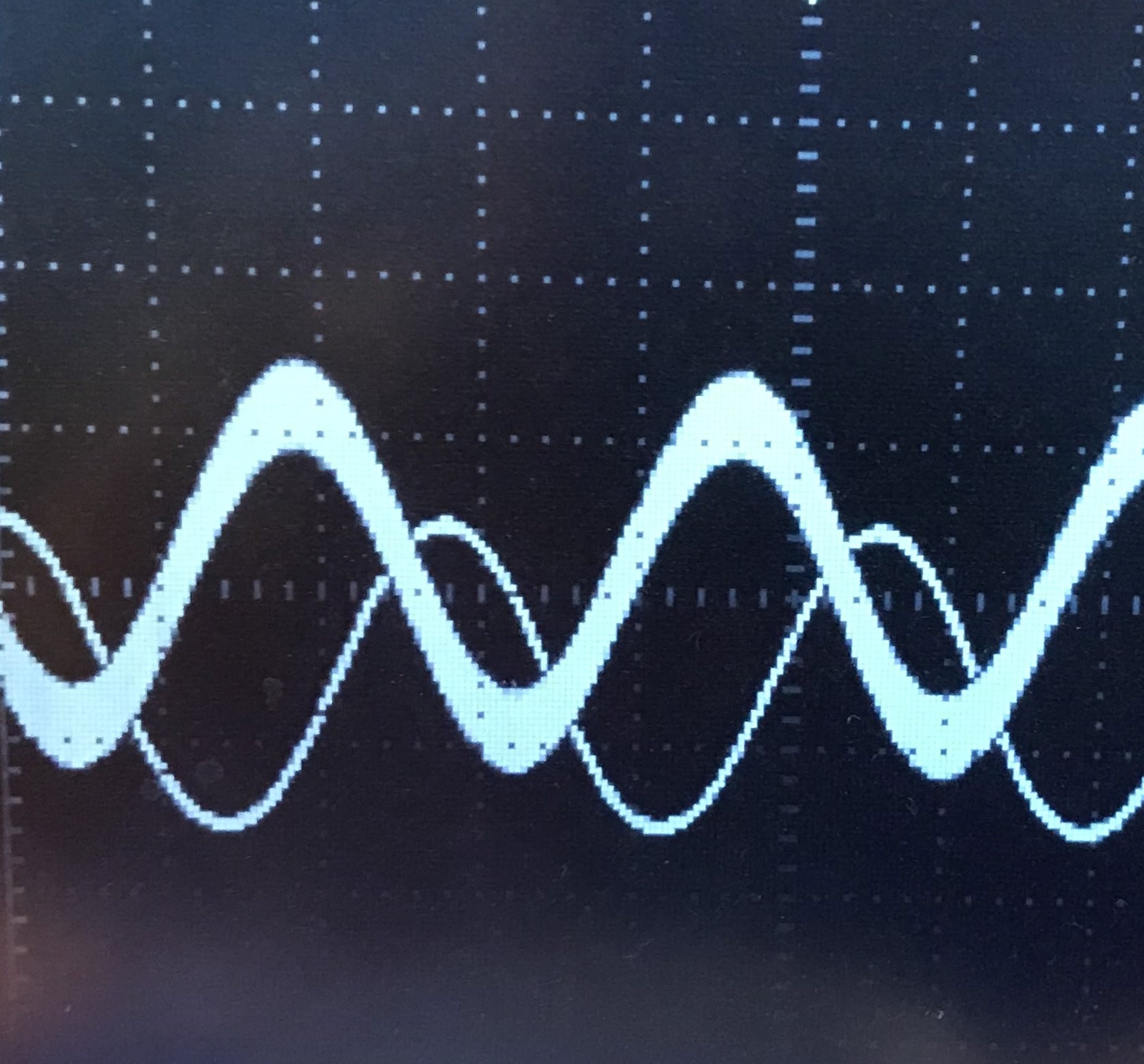

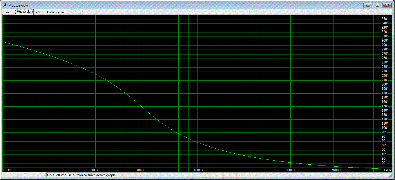

Építek egy erősítőt aminek az élőfokával bajlódok. Az erősítő(ST151) és az elő foka(ne5532) egy mély ládához készül ami egy házi mozinak a része. A láda gyári, csak elfütyült benne a gyors táp s vitt mindent . A problémám az lenne hogy az elő fok sávszűrője a fázisszöget tolja frekvencia függvényében, azaz a RC szűrő tagnak a kapacitás része. Ha jól rémlik a kondi 90° forgat, de az kimaradt hogy ez függ a frekitől. Próbáltam aktív szűrővel is a műveleti visszacsatolásában, de ott még torzult is a jelalak, arról csináltam képet. Próbáltam az invertáló nem invertáló közt "osztani" a jelet hogy lehessen tolni a fázis szöget, de ha beállítom fázis azonosan pl 120Hz-nél akkor már egy 50Hz jelnél elcsúszik. Van erre valami okosság hogy szinkronban maradjon a be illetve a kimenő jel?
Azért bonyolítom ennyire túl mert (legalábbis szerintem) ugye több hangszórós rendszerről beszélünk, házi moziról. S ha mondjuk az avr processzorra fázis azonosan meghajt 5 hangszórót akkor mély ne dolgozzon már ellenük.
Remélem érthető hogy mi a gondom.
Válaszokat segítséget előre is köszönöm.
(#) reloop válasza Baxi hozzászólására (») Márc 17, 2020 /
Szia! A sávszűrő fázishibája eltörpül a hangsugárzóéhoz képest. Mellékelek egy WinIsd szimulációt, lásd az arányokat.
A gondosan tervezett aktív szubládában korrekciós tagok sora igyekszik a bemenő jel és a lesugárzott hang fázisát szinkronban tartani.
Pusztán a szűrő fáziskorrekciójával nem is biztos, hogy javítasz a végeredményen.
(#) Baxi válasza reloop hozzászólására (») Márc 17, 2020 /
Hát akkor ahogy mondani szokták ahogy esik úgy puffan majd, biztos nem fogok hangszórót bemérni.
Mindig tanul valamit az ember
Köszönöm a segítséget!

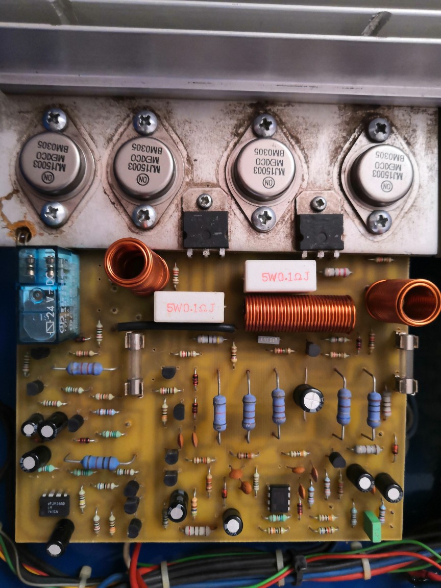

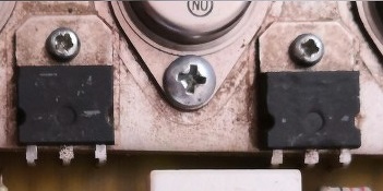

Nem rég a birtokomba került egy oldalanként 300 watt teljesítményű végfok (alább látható). A kérdésem az lenne, hogy van 2 darab félvezető oldalanként amikről a típus le van kaparva (nem értem miért), így a beazonosításuk eléggé nehézkes. Valakinek esetleg valamilyen információ?
Plusz még, hogy mennyire megszokott, hogy csak npn power tranzisztorokat használnak pnp-k nélkül?
Előre is köszönöm.

(#) Gafly válasza Geri86 hozzászólására (») Márc 17, 2020 /
„van 2 darab félvezető oldalanként amikről a típus le van kaparva (nem értem miért), így a beazonosításuk eléggé nehézkes.”
Nekem nehéz másra gondondolnom, hogy pont azért.

(#) Geri86 válasza Gafly hozzászólására (») Márc 17, 2020 /
Igen gafly, kicsit ironikus kijelentés volt tőlem, nyilván a nehezebb javítás érdekében kaparták le. Csak a gyártót nem értem. A quad405-tel mutat hasonlóságot, de attól a félvezető még lehet bármi.

Kipróbálod milyen polaritású bekötéssel szól jobban a szub hangszóród, ezzel az átlagos felhasználói igények ki lesznek elégítve.
Az erősítőn a mély beállításnál van lehetőség fordított illetve freki állítás/vágási lehetőség is. Jó ötletnek tűnt hogy alapból vágom a bemenő jelet pl:300 Hz-nél. De több az anomália vele, mint ha csak simán ráengedem az erősítő jelét.
Viszont ha leáll pár hónapra a gyár ahol melózom, ha másom nem is, időm lesz kimérni a hangszórót. De remélem nem lesz rá
(#) pinyó39 válasza Geri86 hozzászólására (») Márc 17, 2020 /
BD246C szerintem, vagy nézel valami nagyobb feszültségű tranyót.

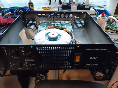

(#) szaka hozzászólása Márc 18, 2020 /
Valakinek megvan a KME SPS 2400-as végfok kapcsolási rajza esetleg komplett szerviz leírása?
Birtokomba került egy és fel szeretném újítani. De ahogy nézem a paneleket, rengetek trim potméterrel rendelkezik.

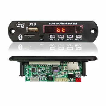

Sziasztok! Adott egy ilyen kínai kütyü! Borzasztó alapzajjal főleg bluethootal! Kérdés mivel lehetne csökkenteni ezt az alapzajt! Milyen tápegység lenne a megfelelő? Igazából egy kiszuperált hifi toronyba építettem be de zavaró az alapzaj! Köszönöm előre is!
(#) ticko válasza Vecike hozzászólására (») Márc 22, 2020 / 1
A bluetooth eszközök saját külön tápot igényelnek, a lényege, hogy az erősítő tápjától szeparálva legyen.

(#) Massawa válasza Vecike hozzászólására (») Márc 22, 2020 /
Valamit elrontottál. Ha jo a kütyüd, akkor annak BT-n semmi zaja nincs. A rádio csapnivalo, de minden más jol müködik. (2 van nekem)
