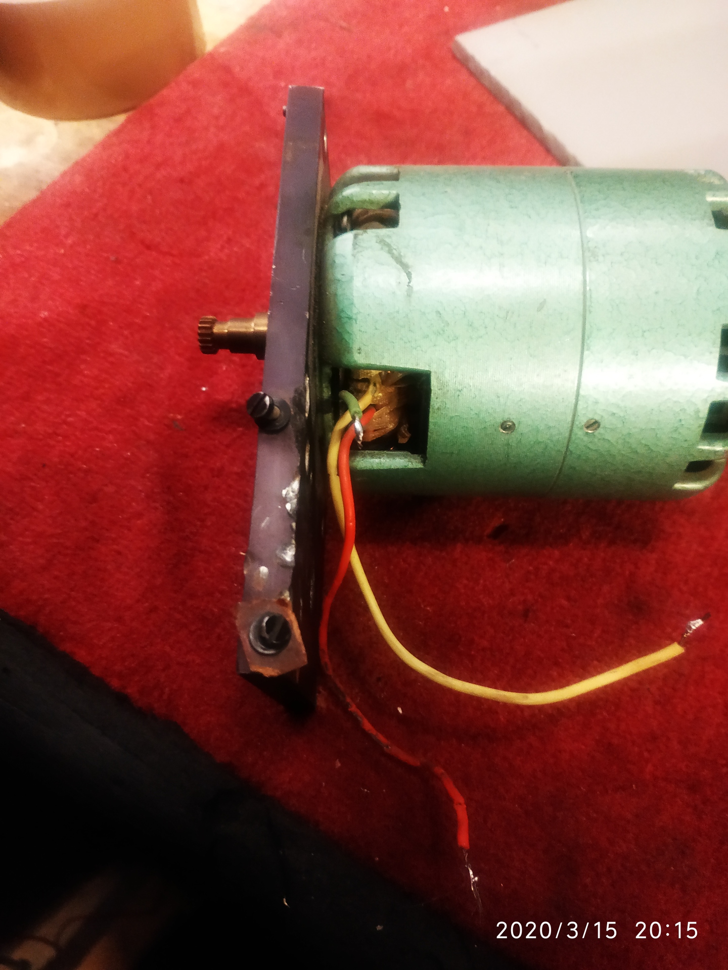

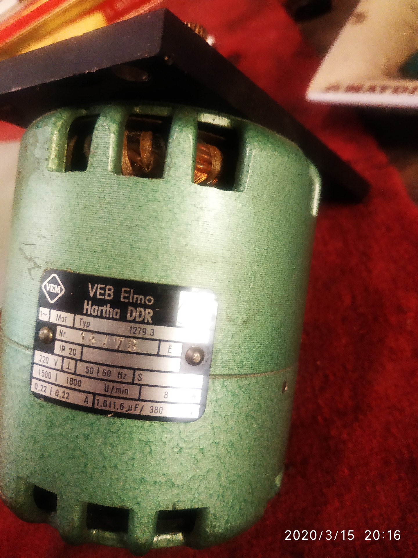

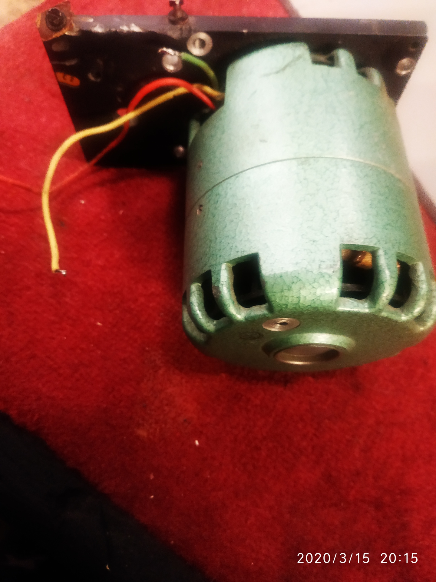

(#) Tisso hozzászólása Márc 16, 2020 /
Sziasztok egy olyan kérdésem lenne hogy mire való ez a motor és hogyan kell bekötni? Ha valaki tud és ért hozzá minden segítséget köszönök
(#) vision61 válasza Tisso hozzászólására (») Márc 16, 2020 /
Valami hasonlót láttam ipari varrógépen, de emlékeim szerint azon nem fogaskerék volt. (Ha a 8 a teljesítményére utal, akkor nem egy izmos darab.)
Az első sor szerint 1 fázisú motor, az alsó sorban a segédfázishoz szükséges kondenzátor értéke, 1,6 µF / 380 V
Neked kell kimérni a három kivezetés közötti ellenállást, akkor fogod tudni bekötni.
