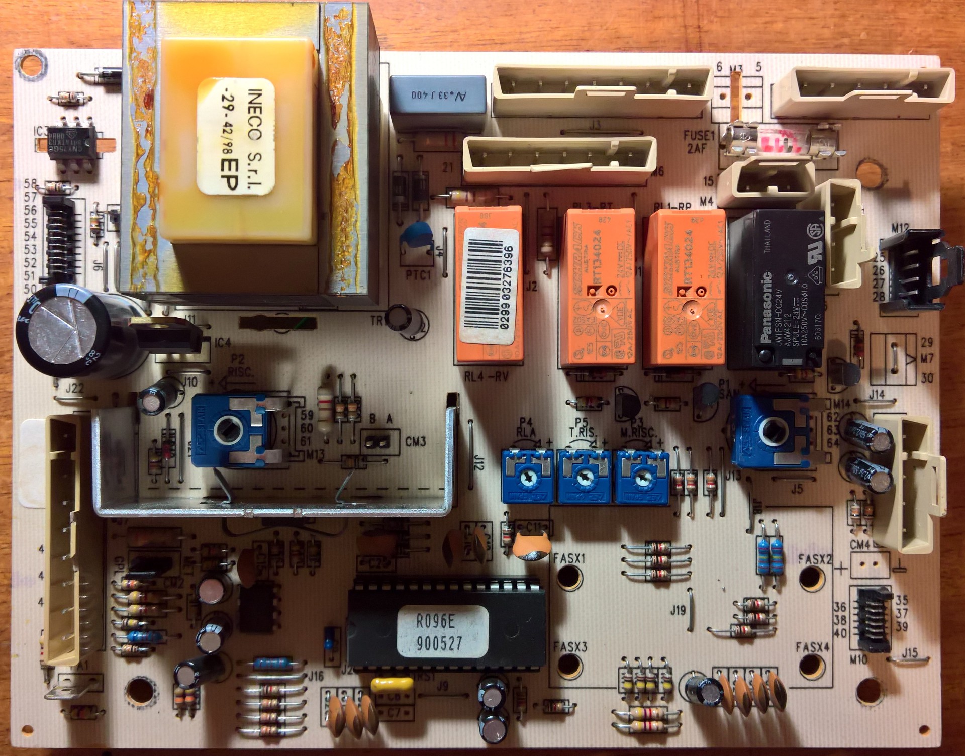

Van egy saunier duval ecosy kazánom. Kb. 10 éves, minden évben karbantartott szerelő által. Jelenleg leáll magától F1-es hibával és mindig csak ki-bekapcsolást követően indul el (többszöri gyújtáskísérlet után), egyszer, aztán a thermosztát következő alkalommal megint nem tudja működésre bírni. Olvastam hogy ez gyújtási hiba, a kérdésem az lenne hogy mit tudnék megnézni, esetleg megpucolni rajta, hogy megszűntessem ezt a hibát?
Köszönöm!!!!
(#) blasz válasza vpvpvp hozzászólására (») Feb 29, 2020 /
Szia hasonló kazánom van,nekem a vezérlő panelen kondikat kellett cserélni.A fóliákat is.
(#) vpvpvp válasza blasz hozzászólására (») Feb 29, 2020 /
Szia,
És erre mégis hogyan jöttetek rá, hogy melyik kondik hibásak vagy mit kell cserélni?
Mértem a kondikat,egyesével.Nekem speciel fólia kondi volt rossz,elvesztette kapacitásának a 80%-át. Egyébként itt tanácsolták hogy nézzem át a vezérlő panelt.
Az összes kondenzátort cseréltem típustól független.
A hozzászólás módosítva: Feb 29, 2020
Értem. Esetleg le tudod írni hogyan lehet kimérni őket?
(#) zaza99 válasza vpvpvp hozzászólására (») Feb 29, 2020 /
Ki kell őket forrasztani és kapacitásmérővel tudok kimérni őket.
pl: Uni-T 58B
LCM3
(#) Inhouse válasza vpvpvp hozzászólására (») Márc 1, 2020 /
Ha láng leszakadás hibád van, akkor a lángőr résznél levő(eke)t kell. A táp részben levők nem szoktak ennyi idő alatt tönkre menni. A lángőr elektronika sokféleképpen megoldható (sokszor adott kazántípuson belül is 2-3 fajta panel van forgalomban, akár mind más megoldással), így látni kell hozzá, hogy melyik lehet a ludas. Sőt, akár transzformátoros megoldás is lehet, ami megszakad és igen nehéz kiváltani. Szerintem felesleges az összes kondenzátort cserélni, plusz költség és munka, illetve hibaforrás.
(#) Épületgépész válasza vpvpvp hozzászólására (») Márc 1, 2020 /
Nem minden esetben a kondi lehet a hibás alkatrész egy vez.panelon! Még számtalalan alkatrész lehet hibás(relé,trafó,ic,tranzisztor,ellenálások,diódák stb.)! Ha nem tudod hogy kell mérni a kondit,akkor a többi elektromos alkatrészekkel hogyan fogsz boldogulni? Arról nem beszélve hogy kapcsolási rajz sem ártana hozzá! Én nem akarlak elbizonytalanitani,de a paneljavításhoz akarsz fogni,alaposan járj a dolgok után! Vagy vidd egy jó elektroműszerészhez! Sok sikert kívánok hozzá!
