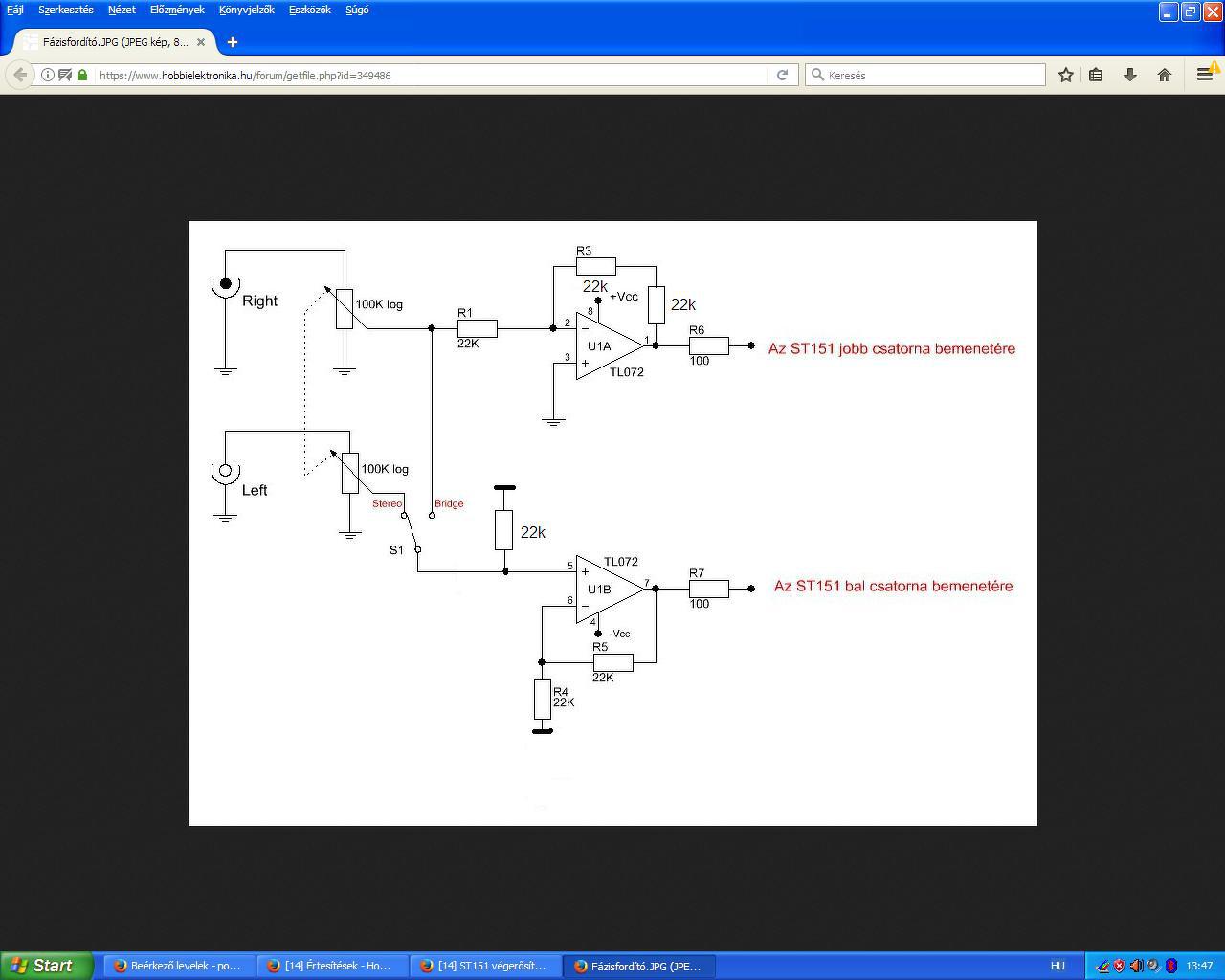

				Sziasztok! Elakadtam a történettel!
		Az ST bemenetére tervezett fázisfordító megoldással nem jutok előrébb. Rajzoltam valamit, de nem vagyok benne biztos, hogy jó lesz a bemenetek (azok impedanciáinak) rendezetlensége miatt. Tehát a terv az, ahogy már ITT írtam, sztereó/híd átkapcsolási lehetőséggel szeretném ellátni az épülőfélben lévő erősítőm. A bemenetre kellene valamilyen fázisfordító kapcsolást találni, ami ide megfelelne. Hallgatva TóthBéla fórumtárs tanácsára, az egyik oldal eleve fázisfordított jelet kapna és csak a bemenetet kellene „monósítani” hidalás esetén. Erre szolgálna az „S” jelű kapcsoló. Kérem segítsetek. A hozzászólás módosítva: Feb 19, 2020
				Szia! A JACK csatlakozónál milyen problémát látsz?

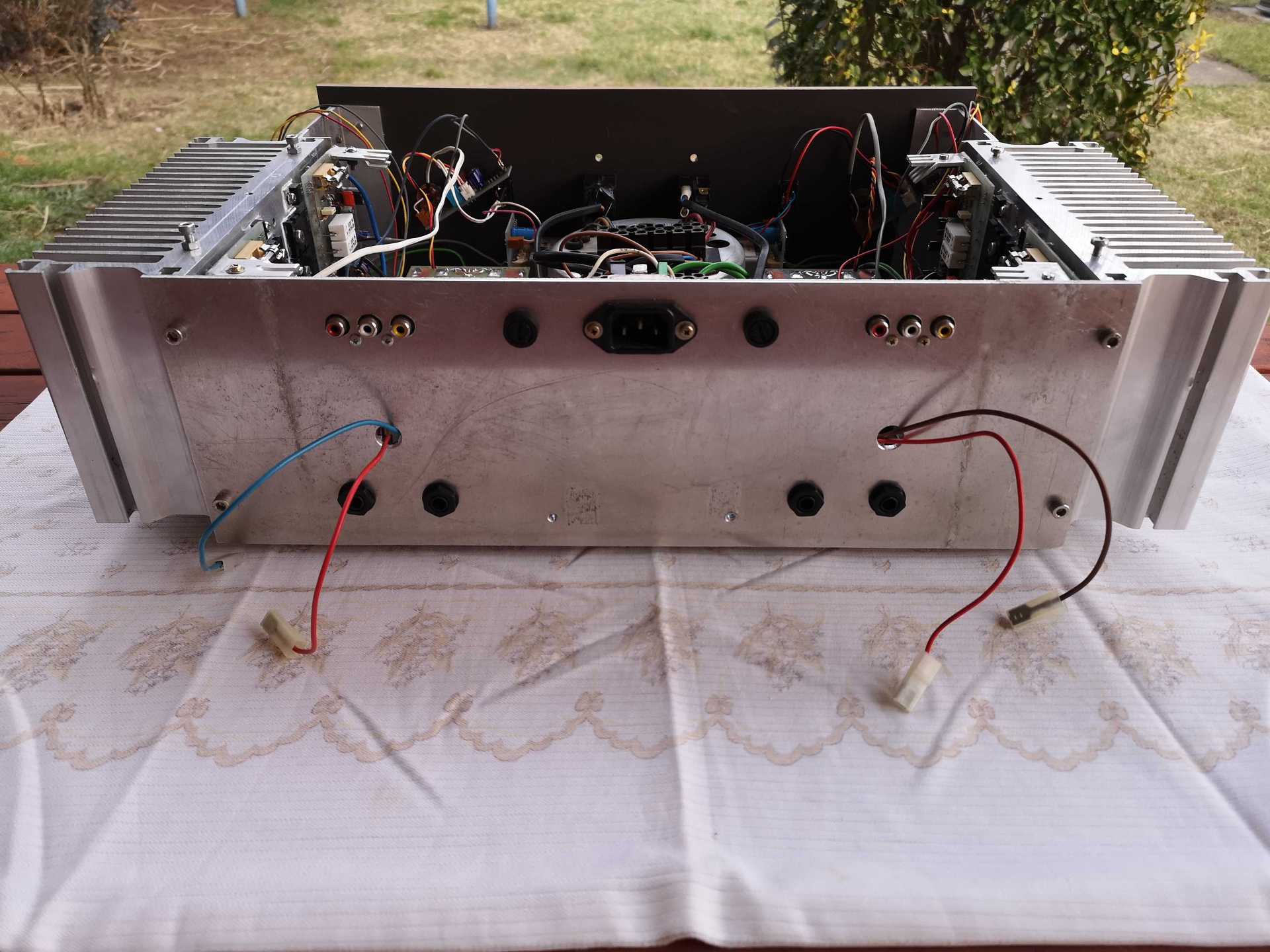

		Úgy gondoltam, nem a dugóban cserélem meg a "+" "-" vezetéket, hanem már az aljzatban. A csatlakozó aljzat és a dugó is műanyag kivitelű, testzárlat nem hinném, hogy veszélyeztetne.
				Így próbáld meg.
		A Jack aljzat/dugóval szerintem semmi probléma nincs, jó úgy ahogy gondolod.
				Köszönöm a megerősítést! Ennek mentén fogok haladni.

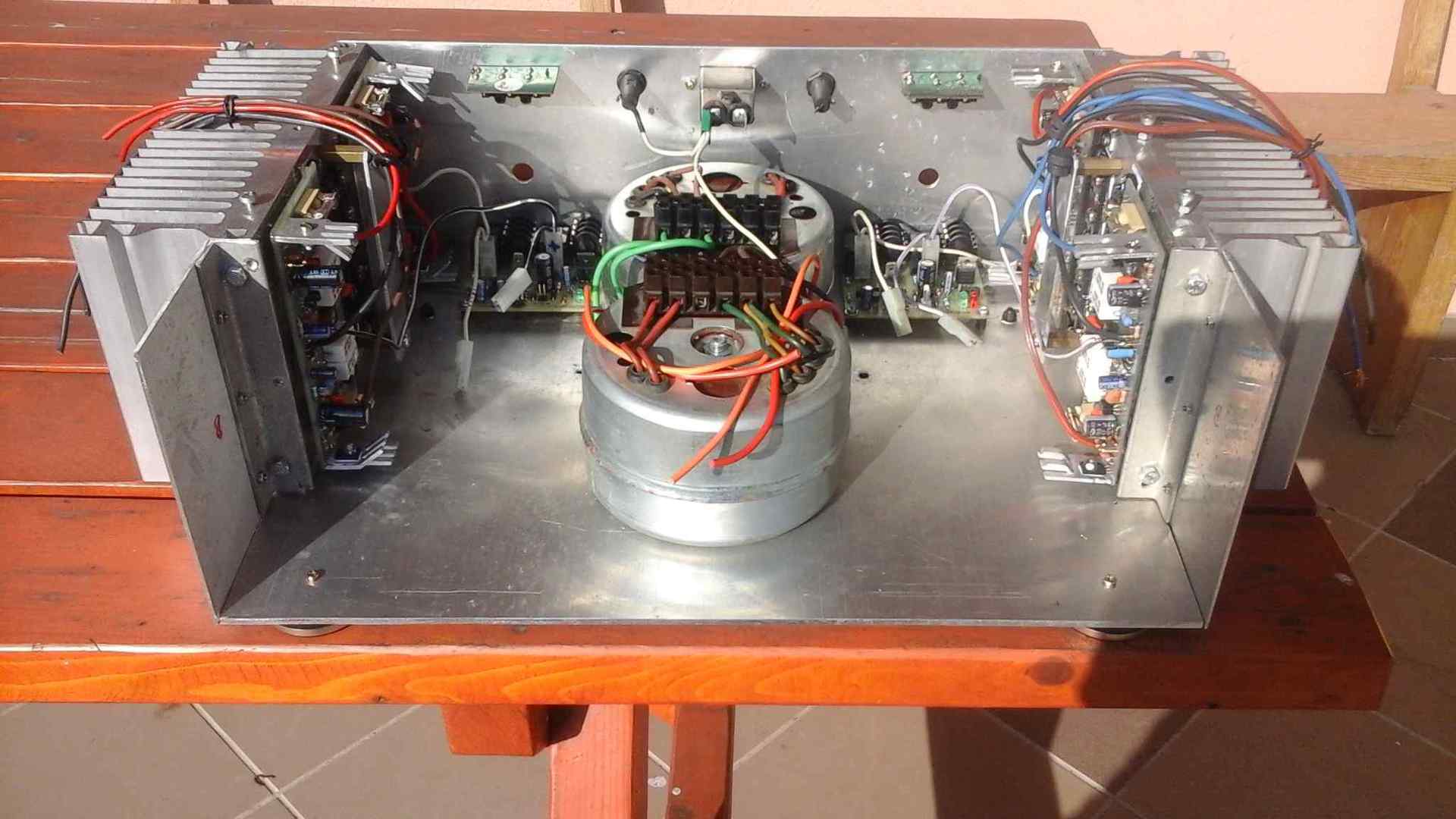

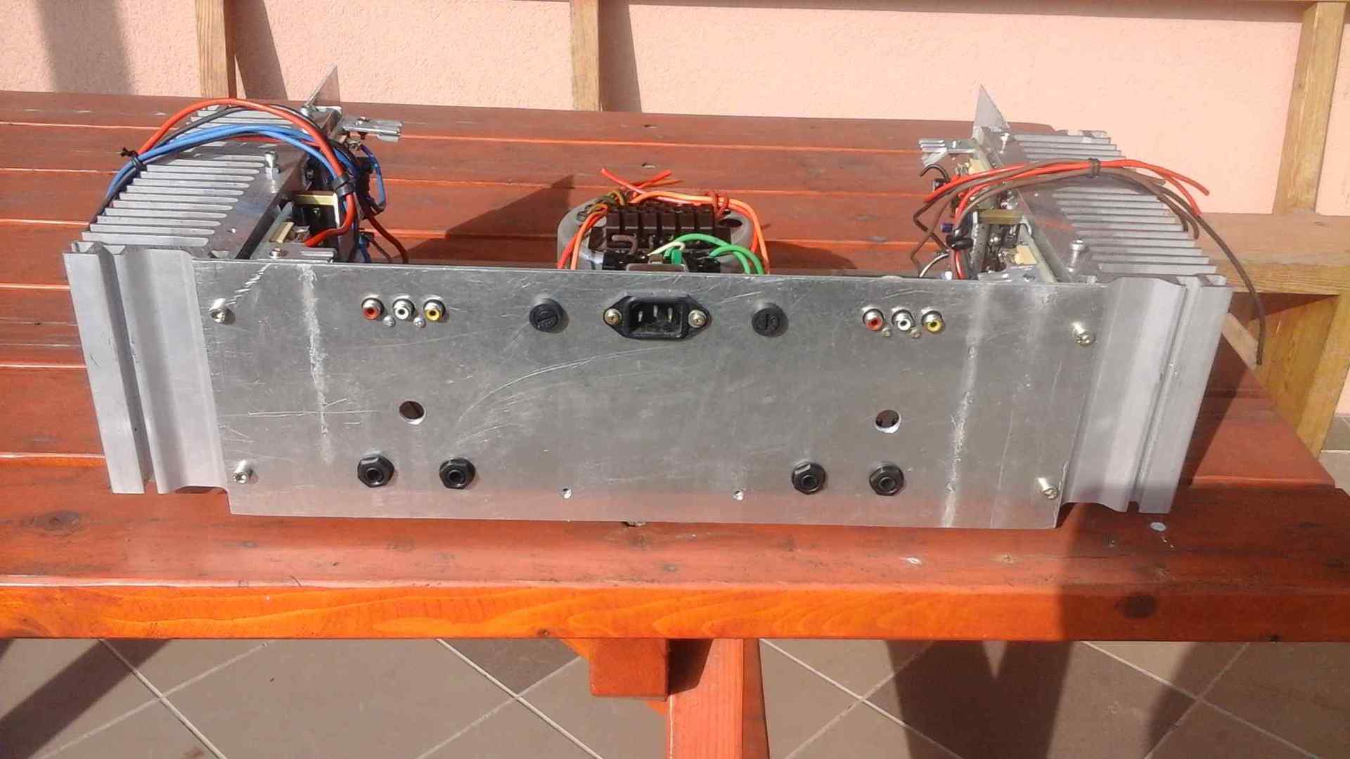

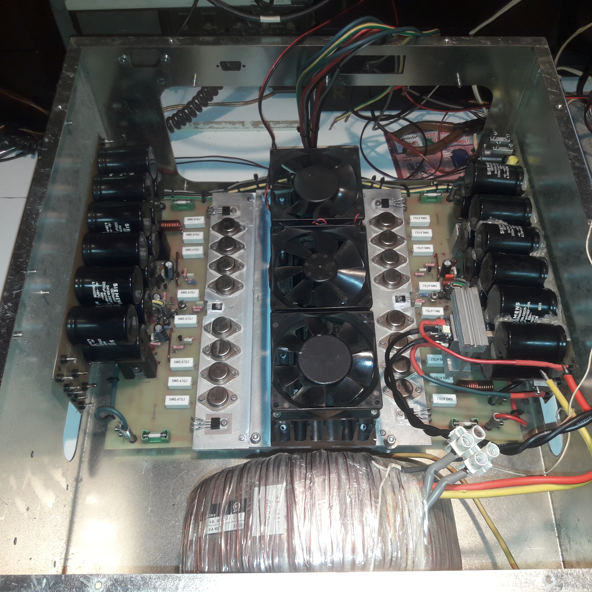

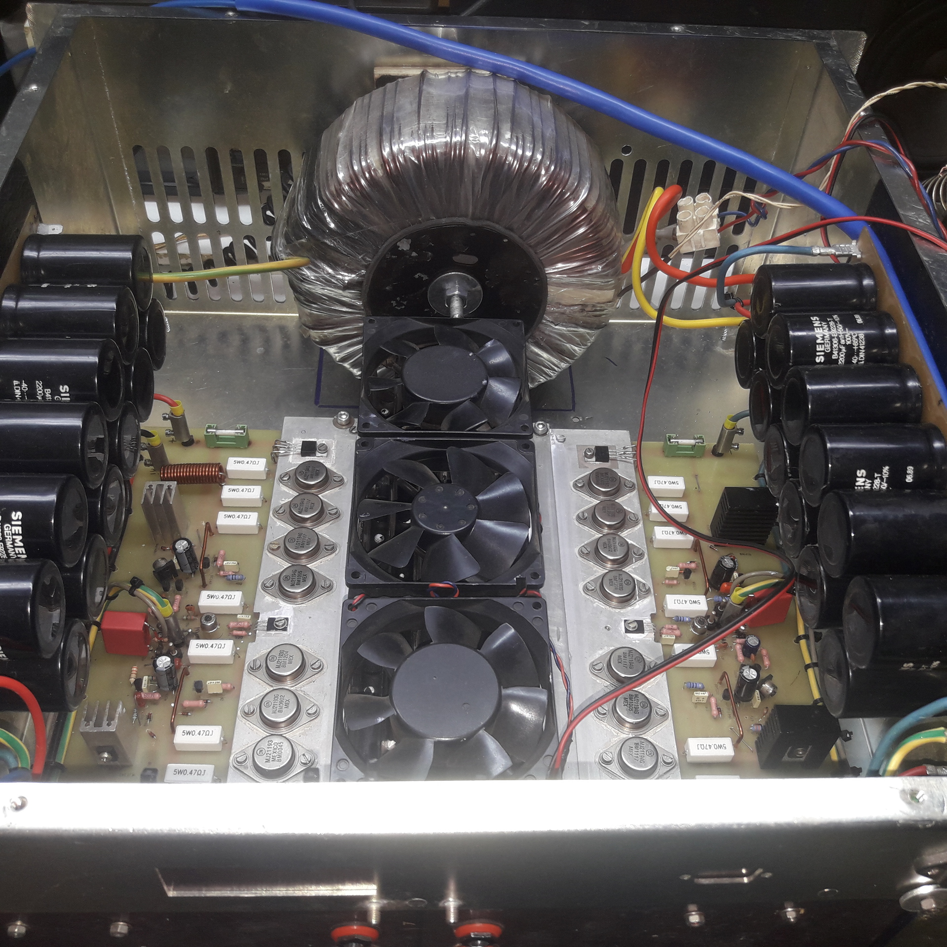

		Azért teszek ide néhány képet az dobozolásról. Nagyon masszív és robosztus darab lesz  .				A hozzászólás módosítva: Feb 19, 2020

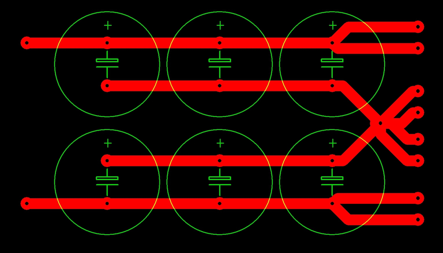

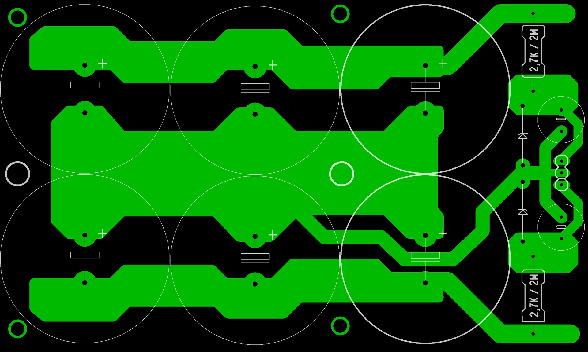

				Megterveztem az ST-hez a tápegység panelt, amin egy zénerrel felépített szimmetrikus táp is helyet kapott. Ez állítja elő a főtápból a +/- 12V-ot a fázisfordítónak.
		A kérdésem hogy jó lesz-e ez a fóliavezetés, valamint a puffermező betáplálása és tápfeszültség kivétel ily módon történő megoldása? Vagy szerencsésebb lenne az egyik oldalról betáplálni és a másik végére csatlakoztatni a fogyasztókat. Gondolatom az, hogy így talán kedvezőbb az áramok eloszlása a fóliacsíkokon. Azon még lehet változtatok, hogy a zéneres fesz. szabályzás is középről legyen megtáplálva, ahogy a GND is már onnan van vezetve, ne a mező végéről. Kérlek, javítsatok ki, ha tévedek.

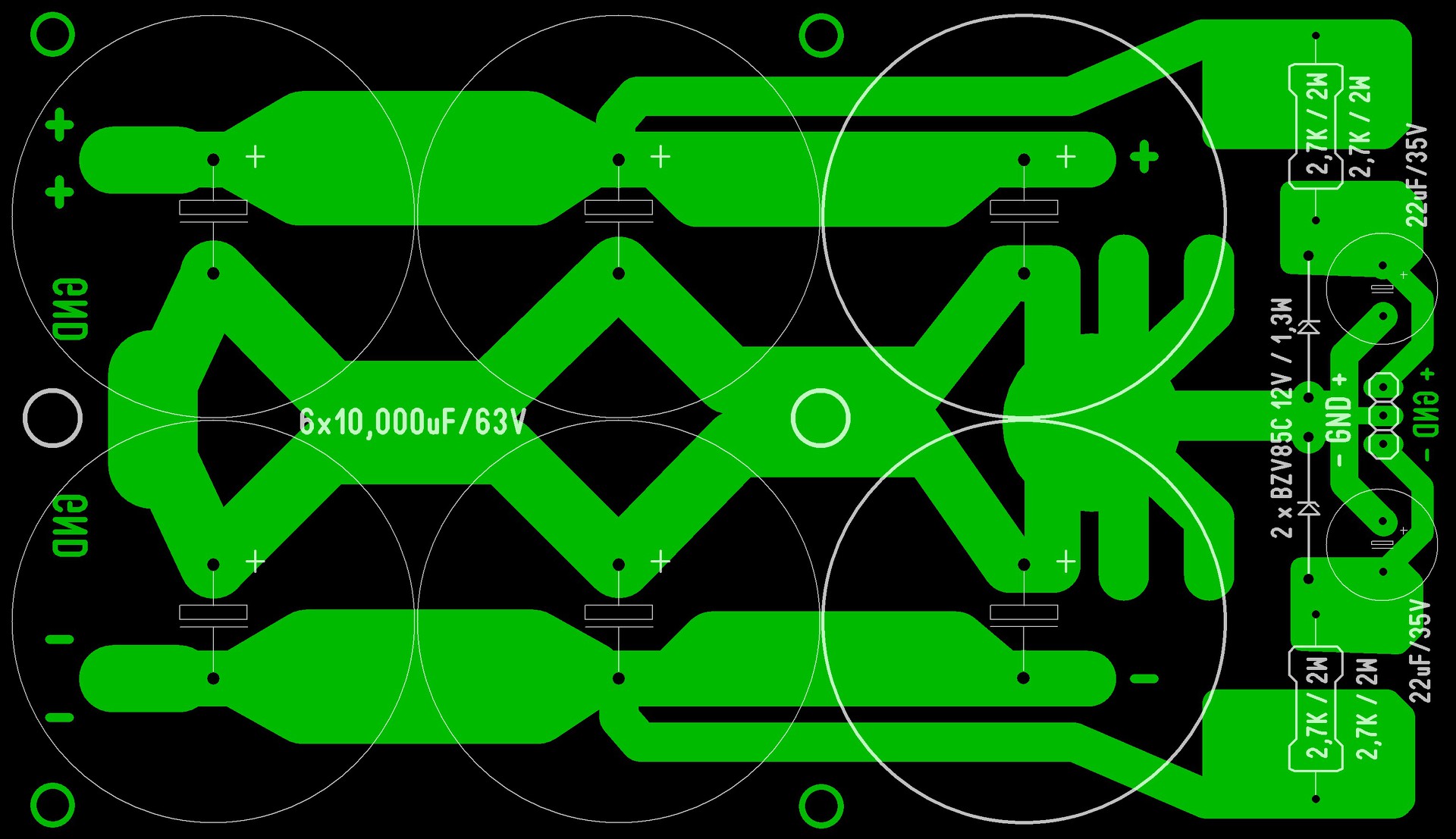

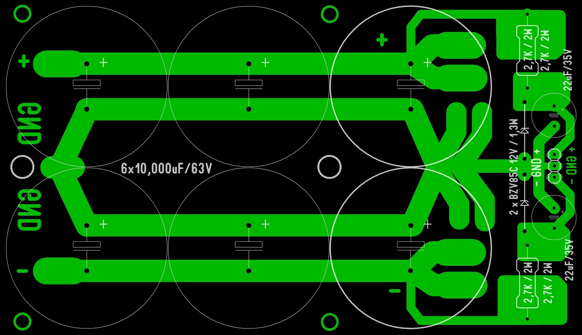

				Elolvasva Reloop javaslatait a csillagpontos táp kialakítás témában, tovább ötleteltem és készítettem egy variációt az útmutatásai alapján (1. rajz).

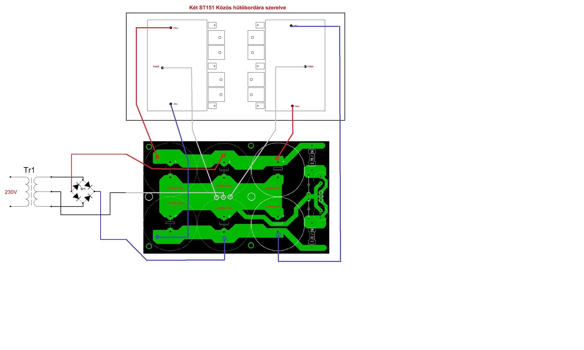

		Továbbra is érdekelne, mi a véleményetek arról, ha a puffermezőt nem az "elején" táplálom be és a túlsó végére kötöm a végfokokat, hanem a közepén, és az egyik végére az egyik végfok a másik végére a másik végfok kapcsolódik (lásd.: fentebb). Középen lenne a GND csillagpont (2. rajz). A hozzászólás módosítva: Feb 28, 2020
				Jó lesz ez, tégy be 100nF okat +- közé.
				OK, hogy jó lesz (remélem), de melyik verzió?
		Van-e valami aggály a 2. rajz szerinti bekötéssel szemben? Elvi bekötését EZEN hozzászólás harmadik képén láthatod. 100nF-okat fogok tenni, igazad van! A hozzászólás módosítva: Feb 28, 2020
				Van, az igazi brummgenerátor lenne. Ne középen kösd be a trafót és a két széléről huzalozd az erősítőt, a csillagpontnak épp az a lényege, hogy egy pontból indul minden.
				Szia! Ne engedd, hogy az áram a kondi lábát elkerülhesse! A csillag az pont és nem gombóc, az előbbi megfontolás mintájára
		  Minta.A 100 nF-okat a végfokra tenném, ha igényli a kapcsolás és semmi esetre sem a pufferek mellé, mert az a tápvezetékkel rezgőkört képez. Mindig az áramváltozást kiváltó eszköz közvetlen közelében hidegítünk!

				A Beag trafóid szekunderei alkalmasak a független egyenirányításra. Kétszer annyi diódahíd kell, de sokkal kevesebb probléma adódik a GND-k közösítésével. Jól hangzik ez a csillagpont, de úgy tűnik nem igazán világos mit jelent. Próbáld meg felskiccelni egy papírlapra azokat az alkatrészeket, amelyek a GND-hez csatlakoznak. Most nézd meg milyen áramok folynak ezen alkatrészeken keresztül a GND-felé. Ha például egy táp hidegítő kondenzátor és egy az erősítést beállító elem közösen egy vezetékkel megy a tápegység GND-jére, akkor az már nem nevezhető csillagpontnak. Természetesen nem várható el hogy minden alkatrész külön vezetékkel csatlakozzon a közös hidegponthoz, de törekedni kell hogy ne keveredjenek az áramok, mert akkor akár a tápegység zaja is megjelenhet a hasznos jelben. De nekem sikerült olyat is csinálnom, hogy a tápegységen keresztül nagyobb volt az áthallása a két csatornának, hogy összegerjedt a két oldal ellenfázisban. Ráadásul csak bizonyos hangsugárzókkal. Mással évekig tökéletesen üzemelt búgásmentesen. Pedig csak a végfok nyákokon 2-2 darab 470µF-os elkó volt rossz helyre földelve.

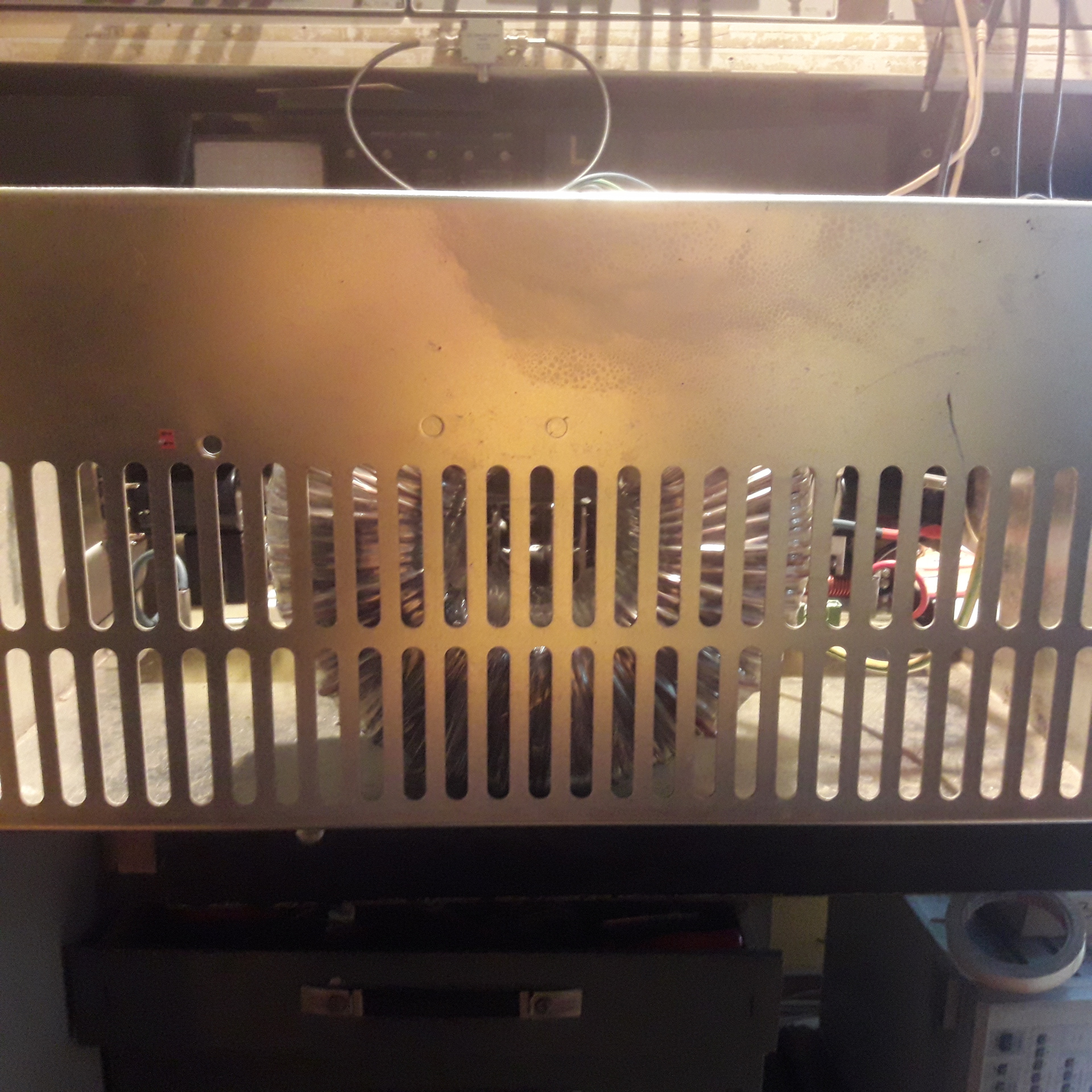

				Végre találtam megfelelő méretű dobozt.Igaz furkálni kell rendesen,meg szigetelni,de ez már jó alap hozzá.A kondik a doboz oldala tetején lesz,a kép miatt csak rátettem a panelra.

		Szerintem a végfokpaneleken nem szabad a jel-táp földedet egymással közösíteni, mert így valamekkora áram mindenképp folyna a két csatorna között. A jelföldön csak jeláram, a tápföldön csak tápáram folyhat. Magam is ezt a huzalozási módszert alkalmazom, sőt a gyári készülékekben is ezzel a megoldással találkozom. Az épített erősítőim ugyanolyan csendesek, mint a gyáriak. A hozzászólás módosítva: Márc 5, 2020

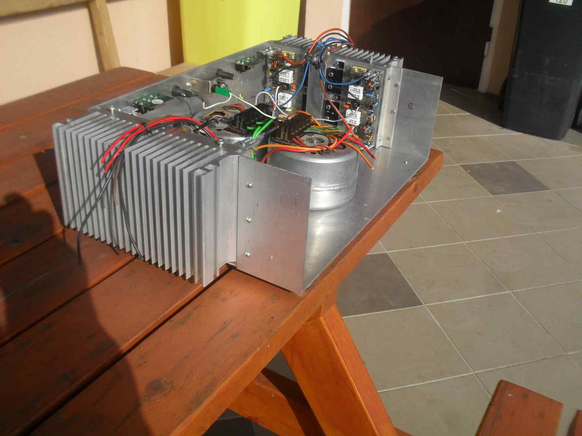

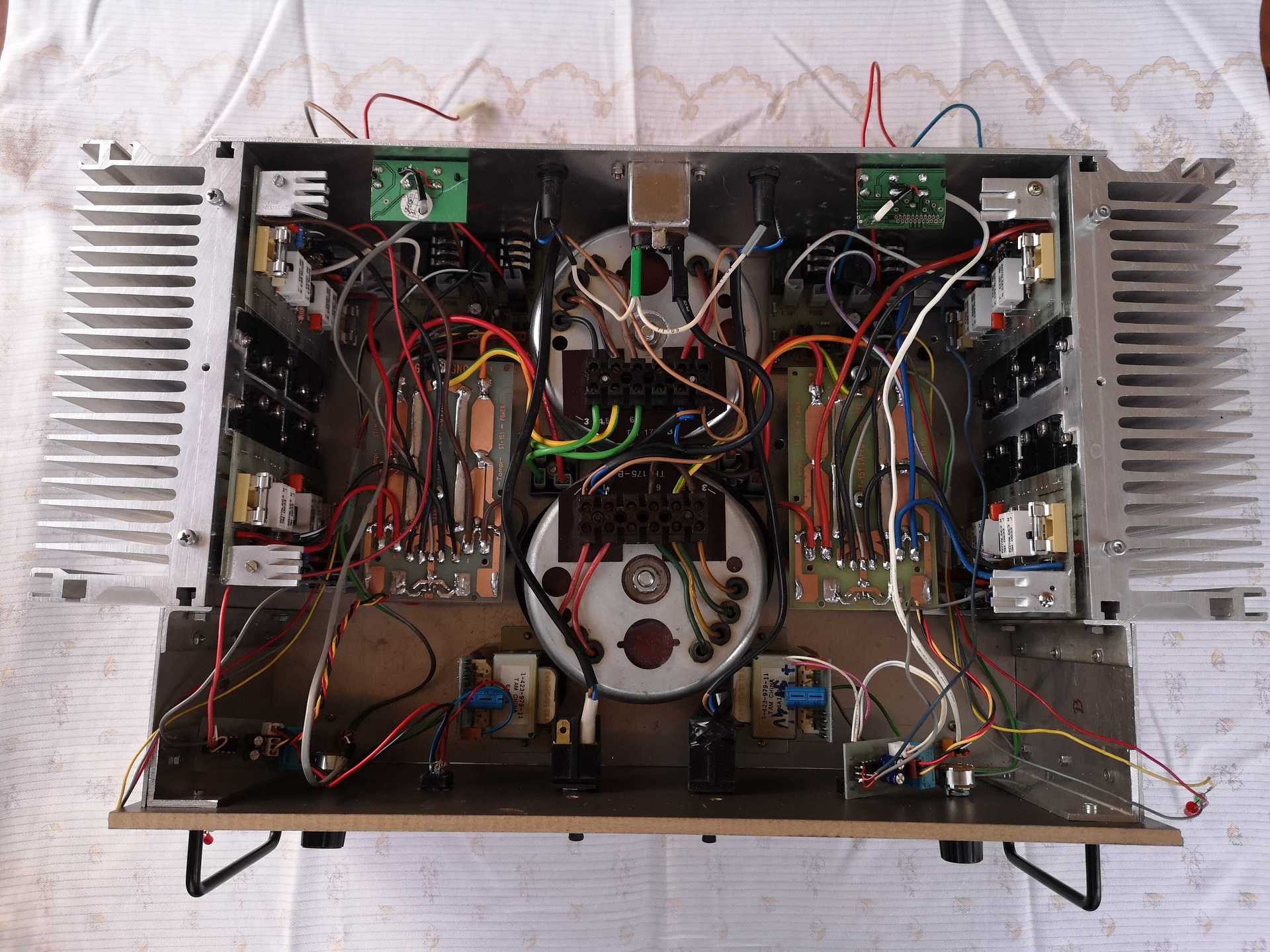

				Lassan összeáll az erősitő,aztán szedhetem szét festeni...
				Lassan kezdi felvenni végleges formáját, alakját az erősítőm.

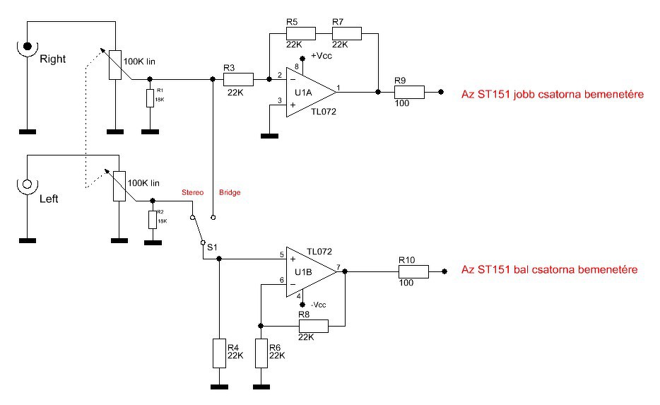

		Működik mind a négy csatorna, valamint a fázisfordítók is az erősítő blokkok előtt. Küzdök azonban némi zajjal: Mind a négy végfok síri csendben van, ha rövidre zárom a bemenetüket. Ha eléjük kötöm a fázisfordítót és a bemenetén lévő potmétert teljesen letekerem, akkor is csend van a kimeneten csak nagyon halk súgás hallható a hangszórókból. Elkezdem tekerni fel a hangerőt és az egyik csatornából, ami a fázisfordító nem-invertált kimenetére van kötve, egyre hangosodó zajt hallok, ami aztán elcsendesedik, mikor a poti teljes hangerőállásba ér. A zaj, nem a klasszikus „Brumm”, hanem inkább olyan, amit egy nyitott bemenetű erősítő szokott hallatni. Ha az „S” kapcsolót „Bridge” állásba kapcsolom, akkor mindkét erősítő oldalból egyformán hallom ezt a zajt. Kérdésem, mi okozhatja ezt a zajt, és hogyan tudnám megszűntetni? Próbáltam már a fázisfordítót független, stabilizált tápról járatni, de nem hozott semmi változást. Én gyanítom, hogy valamiféle impedancia illesztés béli probléma lesz, csak nem tudom, hogyan orvosoljam. A hozzászólás módosítva: Márc 16, 2020
				Szia! Hibátlan a meglátásod. A hangerőszabályzó potenciométer középállásánál észlelt zajnövekedés arra enged következtetni, hogy nem elég alacsony impedancia hajtja meg a jelkábelt a poti és az előerősítő/fázisfordító között.
		Mielőtt ebbe belemerülnénk érdeklődöm, hogy a potenciométer házára kötöttél-e testet?
		A potméter és a fázisfordító között nincs jelkábel, egy nyákon vannak (lásd: melléklet). A potméter háza testen van, mivel egy lemezfüllel van rögzítve a kasznihoz, és az a GND csillagpontba van bekötve. Míg ezt nem kötöttem be, addig jóval hangosabb volt a zúgás. Még annyit, hogy a bemenetet jelentő RCA (a rajzon: "Left", "Right") is rövidre van zárva, miközben tapasztalom a fent leírtakat. A hozzászólás módosítva: Márc 17, 2020

		Gondoltam arra, hogy veszek és kicserélem a potmétert kisebb, 22K logosra. Nem vagyok benne biztos, hogy megoldaná a dolgot. A zaj egyébként nem jelentős és csak a poti középállásánál jelentkezik intenzívebben, de szeretném ezt is eltüntetni, ha már ennyit és ennyi ideje küszködöm vele.

		Elsőként a relétől venném el mindkét tápvezetéket, lássuk milyen hatással van a zajra a tekercs.
				Elnézésed kérem a .lay miatt, rakhattam volna JPG-ben is, de gondoltam így jobban láthatóak az értékek és könnyebb belejavítani.
		Idézet: „... lássuk milyen hatással van a zajra a tekercs” Röviden: semmilyen hatással. Ezt már kipróbáltam. A hozzászólás módosítva: Márc 20, 2020
				Marad a poti értékének csökkentése, 10 k log-tól remélnék javulást.
