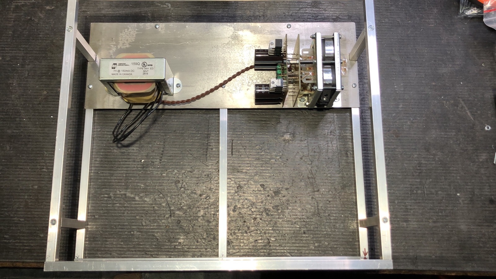

(#) TAttila77 hozzászólása Márc 19, 2020 / 4
Üdv mindenkinek, lassan alakúlok már én is. sosem csináltam még ilyen forrfüles-forrléces megoldást. Egyenlőre tetszik, bár a vastag 2,5-es ezüstözött réz vezeték (kék) ami teflonnal van bevonva elég merev. Nagyon nehéz lesz kábelkorbácsba hurkolni.

(#) Gery78 válasza TAttila77 hozzászólására (») Márc 19, 2020 /
Ebben az elhelyezésben nem fogja a hálózati trafó megszórni a két kimenőt? A kimenő mágneses úton átvehet valamennyi az energiát a hálózati trafótól, ha közel van hozzá, és ez búgás formájában fog jelentkezni a hangszórón.
(#) TAttila77 válasza Gery78 hozzászólására (») Márc 19, 2020 /
Nem mert el lesznek még árnyékolva egymástól. Amikor felkerűlrá a trafókat takaró kupak, ott réz lemez elválaszó lesz köztük. Meg a trafók körűl is lesz réz lemez.
A hozzászólás módosítva: Márc 19, 2020
(#) sandor1632 hozzászólása Márc 20, 2020 / 1
A réz megnesesen nem árnyékol, mivel nem mágnesezhető, jobban jársz, ha vaslemezt teszel oda.
(#) TAttila77 válasza sandor1632 hozzászólására (») Márc 20, 2020 /
Ma már eljutottam odáig, hogy végeztem a vzetékeléssel és beröffentettem (újra). Semmi szórása nincs a trafónak, ezt most ki mertem neked jelenteni. A tetején a trafók burkolata még várat magára, mert elfogyott az alurúd amiből a kereteket gyártottam le.
(#) pucuka válasza sandor1632 hozzászólására (») Márc 20, 2020 / 1
Statikus mágneses tér ellen igaz nem véd, De váltakozó mágneses tér ellen igen. Pont az örvényáramú hatás, és a jó vezetőképessége miatt. Az alumínium burkolat is hasonlóképpen működik.
Egy trafó esetében pedig pont erről van szó.
A hozzászólás módosítva: Márc 20, 2020
(#) sandor1632 válasza pucuka hozzászólására (») Márc 20, 2020 /
Én csak ötletet adtam, hogy ha búg, akkor így megszünetethető.
Nálam az alu és a réz nem vált be, a vas igen.
Bár nálam 1:4-es illesztő trafót árnyékol a vas, nem hálózatit.
De nálam NEM búg semmi. Kár ezen tovább vekengeni. De mivel vas lemez nem túlzottan jobb minőségű van itthon, ráadásul az meg vastag, így csakugyan rézzel fogom a trafóimat borítani, de csak a vasmagot. De lehet csak a táptrafó körűl, vagy lehet el sem pocsékolom rájuk.
(#) Ge Lee válasza TAttila77 hozzászólására (») Márc 21, 2020 /
Ha nem búg én nem tennék rá semmilyen árnyékolást, vasat pláne nem.
(#) TAttila77 válasza Ge Lee hozzászólására (») Márc 21, 2020 /
Nem is fogok. Eszem ágában sincs. Ezt én míg próbamedellként figyelt az asztalomon a télen, végig játszottam. Sőt a fűtőtrafó, meg a Hammond fojtó a kimenők alatt vannak, de azok már távolabb vannak tőle.
