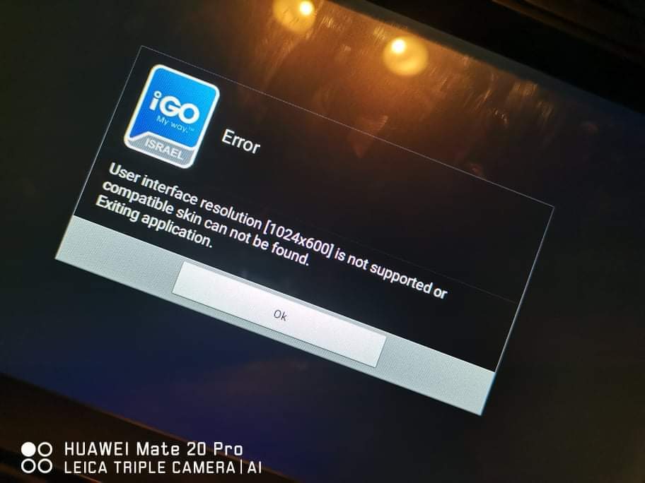

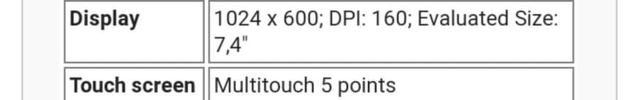

Remélem most jó helyre írom. Az autómba van egy quad-core t3 k2001m androidos kijelzo. Erre szeretném rá rakni az IGO navigációs programot. De sehogysem tudtam megoldani hogy a felbontas jó legyen neki.
Először 1024x600-as skint kért utána 512x300-asat. Ha jól tudom a sys.txt-be kell át írni de ez van írva :
[rawdisplay]
highres = 1
;screen_xy="auto"

(#) Bakman válasza zsolt58 hozzászólására (») Márc 22, 2020 / 1
A
  1. ;screen_xy="auto"
sor olyan, mintha ott sem lenne. A pontosvessző miatt csak mint megjegyzés szerepel. Próbáld így:
  1. [rawdisplay]
  2. highres=0
  3. screen_x=1024
  4. screen_y=600

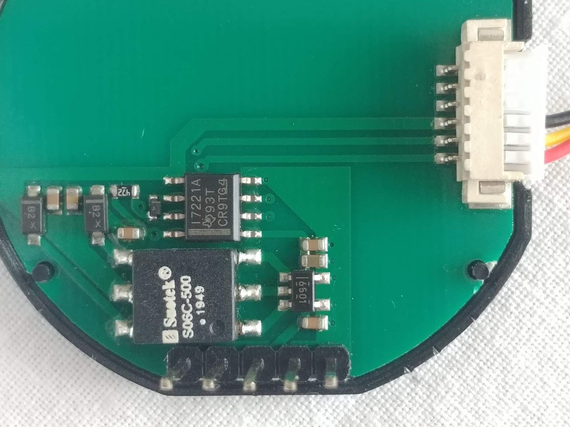

Ez egy shelly okosrelé gpio-ra csatlakoztatható, 3 db hőmérőt csatlakoztató kütyüje. Vajon lehet-e mást is csatlakoztatni? A szárak zárt vagy nyitott állapotát észlelni?
(#) bajuszvas hozzászólása Márc 23, 2020 /
3 db DS18B20-at fogad.
Helyettesíteni tudom-e valamivel, hogy egy zárt és nyitott állapotot tudjak szimulálni?
PL. zárt az áramkör vagy nyitott.
