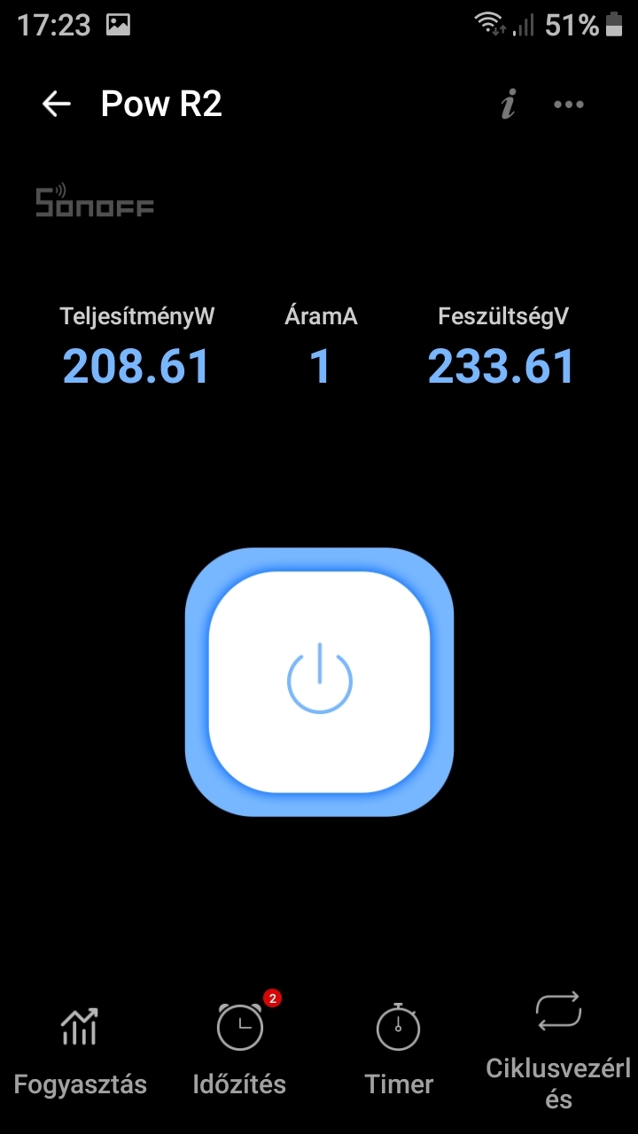

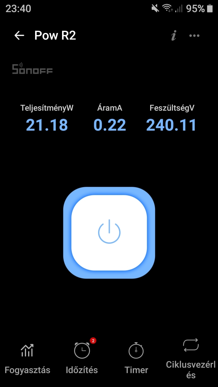

eWelinkÜdv! Nem is tudom hova írjam ezt, de mégis csak egy android appról van szó.Tehát van egy Sonoff POW R2 mérő modulom. Eddig ugyan fel sem tűnt, pedig már jó ideje használom, de szerintem nem stimmel valami a kijelzéssel (mellékelt kép). Szerintetek ez nooooormááááliiiiis?? ![]() Most akkor a HW vagy az SW a hibás? A hozzászólás módosítva: Nov 25, 2025
Ma már minden ilyen normális (kinai mértékben mérve!) Az összes ilyen kütyü kis terhelésnél ennyire zagyva értéket mutat.De normális terhelésnél látod a jellemző 0,7 ......0,95 cosφ értéket. Tehát a 2000W-ig mérő szerkezet azért 100W alatt pontatlan!-- De ez nem baj, tájékoztatni ' még jó is lehetne. A kinai PF (power factor ) ráadásul nincs + / - irányban kijelezve (kapacitiv, induktiv ) .Szöval egy "komoly mért érték"---majdnem minek? Ami érdekes az a; V,A. W. esetleg Wh lenne.
A rajta lévő terhelés valóban nem nagy, az előző képen adott pillanatban egy kábel modem.
Üzem szerűen egy PC egy LCDTV és a kábelmodem van csak rajta, kapcsolóüzemű tápjukkal, jellemzően kapacitív terhelések. Mikor ezek működnek, valóban valamivel jobb a helyzet (ez a kép ezt a pillanatot ábrázolja), de hát akkor sem az igazi. ![]() A kérdés, hogy akkor vajon melyiknek higgyek inkább, a teljesítmény (W) vagy áramerősség (A) kijelzésnek? Ui.: És vajon így a naplózott elfogyasztott kWh, és annak értéke az mennyire lehet pontos így? A hozzászólás módosítva: Nov 26, 2025

Nyugodtan hihetsz mindkettőnek, mert az áram az valós áram amit ha összeszorzol a feszültséggel akkor a látszólagos teljesítményt kapod meg (S=U x I eredménye VA) amit pedig teljesítményként kiír az a hatásos teljesítmény (P=U x I x cosFI eredménye W) a kettő közötti eltérés a meddő teljesítmény ( mértékegysége VAr).
Vicces dolog ez a váltakozóáram mert az áramból és a feszültségből nem tudsz hatásos teljesítményt számolni ahhoz ismerni kell a kettő közötti fáziseltérést is (tisztán rezisztív terhelésénél cosFi=1, vagyis ha tiszta ellenállással terheled a mérőt akkor a látszólagos és a hatásos teljesítmény megegyezik így ki tudod próbálni hogy pontos-e, fogj egy 100W-os fűtőszálat (lehetőleg ne tekercseltet) és kösd rá a műszerre ha 100W-ot (+- valamekkora hiba lehet) mutat ( és az U x I is annyit ad) akkora műszered jó, akár egy sima hagyományos izzó is jó a célra). A szolgáltatói fogyasztásmérő amúgy a valós teljesítményt méri (W) szóval ha a fogyasztásra vagy kíváncsi akkor az okosmérő modulodon is ezt kell figyelned, az áramkijelzés maximum arra jó, hogy látod mennyire van kiterhelve az eszköz és a vezeték merthogy ott meg az áram számít. Feltéve ha amúgy pontosan mér a műszer. A hozzászólás módosítva: Dec 1, 2025

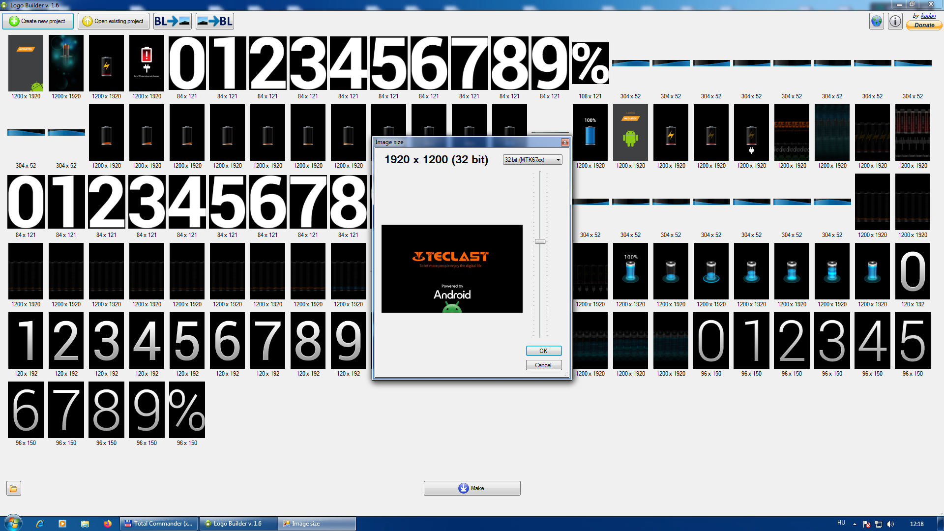

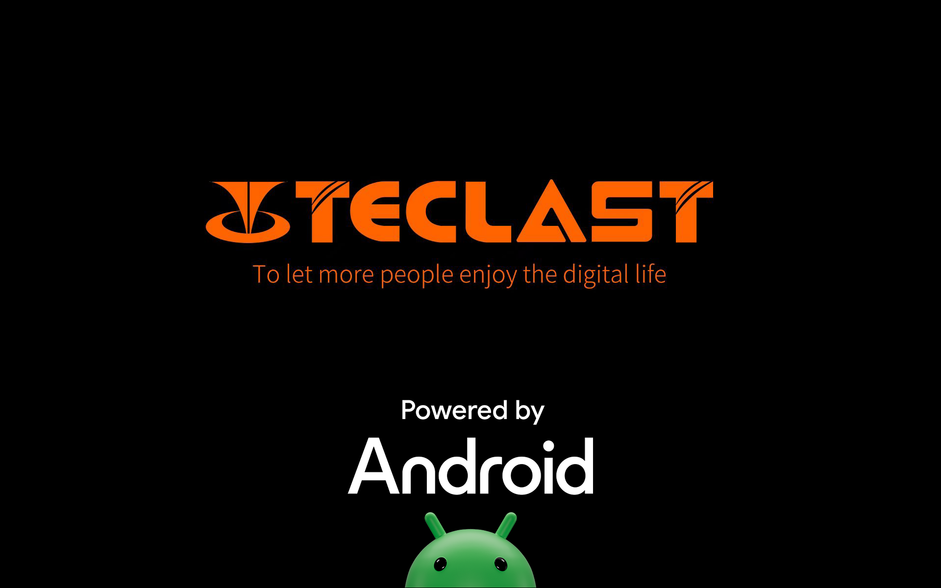

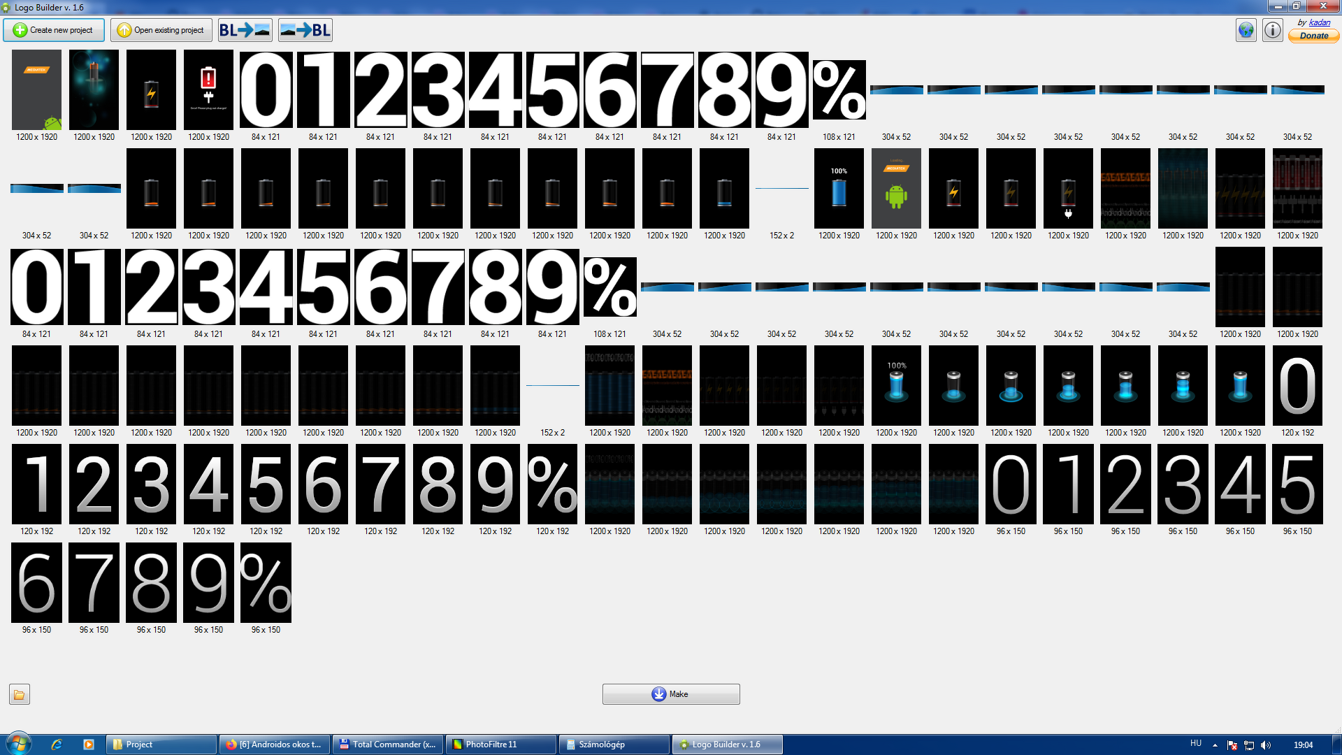

Logo.bin kibontásÜdv! Egy Teclast T65 Max tabletből kellene kilopnom az indítóképet.Mivel lehetséges ez?
A logo elérhető: Bővebben: Link, a többi akár rajzolható. Ez az oldal a betűtípust tudja azonosítani: Bővebben: Link.
Már ha ez is elég...
Igazából a komplett kép kellene belőle.

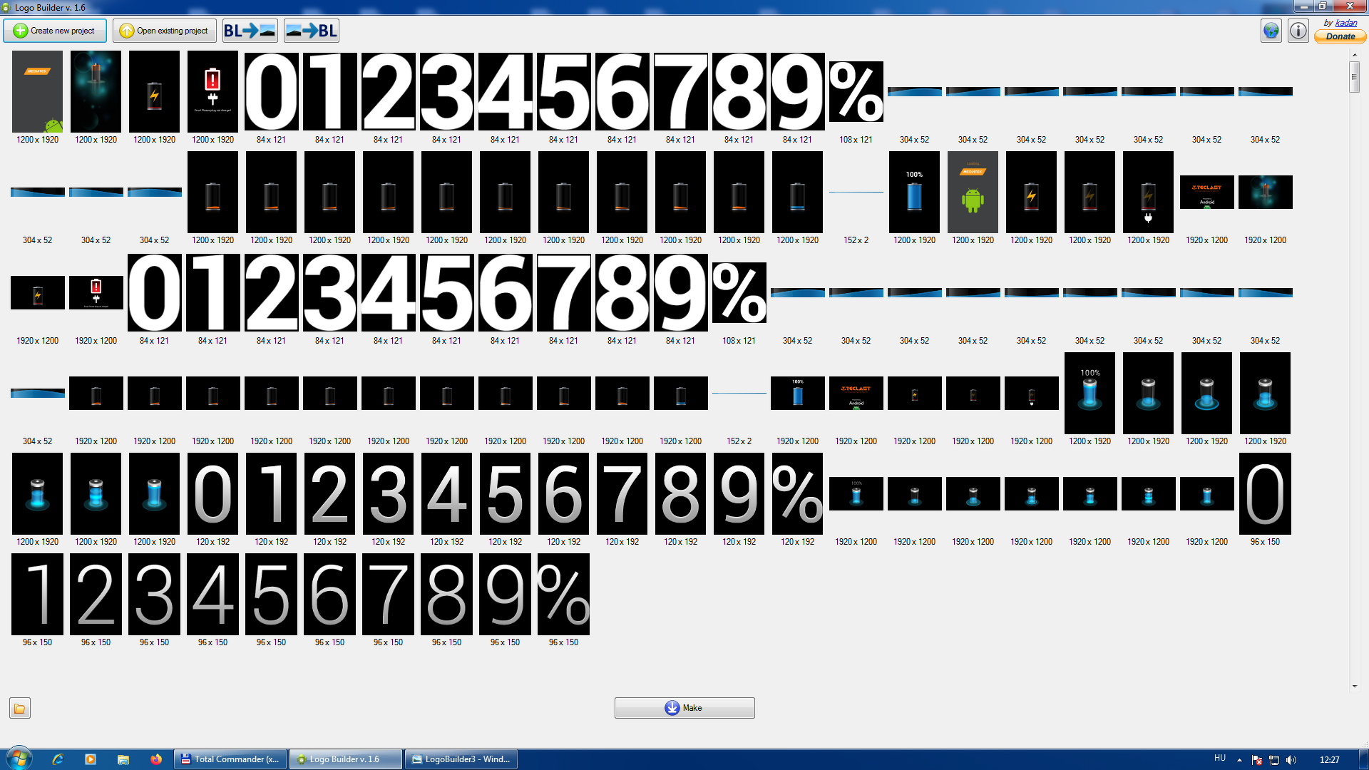

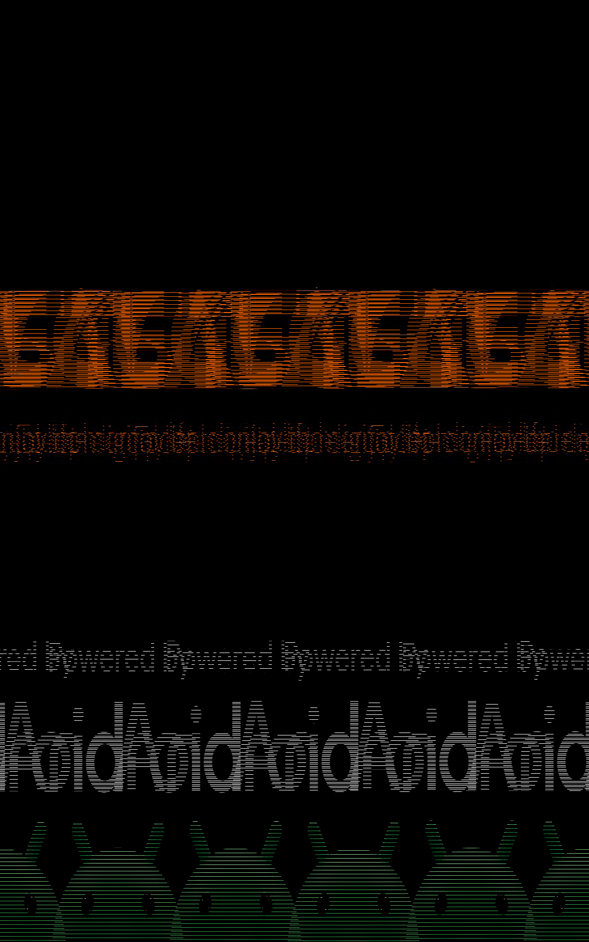

Találtam egy Logo Builder eszközt, ami ki tudja exportálni, de sajnos nem ismeri fel mindegyik kép pontos méretét. Persze pont azt nem ismeri fel, amire szükségem volna. Vagyis a felbontás lehet jó, mert az 1200x1920 a képernyő natív felbontása. Csak a pixeleket nem rakja jól össze úgy néz ki. A hozzászólás módosítva: Ápr 24, 2026
Ez a forrás...
A melléklet - kérésre - törölve. A hozzászólás módosítva: Ápr 27, 2026
Moderátor által szerkesztve

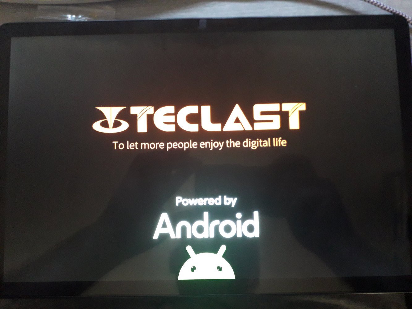

Próbáld meg valahogyan átállítani a programot, hogy ne álló, hanem fekvő képernyő szerint próbálja meg összerakni a képeket ‒ legalábbis a fotódon fekvő orientációban bootol a tablet.
Holnap kipróbálom. A töltési animáció állított módban, de a betöltő kép valóban fektetett módban jelenik meg.
Igazad lett, a programnak van egy funkciója amit nem ismertem. Rá kell kattintani a kép alatti felbontásra, akkor feldobja a méretezési panelt, ott be lehet állítani a szükséges méretet, akkor helyreáll a kép is.

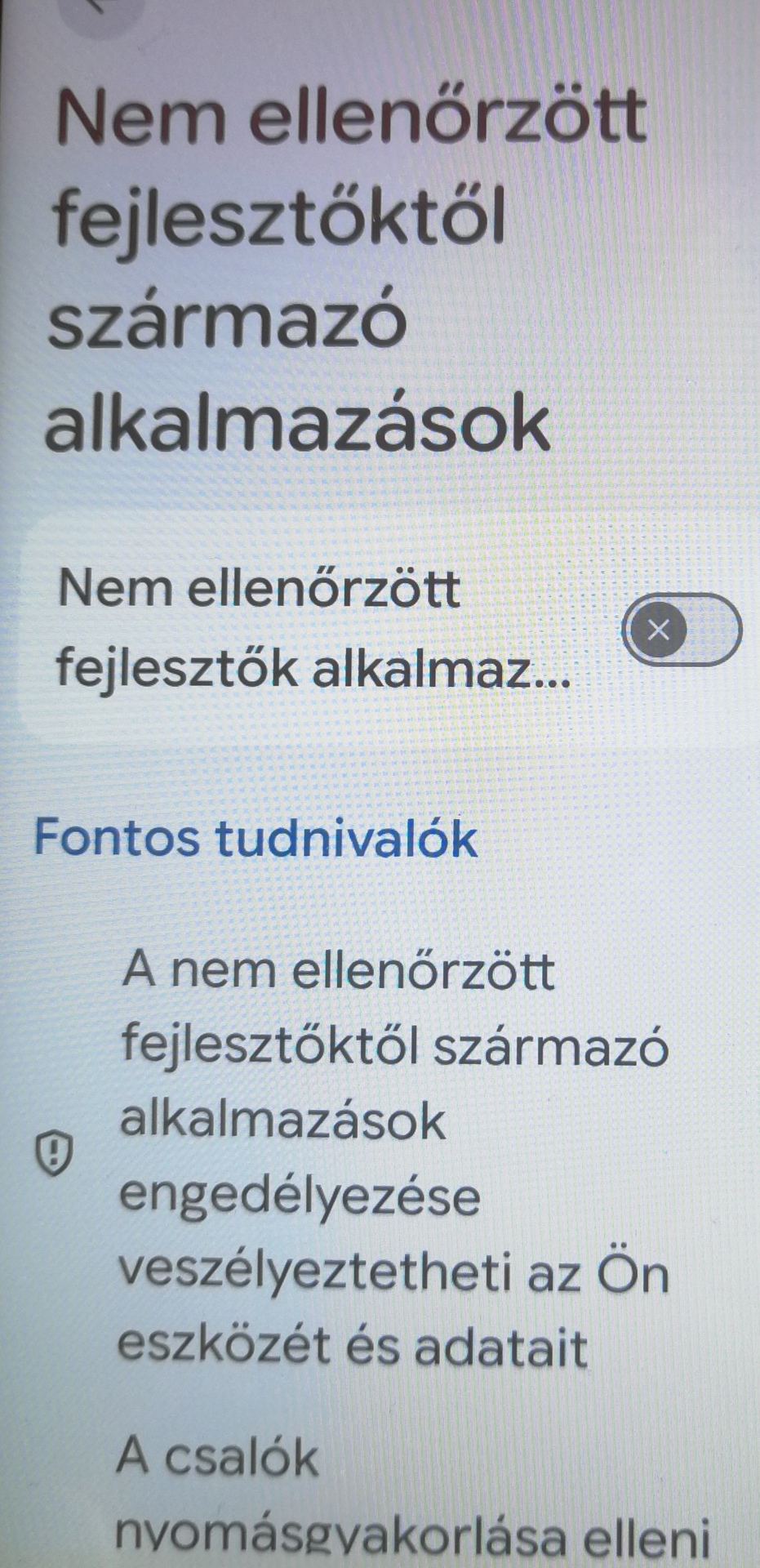

App telepítés gondAndroid 8 eszközről apk telepítőfájlba lementett két appot akartam volna Android 7 tabletre felrakni, hogy legalább azon az eszközön használhassam őket (mivel nem érhetőek már el Google Play-en, nem frissülnek), de akadályba ütköztem:
Hogyan lehetne valahogyan rávenni az Android 7 rendszert, hogy hajlandó legyen külső forrásból (apk fájl) is engedni a telepítést?
Egy app nemhivatalos helyekről is letölthető...
"apk telepítőfájlba lementett"...nos, nem is tudtam, hogy ilyet lehet csinálni. Hogyan? A apk neveket meg sem merem kérdezni. Én meg ilyesfélével oldom meg ...
Pl. felteszed az apk extractor alkalmazást, az le tudja menteni a többi appot apk-ban. Da van olyan fájlkezelő is (x-plore) ami eléri az alkalmazások mappáit, benne az apk fájl-al.
Az egyik app-al az a probléma, hogy a nemhivatalos helyeken csak a "Lite" verziót találtam, de anno fizettem a teljes verzióért, ezért is kellene az eszközömről kimentett verzióval jutni valamire. Ahogyan Skori is írja, az "apk extractor" appal nyertem ki az apk fájlt. A szóban forgó appok:
• Slit scan Camera (full) by Jan Rychtář • Retroboy (régi eszközök képét szimulálja a kamerán)
Megpróbáltam ezt az "X-plore" appot és ezzel is kinyertem a két appot az Android 8 eszközről, Bluetooth kapcsolaton átlőttem a két fájlt az Android 7 tabletre, ahol az "Apk Installer" appon keresztül próbáltam telepíteni őket. Eredmény: települtek az appok ‒ nagyon köszönöm az app javaslatot!
